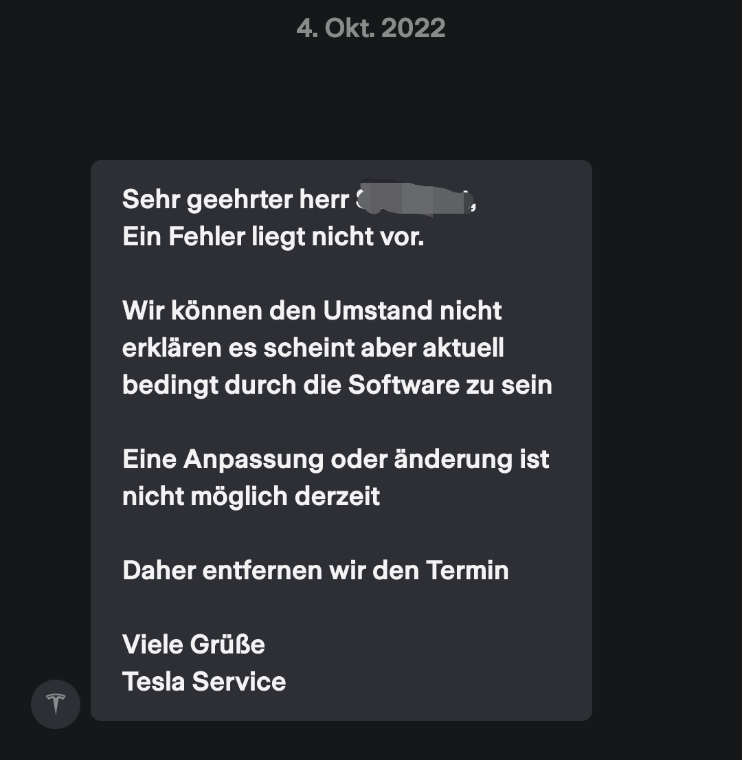

Ich wollte mich jetzt hier noch einmal zurückmelden.
Ich habe jetzt sehr viel mit dem SeC in Düsseldorf und Köln hin und her geschrieben und telefoniert und auch ein Video dazu gemacht und Tesla zur Ferndiagnose geschickt.
Mein Termin wurde jetzt das dritte Mal abgesagt mit der Begründung, dass es scheinbar mit der Software zusammenhängt und man nichts machen kann, auch nicht, wenn ich vor Ort käme.
Da meine Zeit auch kostbar ist, werde ich die Recherche jetzt auch einstellen und damit leben. Ansonsten funktioniert der Wagen einwandfrei. Es ist ein Fehler mit dem man Leben kann, auch wenn ein bitterer Beigeschmack dabei ist…

Interessant, dass bei dir der Ranger kam. Bei mir hieß es erst ich soll in die Werkstatt, dann storniert worden seitens Tesla, dann Rangertermin, auch wieder storniert und letztendlich dann beim nächsten Termin die Info, die ich oben gepostet habe und wieder Storno…
