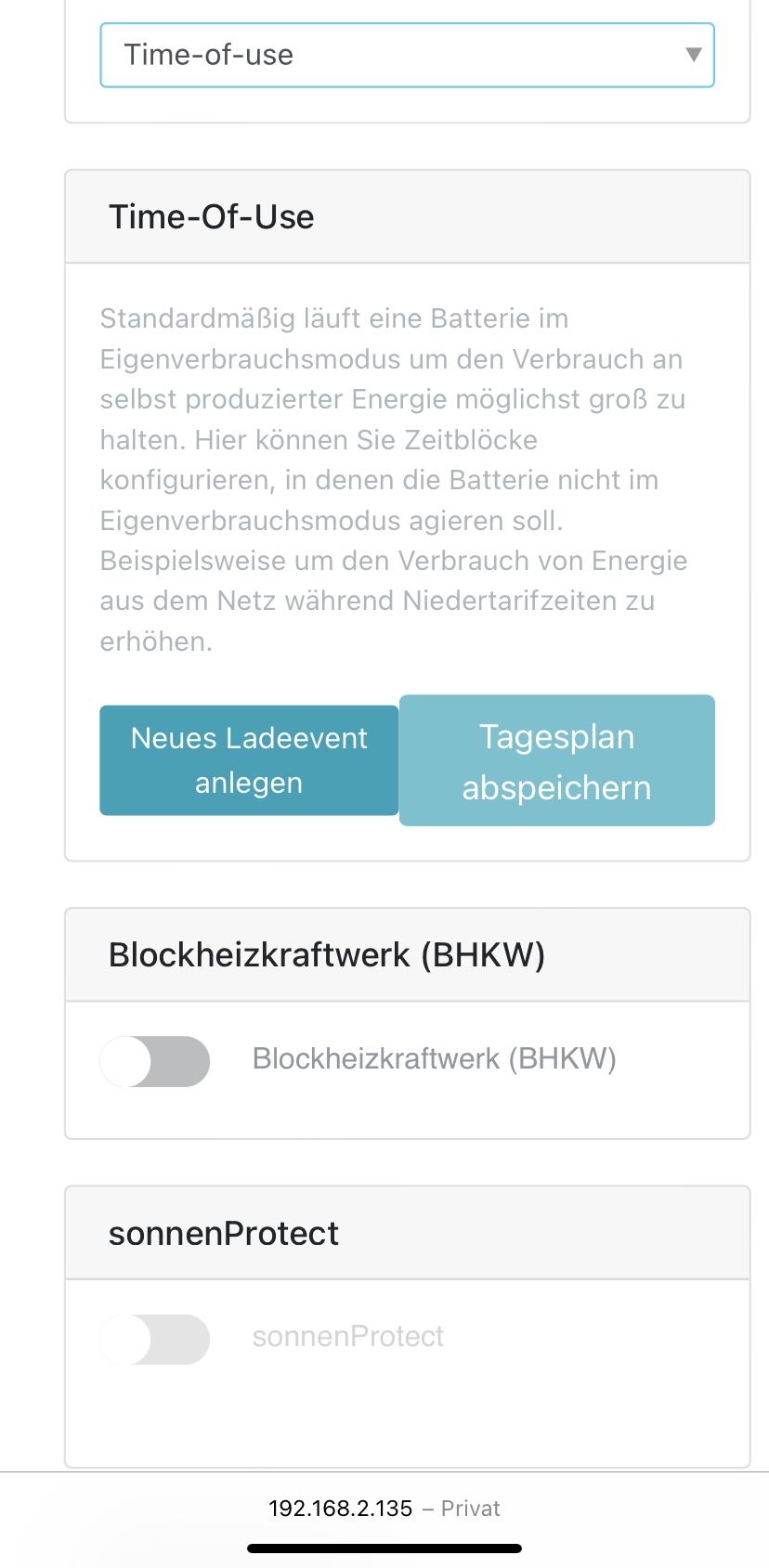

Ich finde irgendwie keinen Modus zum Batterie laden… (?)

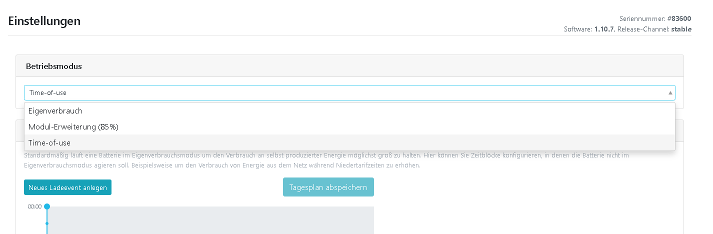

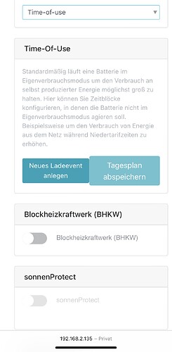

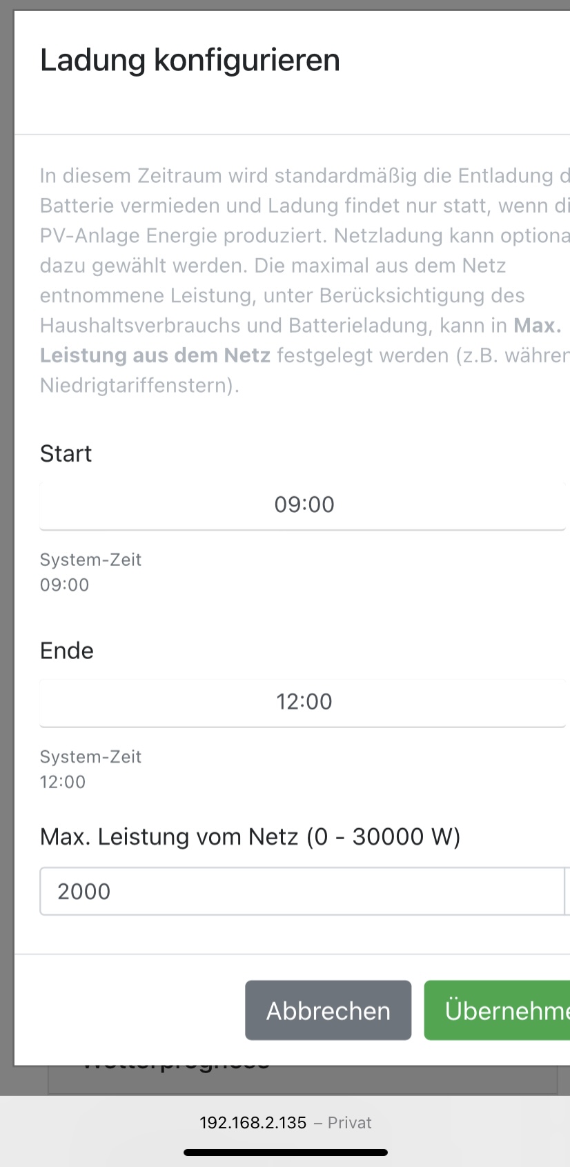

Du wählst Time-to-Use aus und klickst auf neues Ladeevent anlegen.
Dann gibst du Start- und Endzeit, sowie die Leistung ein und klickst auf übernehmen.

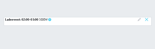

Danke. Jetzt habe ich das kapiert. Wenn ich Leistung 0 eintrage, lädt er die Batterie nur mit PV. Optional wähle ich dann noch Leistung aus dem Netz. Zum Beispiel wenn der Akku leer ist und auch wohl am nächsten Morgen bleibt und die Kosten niedrig sind. Sieht dann wie hier aus (morgen früh 14 Cent - nur ein Test - derzeit macht die Sonne den Akku ja voll): ##
Das wird klappen, hab es auch schonmal ausprobiert.

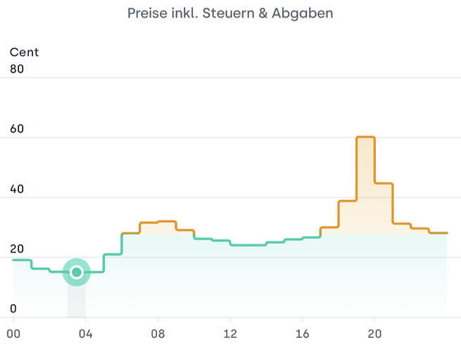

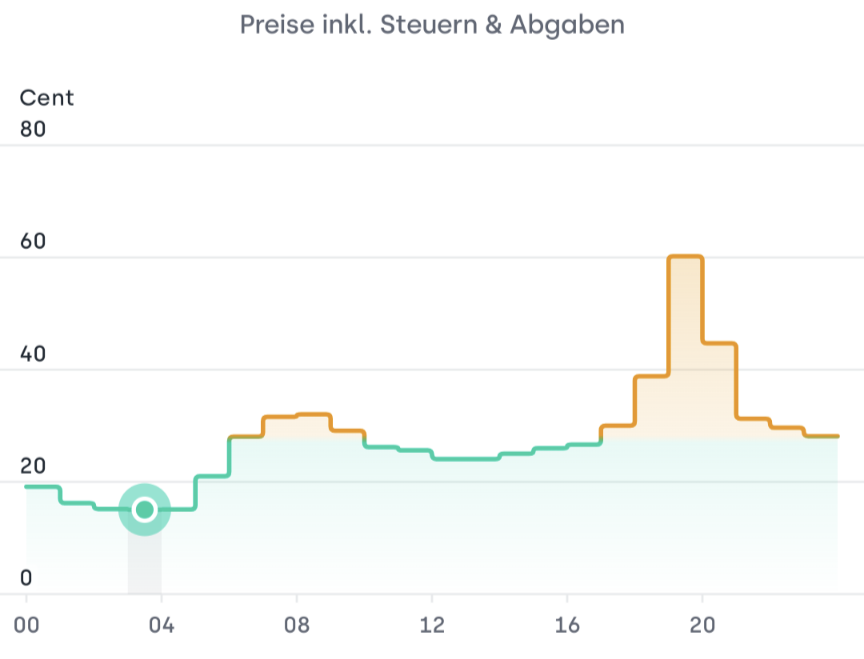

Morgen 45ct Differenz zwischen günstigster und teuerster Stunde, da lohnt es sich ja schon, einen Akku dafür zu laden…
Morgen finde ich sieht man gut schon das „Winterprofil“ beim Strom.
Nachts günstig durch Wind, tagsüber noch halbswegs okay durch etwas PV und Abends sehr teuer durch fehlende PV und wenig Wind.
Aber solange es immer wieder mal günstige Zeiten zum Laden gibt ist das doch voll okay. Für einige könnten allerdings auch die neuen Tarife mit den festen Preis Zeiträumen interessant sein. Ich find’s gut, dass sich da endlich was tut auf dem Markt. Ich denke mit der Zeit werden auch Speicher günstiger werden. In diesem Fall glaube ich, dass der Markt das wirklich regelt.
Wer einen Akku hat, der hat meist auch eine PV Anlage. Und die wird morgen durch das gute Wetter ziemlich sicher den Speicher bis zum Abend geladen haben.
Aber das von dir genannte Szenario wird sicher den kommenden Winter das eine oder andere Mal vorkommen.
