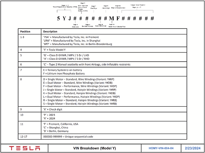

Hier der offizielle Tesla VIN Decoder aus der EG Typgenehmigung:
Modelljahr 2021
Modelljahr 2022 / 2023
Modelljahr 2024
Weitere Details hier:
Da es im Essentials-Bereich gerne untergeht und immer wieder als Frage aufkommt…
VIN Decoder in Beitrag 1 auf V20 aktualisiert.
VIN Decoder ab MJ2022 aktualisiert!
Model Y LR jetzt auch mit dem alten 3D5 Heckmotor identifizierbar.

Bin etwas verunsichert, weil bei manchen Decodern die man online so findet steht, dass das C an der 6. Stelle bedeutet:
" * C = Manual Type 2 Seat Belts (Front Row, Second Row2, Third Row2) With Front Airbags, PODS, Side Inflatable Restraints"
Kann das sein? Will meinen Kofferraum eigentlich nicht für eine dritte Sitzteihe eintauschen die ich gar nicht brauche/will. Ich hoffe, dass ich es falsch verstanden habe ![]()
Das passt schon ![]()

Hier mal der erste Teil der VIN XP7YGCEJ5PB
Alle bisherigen VI Decoder zeigen an dass es kein LFP Akku ist (E)
Allerdings ist wie hier zu sehen auch ein „5“ drin, welche ich nirgendwo finde, was diese bedeuten könnte…

ein SR hat einen LFP Akku, LR und P haben die LG Akkus. [Wiki] Model 3 / Model Y - Batteriewiki / Akkuwiki
https://tff-forum.de/t/neues-model-y-sr-aus-der-giga-bb/
Wurde hier schon öfter angesprochen. Die Model Y aus GH haben einen BYD Blade LFP Akku, die bisherigen VIN Decoder kennen den Unterschied noch nicht.

Hi ich habe auch R//2024 in der VIN stehen allerdings aus Shanghai…
LRWYGCFS1RC21xxxx
LRW // Tesla Inc. in Shanghai, China
Y // Model Y
G // SUV-Crossover / 5 Türen
C // Seat Belt Typ
F // LFP (Lithium-Eisen-Phosphat)
S // Ein Motor
1 // Prüfziffer
R // Jahr 2024
C // Shanghai, China
2 // Fahrzeugnummer Nummer
1xxxxx Fahrzeugnummer Nummer
angeblich wurden diese Fahrzeuge bis dato nur in Shanghai gebaut (LRW), das R gabs auch schon aus Gruenheide. Die Shanghai Version hätte die Upgrades LED Drive Unit Black Wheels, jedoch den LFP aus Shanghai und nicht das Lademonster von BYD Blade aus Gruenheide?

Aktuelle LR Akkus sind alle von LG. Es wird nur ein Akku Typ verbaut.
Aktualisierter VIN Decoder aus der VC35!
does it work for the new model LR RWD?
Yes. It should be applicable to that one as well. Probably ##ER##
