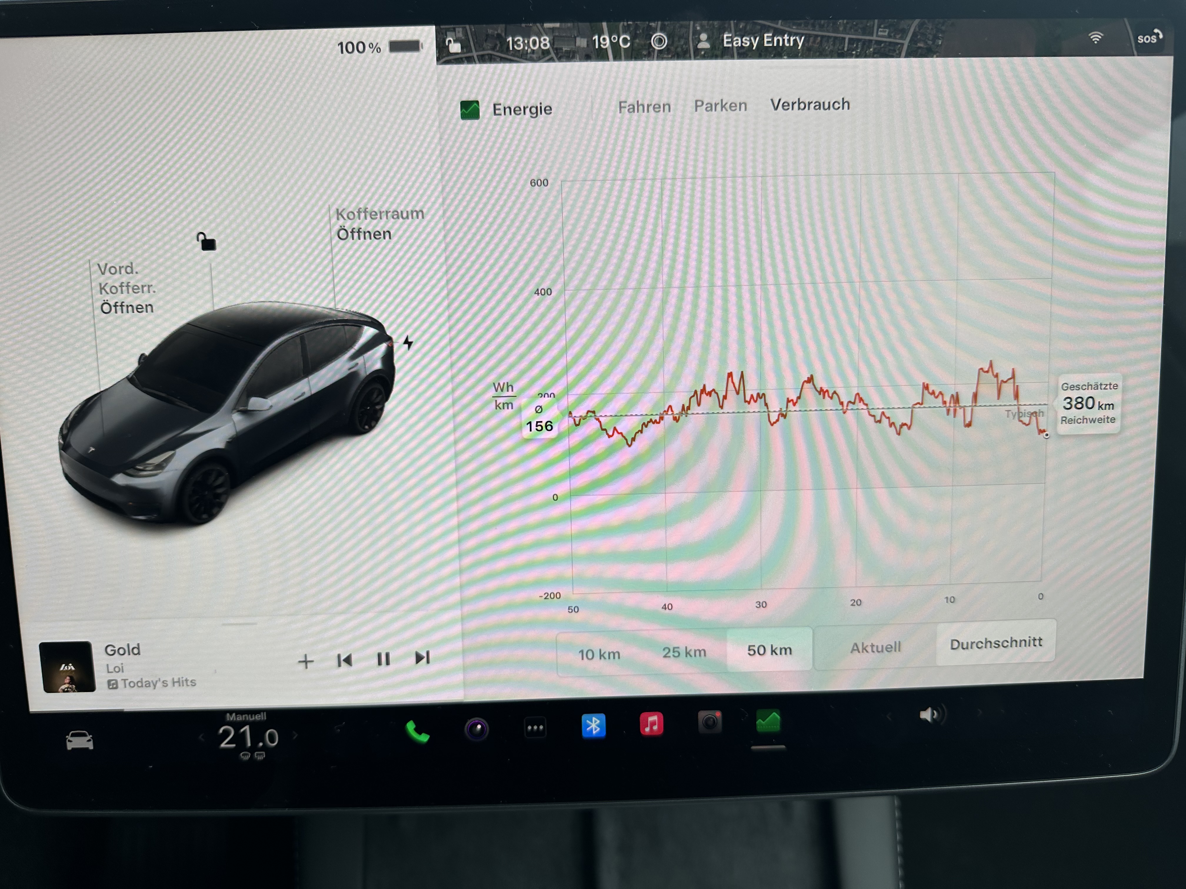

Dann tauchten in meiner Umfrage immer mehr Meldungen auf, dass meine berechnete Reichweite des Model Y RWD mit CATL Akku nicht mehr zur Kalkulation im Energiemonitor passt:
Also noch mal ein Aufruf im 100% Meldethread:
Erste Ergebnisse:

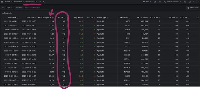

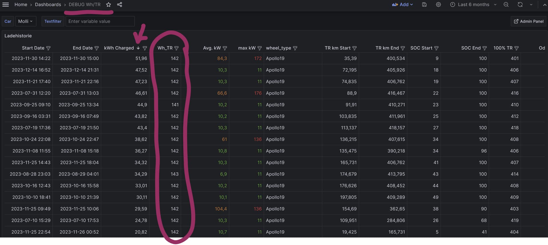

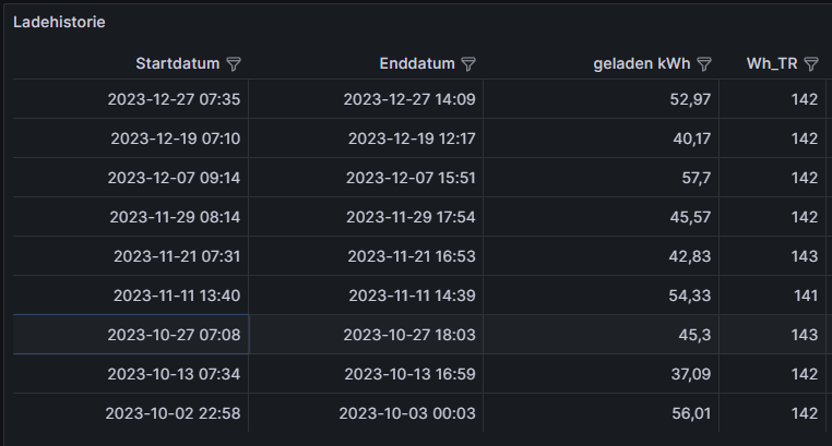

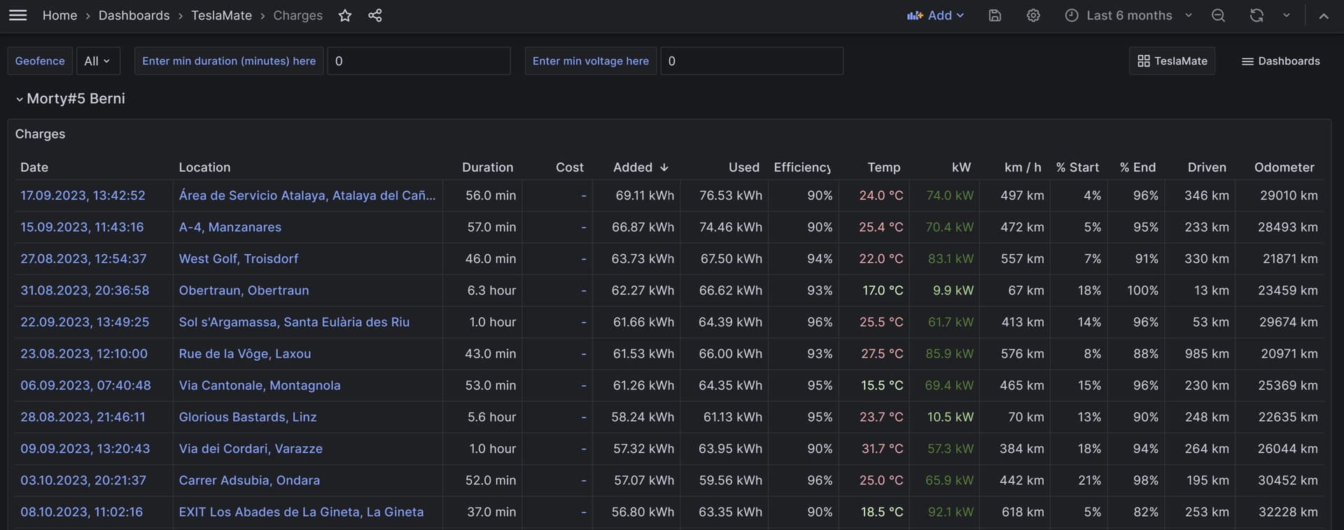

Teslalogger - Verbrauchskonstante
  • In Grafana das Dashboard DEBUG Wh/TR auswählen und nach kWh Charged Max->Min sortieren.
  • Check der Verbrauchskonstantren unter Wh_TR. Die obersren Werte, sollten die genauesten sein.
  • Steht dort „146“ ist euer Akku nicht beschränkt worden und alles wie gehabt.
  • Steht dort 142 oder 143 ist euer Akku auf die Kapazität des BYD 7C beschränkt worden.

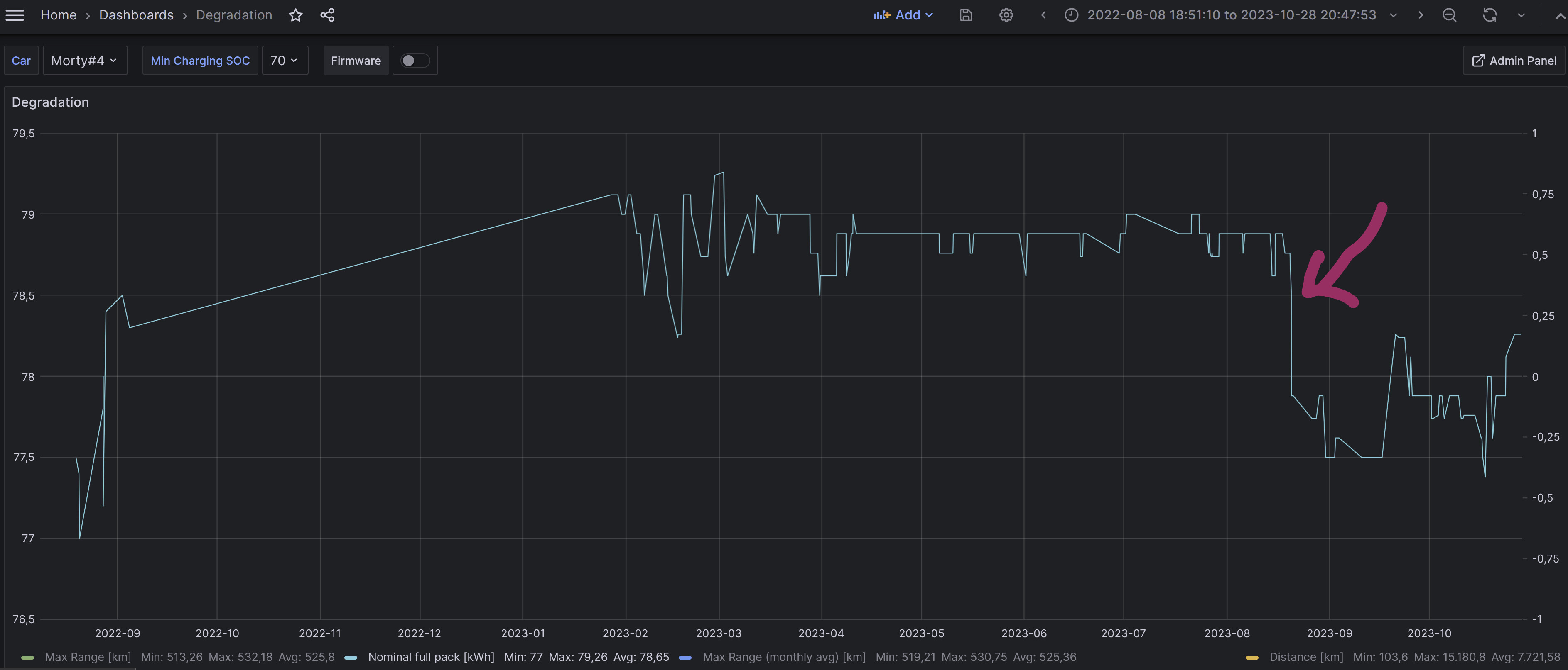

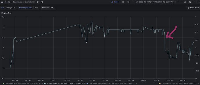

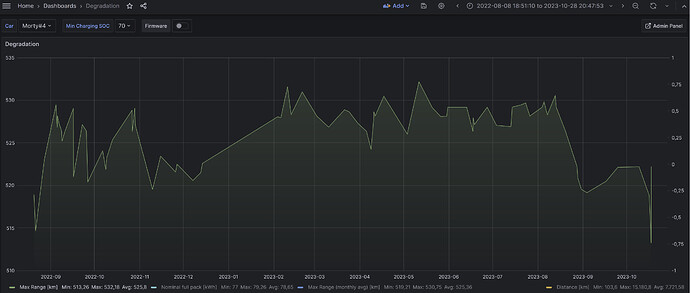

Teslalogger - Degradation
  • Die Maximum Range sollte sich nicht verändert haben, da mit Reduktion der Kapazität, gleichzeitig auch der Verbrauch reduziert wurde, um die Maßnahme zu verstecken.
  • Sofern ihr auch mit ScanMyTelsa streamt, habt ihr allerdings auch einen Log des Nominal Full Pack. Hier solltet ihr einen Drop um ca. 2kWh nach einem kürzlichen Update sehen.

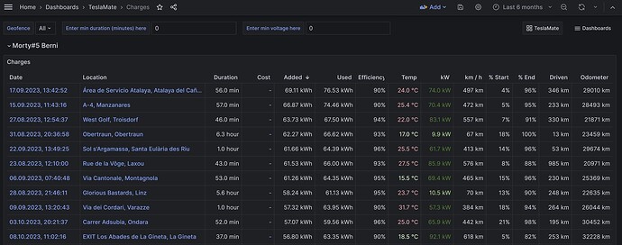

Teslamate???
  • Wer weiß, wo ich die Verbrauchskonstante bei Teslamate anzeigen lassen kann, gerne melden!

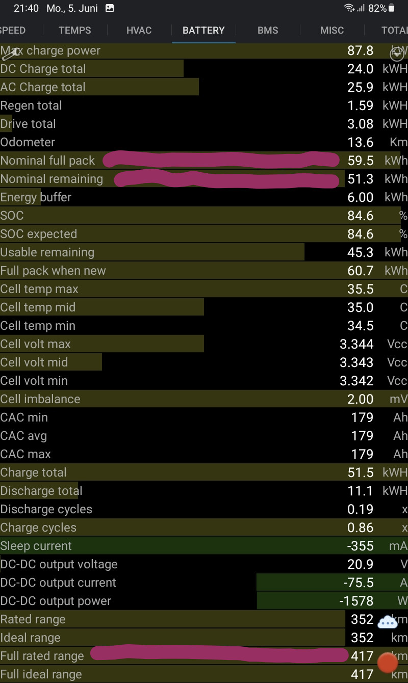

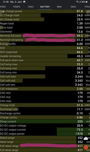

Scan My Tesla
  • Nominal Full Pack * 1000 / Full Rated Range = Verbrauchskonstante
  • Nominal Remaining * 1000 / Rated Range = Vebrauchskonstante (je näher an 100% desto präziser!)

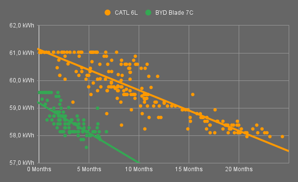

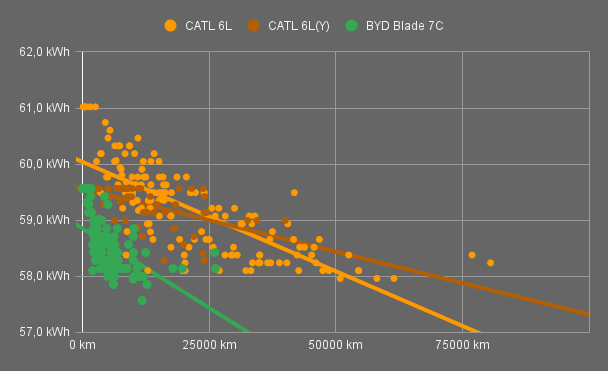

Statistischer Vergleich
  • Auf der orangen Achse lag bisher die Kapazität des CATL 6L.
  • Findet ihr nun eure berechnete Kapazität grob auf der grünen Achse wieder, dann wisst ihr nun woran das liegt.

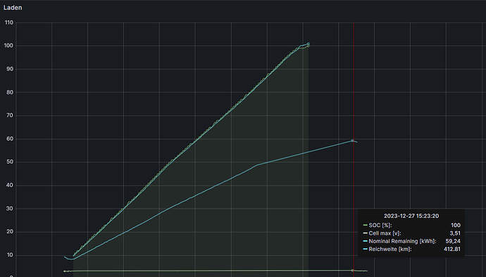

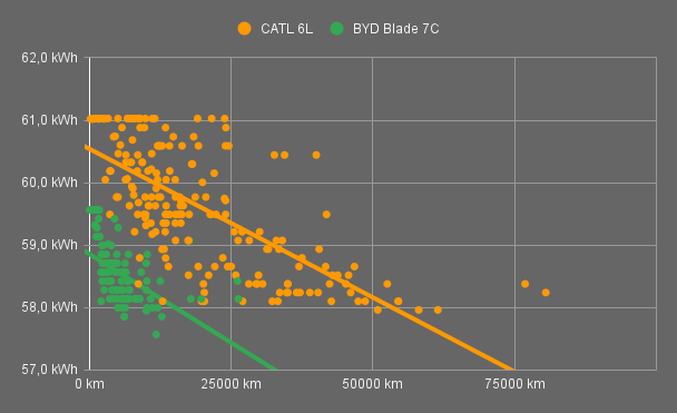

Hier mal die Auswertung, wenn man davon ausgeht, der CATL 6L wäre relativ kurz nach Auslieferung beschränkt worden. Ich habe SMT Daten von @ChristianH aus Januar, da war er definitiv nicht gelocked gegenüber dem Model 3.
chart (16)
chart (15)
Man sieht gerade nach der Zeit, dass die 418km / 59,7kWh genau dann abbbauen, wenn das Model 3 auch bei dieser Kapazität ankommt.
