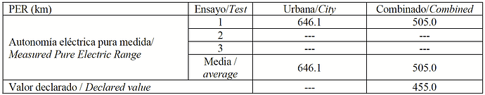

Offiziell wurde eine gemeinsame Minimumreichweite von 455km für das Model Y RWD mit CATL/BYD Akku und 3D6/3D7/4D1/4D3 Heckmotoren angegeben. Bestimme Kombinationen haben deutlich mehr geschafft. Siehe hier CATL 6L ohne Software Lock und mit 3D7 Heckmotor:

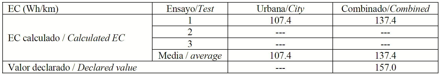

Tesla selbst hat den CATL LFP60 nach einiger Zeit per Software Lock auf knapp unter 60kWh netto reduziert, damit der BYD Akku mit ~60kWh maximal nicht benachteiligt wird. Siehe hier
