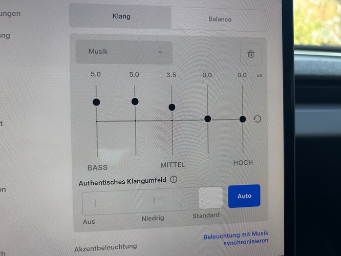

100%ig noch nicht. Tatsächlich ist es bei mir bislang aber wie beschrieben relativ simpel von der Denkweise her im SR Modell ohne Subwoofer: Bass hochdrehen, Mitten etwas hochdrehen, Höhen für meine noch jüngeren Ohren - die eh noch genug Höhen wahrnehmen - nicht.
Da ich auch viel Podcast höre habe ich versucht ein zweites Profil für Sprache anzulegen, aber gemerkt dass das kaum Sinn macht, weil die Einstellungen tatsächlich sehr ähnlich wären. Mit “Authentischem Klangumfeld” klingt Sprache nicht so toll, aber die Automatik-Einstellung ist da recht gut und macht das in der Regel dann aus.
Für Musik finde ich das aber gut. Manch einer sagt vielleicht, dass es den Klang etwas verfälscht, aber ich habe einfach den Eindruck, dass der doch etwas flachere von vorne kommende Sound (mag dem kleinen Soundsystem geschuldet sein, weiß ich nicht) etwas mehr in die Mitte des Fahrzeugs gezogen wird. Das tut dem räumlichen Empfinden und der “Soundstage” gut.
Sprache würde dadurch aber “Blechern” wirken. Ganz ganz leicht so wie zwei Lautsprecher, die minimal zeitversetzt spielen.
Vielen Vielen Dank, habe die Settings gleich ausprobiert, Musik klingt auf jedenfall besser hatte vorher auch das automatische Klangumfeld auf „Standard“ statt auf „Auto“. Wie schaut es auf mit den Balance Settings? Ich habe den Sound wie vorher leicht nach hinten verschoben, in der Mitte zentral kommt es mir vor als wäre es vorne zu laut.

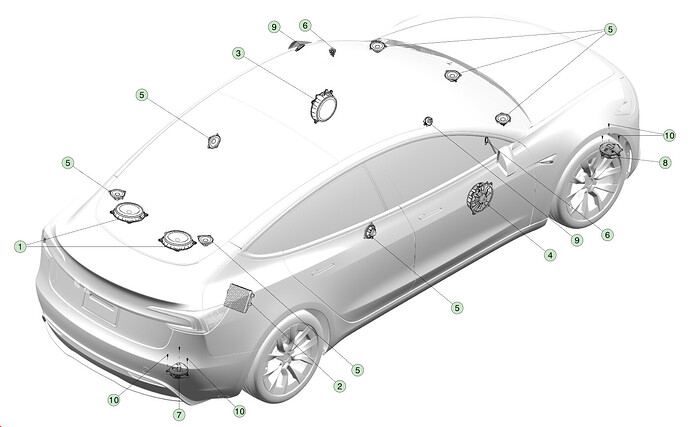

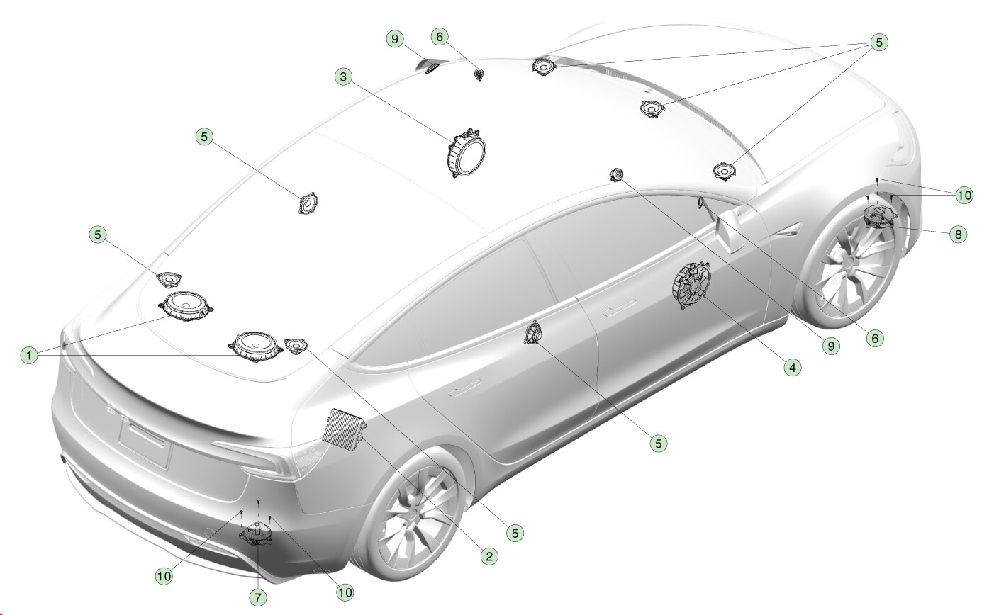

Hab mir mal den Teilekatalog mit meiner VIN angesehen um herauszufinden, wo die 9 Lautsprecher beim LR RWD verbaut sind, aber werde da irgendwie nicht ganz schlau aus der Konstruktionszeichnung. Jedenfalls sollten das die 9 verbauten Lautsprecher sein:
(3) 2x Woofer 200mm (vordere Türen eindeutig, obwohl der rechte Teilenummer 4 hätte)
(5) 3x Full Range 100mm (entweder 3x Armaturenbrett oder 1x Armaturenbrett und 2x hintere Türen?)
(6) 1x Tweeter 25mm (Spiegeldreieck - nur fahrerseitig?)
(8) 1x Super Horn (Frontbereich außen)
(9) 2x Full Range 60mm (Dachhimmel vorne links rechts würde ich sagen)
Wenn alle 3 Full Range 100mm Lautsprecher am Armaturenbrett verbaut sind, dann gäbe es in der zweiten Sitzreihe ja gar keine Lautsprecher. Alles ein wenig verwirrend…

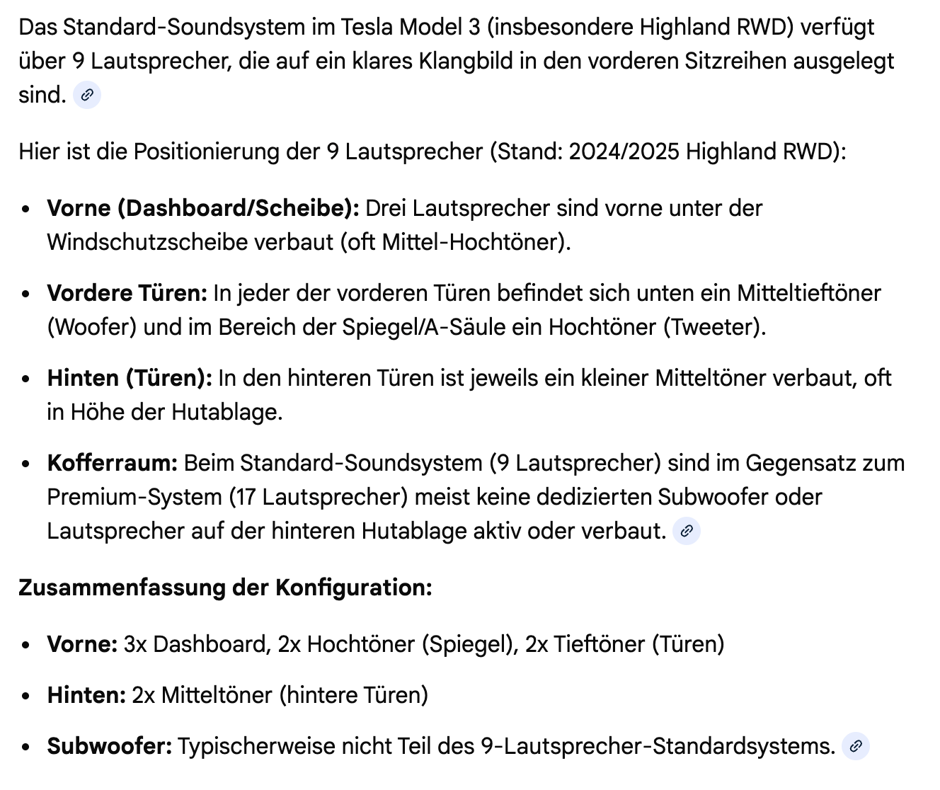

Antwort bei Gemini.
Ja, würde so Sinn machen. Mich wundert nur die Angabe von nur einem Hochtöner im Teilekatalog. Na ich werde einfach meine Ohren an jede Stelle halten, sobald das Ding dann da ist. :sweat_smile:
Auch ich war neugierig auf das 9-Lautsprecher-System und mögliche Upgrades. In diesem Video wird das ebenfalls behandelt.
Achja stimmt, über das Video bin ich bei meinen Recherchen eh auch gestolpert, kann mich erinnern. :sweat_smile:
Nur stimmt dann die Anzahl im Teilekatalog nicht, weil dann müssten es ja eigentlich 5 identische Lautsprecher (nämlich die 100mm Full Range) sein, 3 im Armaturenbrett und die 2 in den hinteren Türen. Aber angegeben sind nur 3.
