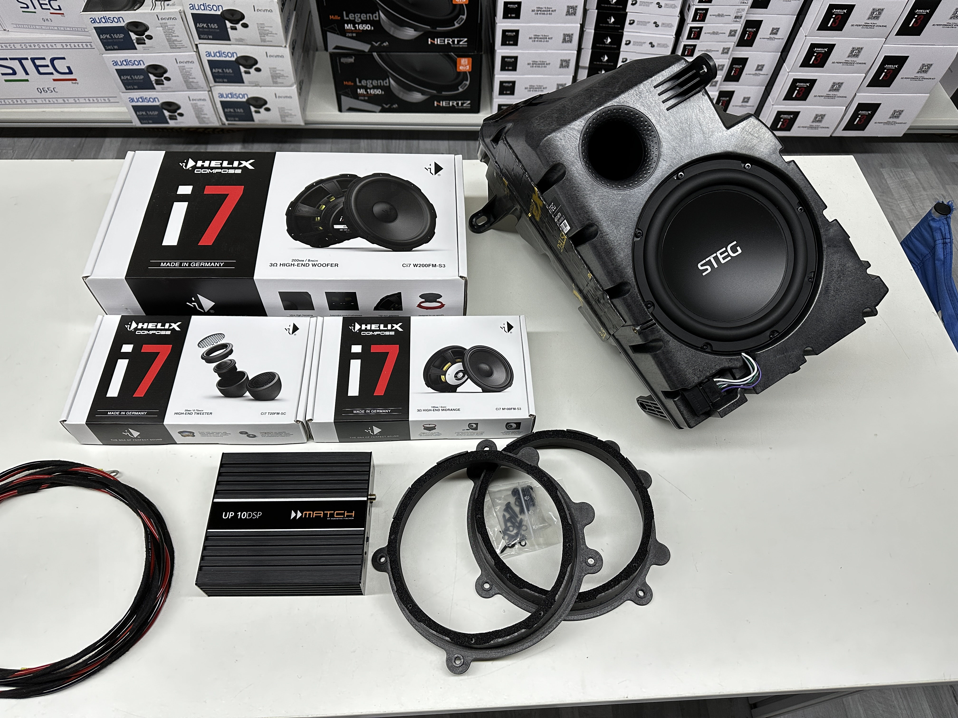

Aktuell habe ich einen Vorserien Plug & Play Kabelsatz im Model 3 Standard im Test. Das Standard 7-Kanal Soundsystem wird mittels T-Kabelsatz um eine Match UP10 10-Kanal Endstufe + Steg MT9 Subwoofer im Seitenteil erweitert. Kein Kabel muss durchtrennt und nichts am Fahrzeug verändert werden.
Was bringt das alles: 7x65W Verstärkerleistung auf Front, Heck, Center und Türlautsprecher + 2x160W am Subwoofer. Über den DSP werden alle Laufzeiten, Filter und Equalizer passend eingestellt. So einsteht durch die perfekte werksseitige Lautsprecher Anordnung eine perfekt gestaffelte Bühne auf dem Armaturenbrett. Durch die Hochpassfilter werden die Türlautsprecher vom Tiefbass befreit. Bringt deutlich mehr Dynamik in das System und der Maximalpegel wird deutlich angehoben. Der Subwoofer unterstützt das ganze untenrum ordentlich.

Heute kam der Vorserien-Kabelbaum per Express.
Länge passt perfekt, Stecker und Belegung sowieso.
Eingebaut in der Mittelkonsole
Frequenzgang Messung DSP Einstellung aus
Typischer 100Hz Buckel der etwas Bass vermitteln soll. Bei 40 Hz war gar nichts mehr vorhanden. 500Hz Loch, bei 1kHz viel zu viel und der ganze Sound klebt irgendwie im linken Eck
Beide Messungen sind Summen-Messungen aus allen Lautsprechern. Wenn man Einzelmessungen sieht, wird einem auch der Klangunterschied links/rechts klar, aber das würde den Rahmen hier sprengen. Jetzt sind alle Front-Lautsprecher am Fahrerplatz gemessen für sich einzeln schon sehr sehr ähnlich. In der Summe addieren sie sich perfekt was ein Garant für richtige Laufzeit und Phase ist.
Jetzt ein sauberer Frequenzgang und Bass bis tief hinunter. Eine saubere Bühnendarstellung tief vor einem. Da ist Raum und Fülle da und das authentisch gestaffelt.
