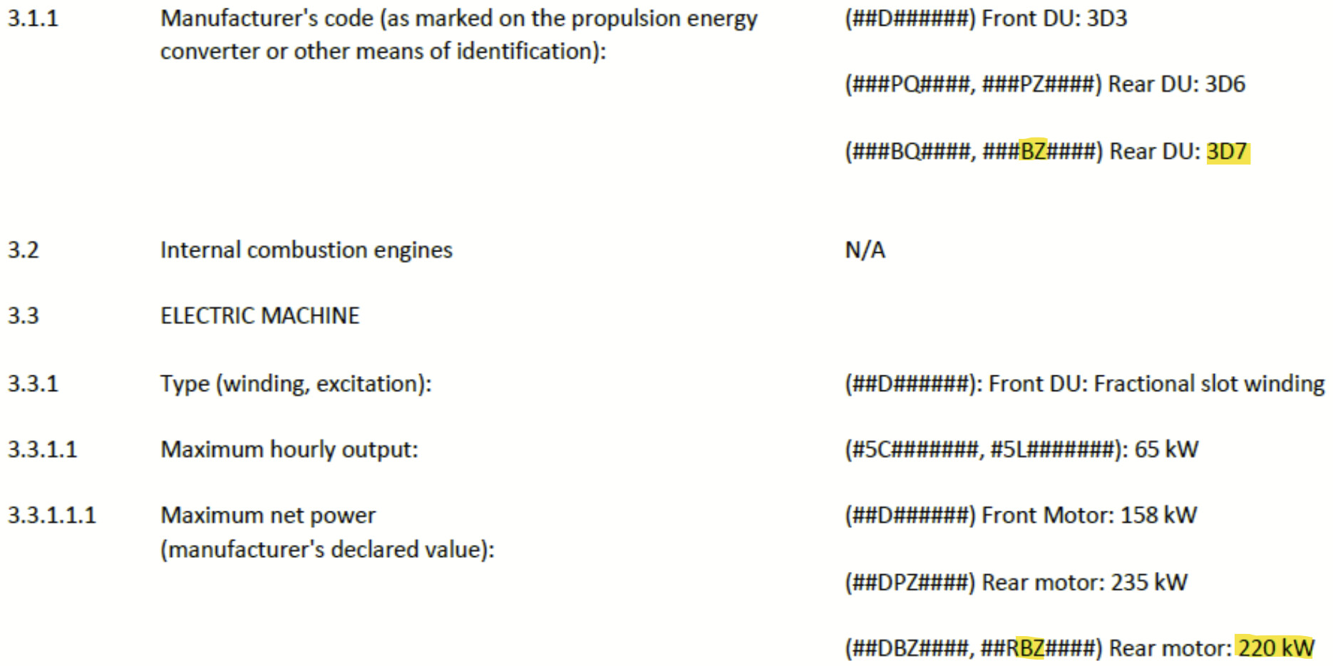

600A für den 3D7 Motor, stammen wiederum von dieser Liste aus der EG-Typgenehmigung:
Genauere Daten finden sich wiederum in den Detailgenehmigung einzelner Fahrzeuge. Dort lernt man dann, dass für den 3D7 Motor maximal 655A angegeben werden. Mehr dazu im Beitrag 1 der Motorwiki.
Dort steht auch, dass der 3D7 eine Betriebsspannung von 335V hat.
  • P = U x I
  • P = 335V x 655A = 219,4kW
Dazu passt die Angabe des 3D7 Heckmotor im Model Y:

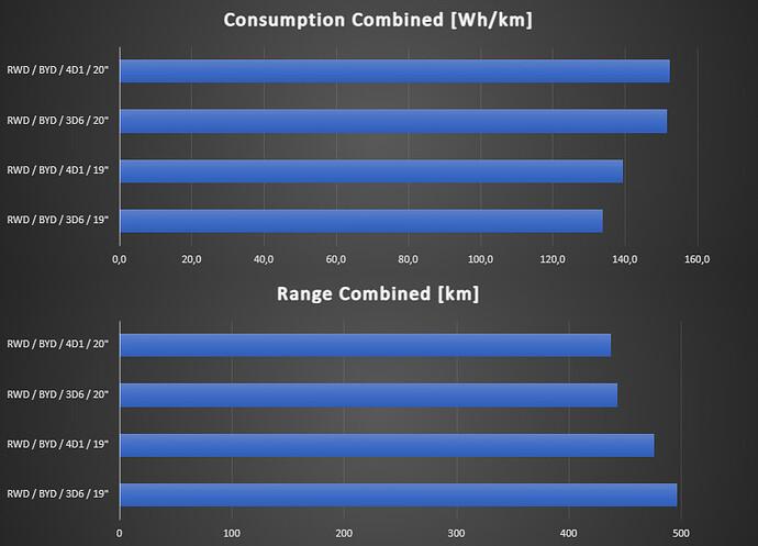

Model Y BYD / 3D6 / 19" BYD / 4D1 / 19" BYD / 3D6 / 20" BYD / 4D1 / 20"
Version/Variant Y7CR#Zb3## Y7CR#Vb3## Y7CR#Zb3## Y7CR#Vb3##
Consumption Combined 134,0 139,5 151,7 152,5
Range Combined 496 476 443 438
Quelle
Oh, das ist bitter. An die Reichweite hatte ich dabei noch gar nicht gedacht. Oh Mann, es wird immer schwieriger.,…

Aber ist die Effizienz vom 4D1 wirklich so viel schlechter oder hab ich die Bilder nur falsch verstanden?
Nach den Zahlen 2,5% höherer Verbrauch im Schnitt. Sicherlich nichts was man als Fahrer merken wird.
Dennoch ein kleines Argument pro „jetzt 3D6 kaufen“.
