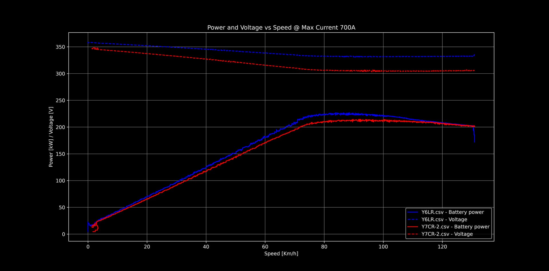

Ich habe mir meine 0-160km/h Messkurven vom MY RWD CATL und BYD noch mal angesehen.
Der Grund für den Leistungsunterschied zwischen BYD und CATL ist doch relativ eindeutig erkennbar:
  • Die Pack-Ruhespannung, bei gleichem SOC, ist ca. 10V niedriger im BYD Blade Akku.
  • Unter Last bricht die Spannung im BYD Blade Akku mit 45V ca. 50% stärker ein, wie beim CATL Akku.
  • Tesla wendet leider, wie schon bei Panasonic vs. LG, die gleiche maximale Stromstärke für alle Akkus einer Kategorie an. Hier 700A Current Limit.
  • P = U x I und da U (Spannung unter Last) beim BYD um bis zu 25V geringer ist, bei gleichem I (Stromstärke), kommt am Ende ca. 15kW weniger Leistung bei raus.
CATL BYD
Vmax 359 350
Vmin 329 305
Vsag 30 45
Current 698 702
Power 230kW 214kW
Das selbe Spiel kennen wir schon von den Long Range Akkus. Der Panasonic verliert, bei gleichen Stromstärkelimits, deutlich weniger Spannung unter Last und kommt so auf mehr Maximalleistung.
Der BYD Blade Akku, ist quasi der LG Akku beim entladen und der Panasonic Akku beim beladen.

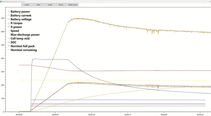

Hier noch mal ausführlicher, wie die einzelnen Werte zusammenhängen:

Sorry versteh nur Bahnhof :frowning:
Ist jetzt der BYD oder der CATL der „sportlichere“ ?
CATL!
Mehr Spannung multipliziert mit gleicher Stromstärke = Mehr Power.
Hier sieht man schön, wie viel weniger Spannung der BYD unter Last zur Verfügung stellen kann.
