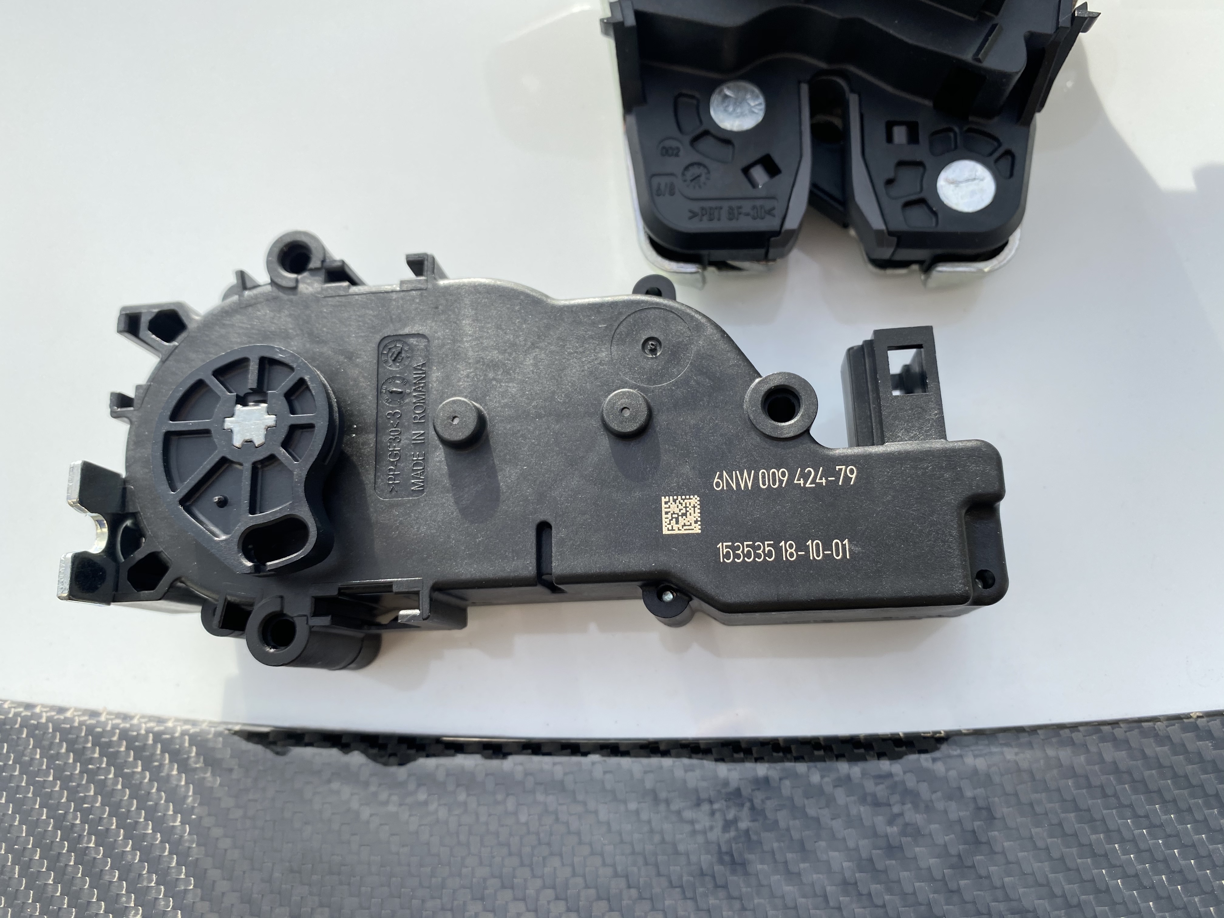

Ich vermute einen defekten Stellmotor. Das wurde hier diskutiert:
Es gibt dazu einen hervorragenden Beitrag von newchurch:
Du brauchst als Ersatzteil den CINCHING ACTUATOR 1003549-00-B. Der lässt sich für 90,- bei Tesla bestellen.
Edit: das wäre die Teilenummer für Model S.
Falls die Fehler in den Threads bei Dir nicht exakt passen: die Symptome für einen defekten Stellmotor können unterschiedlich sein.
