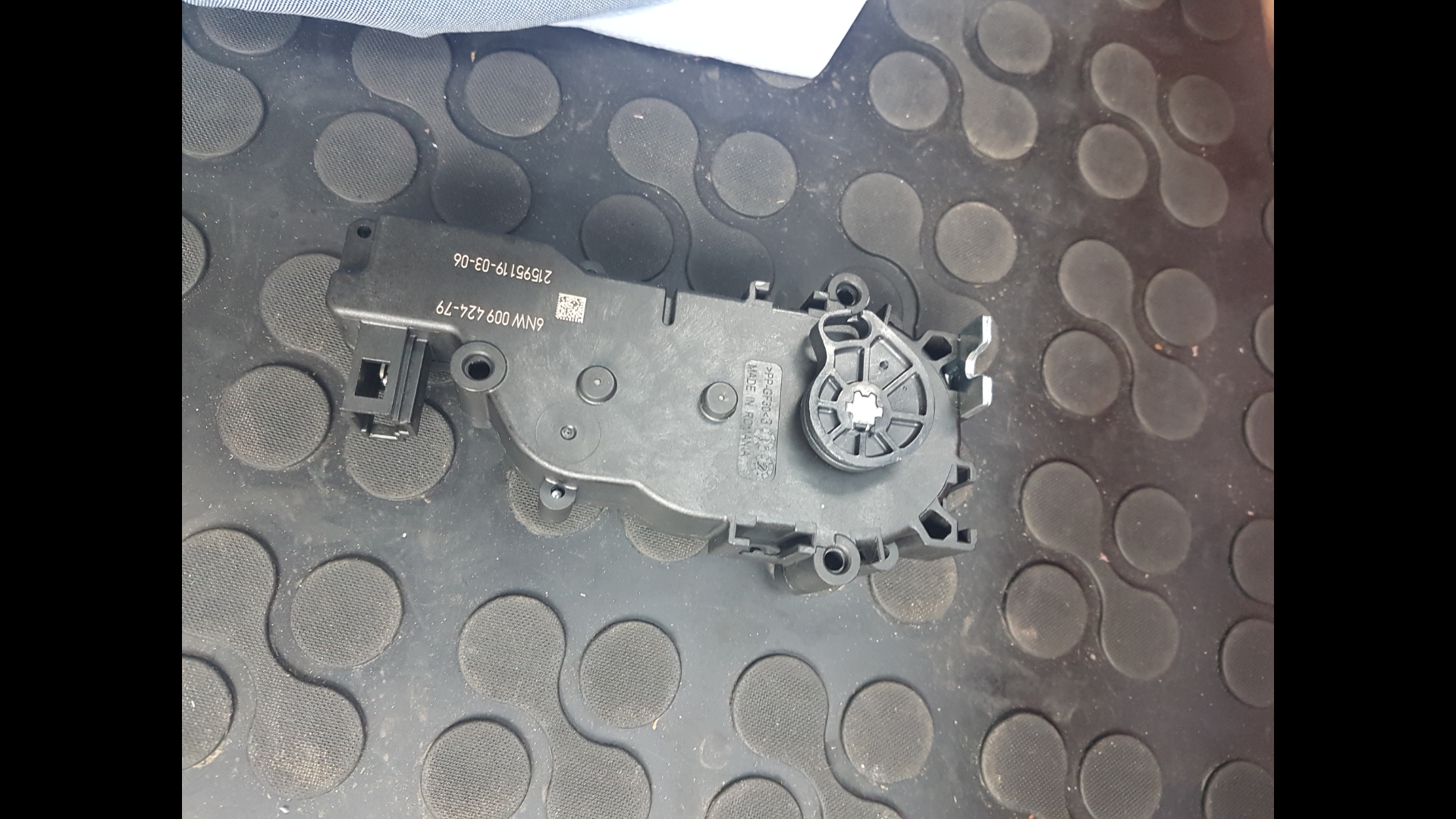

ich hatte am Samstag auch das Problem bei meinem 75D (07/2017), dass sich mein Kofferraum nicht verriegelt hat, obwohl er im Schloß war. Er ließ sich weder schließen noch öffnen und somit blieb das ganze Fahrzeug offen. Eine Verriegelung war nicht möglich und der AP funktionierte während der Fahrt nach Hause auch nicht. Runterdrücken und Hochziehen der Klappe, Notentriegelung (innenliegend), ein Reset, Fahrzeug ausschalten und TESLA Hotline brachten keinen Erfolg.
Wie sich heute herausgestellt hat, war der Servomotor für die Verriegelung defekt. Wie oben schon beschrieben verwendet Mercedes dieses Bauteil ebenfalls. Es kommt aus dem Hause HELLA Art.Nr 6NW009424-79 kostet ca. 50€.
Der Servomotor hat zwar eine Notentriegelung, allerdings ist diese im Tesla nicht erreichbar, da der Motor rückseitig auf eine Querstrebe montiert wird. Die notwendige Öffnung für die Notentriegelung gibt es werkseitig nicht, wäre mittels einer 10mm Bohrung allerdings leicht herzustellen.
Zum Austausch des Servo muss die gesamte Kunststoffverkleidung der Hecklappe demontiert werden. Dies ist von innen im geschlossenen Zustand der Klappe „etwas“ schwierig und es bedarf eines erhöhten Kraftaufwandes. Es waren in Summe nur 8 Torxschrauben und ca. 20 Kunststoff-Clipse (Empfehlung => Mercedes A B C E Klasse A0009918698) zu lösen.
Für geübte Hände, mit dem richtigen Werkzeug und neuen Clipsen, nebst neuem Servo dürfte der Wechsel nicht länger als zwei Stunden dauern.

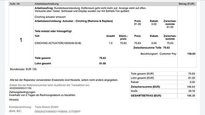

Der kompetente Tesla-Ranger ist gerade von Hof gefahren. Kofferraumdeckel funktioniert wieder. Der Motor war in Ordnung, nur der Aktuator, der den endgültigen Verschluss des Deckels durch Heranziehen gewährleistet, wurde getauscht.
Hat alles in allem ca. eine gute halbe Stunde gedauert und sah mir nicht nach Hexenwerk aus:

In meinen Fall war das Schloss nicht defekt. Wäre dieses auch zu tauschen gewesen wären knappe 340€ fällig gewesen.
