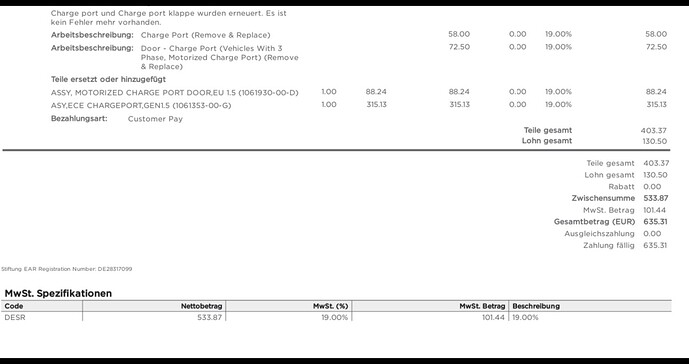

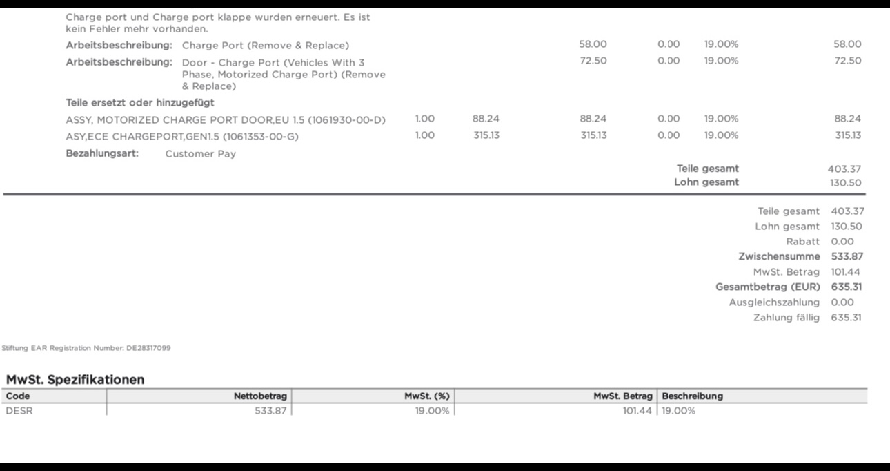

Ich habe leider keine Lösung gefunden, musste es reparieren lassen. Hier meine Rechnung bzw ein Teil davon aber die Kosten sind komplett aufgeführt:
Wenn man Glück hat (normalerweise ist nur das Potentiometer kaputt), kann man das in Eigenregie reparieren oder reparieren lassen: 3 EUR + Zeitaufwand: RDC506018A Alps Alpine | Mouser Österreich
