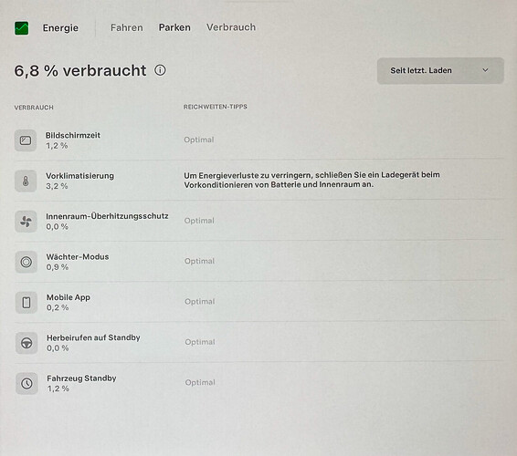

Bitte das auch mal deaktivieren. Rein von der Logik her, gerade die neueren Model 3 haben eine sehr kleine Batterie, wenn das Auto denkt er muss 12V bereitstellen wird sich vielleicht der HV Schütz nicht trennen um die Batterie nachzuladen. Das erklärt exakt den Verbrauch von 200-300 Watt enspricht etwas mehr als 0,2 % pro Stunde wenn das Auto nicht einschläft ist die der Verbrauch des Car Computers (HW4 braucht afaik sogar etwas mehr)
Das habe ich nun deaktiviert. Nach meiner Recherche sagt Tesla selbst, dass der Verbrauch auch bei nicht angeschlossenen Geräten höher sein kann – was zwar komisch ist, aber eben so ist. Beim Fahren wird ebenfalls ein höherer Verbrauch verbucht, was wiederum zur Aussage von Tesla passt. Heute Abend werde ich noch einmal nachschauen, was bei deaktivierter Einstellung verbraucht wurde
Das dürfte dein Problem wahrscheinlich beheben.
Bei der Beschreibung der Funktion steht doch sogar im letzten Satz, dass das Fahrzeug einen erhöhten Stromverbrauch hat, selbst wenn keine externen Geräte angeschlossen sind.
Dies war beim Aktivieren selbstverständlich nicht bekannt, sonst hätte ich es nicht eingeschaltet. Erst nachdem ich auf das kleine ‚i‘ daneben getippt hatte, las ich die Kurzinformation und deaktivierte es.
Du hattest vollkommen recht, die Varta funktioniert im Tesla leider nicht. Habe mir auf euren Rat hin ein Atlas besorgt und seither keine Probleme mehr. Vielen Dank für eure Unterstützung
In deinem Screenshot oben sieht man sogar, dass Tesla in den Tipps zur Reduzierung des Standby Verbrauchs explizit darauf hinweist und empfiehlt dieses Feature zu deaktivieren. :+1:
