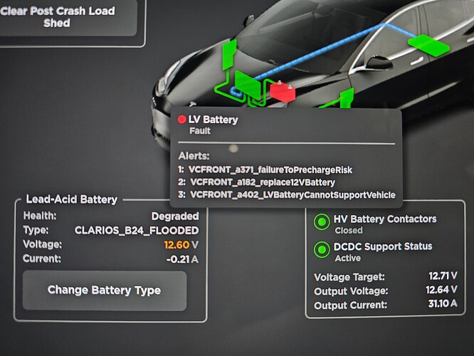

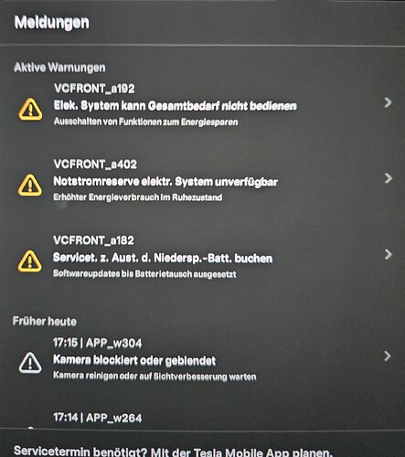

ich habe seit Juni 2019 ein Model 3, welches nun zum ersten mal den 12V Batterie Fehler meldete.
Per App habe ich dann einen Service eingetragen und konnte direkt die Batterie als Problem angeben. Unter Sonstiges habe ich dann das Problem beschrieben, nach der Lithium V12 gefragt und gefragt wann das Kofferaum Problem der Rückruf Aktion behoben wird.

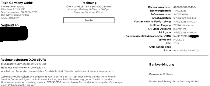

In der Rechnung die ich zur Überprüfung erhielt hatte ich dann 3 Positionen;
  1. Neue Batterie 0€
  2. Sonstiges 170€
  3. Kofferaum Retrofit 0€
Per PN habe ich dann den Service geragt weshalb ich 170€ für Sonstiges zahlen solle und ob ich auch eine Info dazu erhalten könnte, ob ich die neuere Lithium Batterie erhalten würde.
Die Werkstatt antwortete mir dann gewohnt patzig, dass ich eine Blei Batterie erhalte und dass ich dafür die 170€ unter sonstiges zahlen solle.

170€ wird die Arbeitsstunde sein.

170€ ist die Arbeitsstunde, siehe hier:
Garantie hattest Du immer vier Jahre, außer auf DU und HV Batterie, deshalb finde ich das recht großzügig, daß Tesla Dir eine neue 12 Volt Batterie auf Kulanz schenkt und Du nur die Arbeitszeit zahlen sollst.

Ne 170€ sind die kompletten kosten bei mir, ähnlich wie Tourist es bei sich hatte.

Passt ja dann. Ca. 0,5h Arbeit plus Batterie.

Es war ja nur der hinweis: „dass man ein updaten nicht ausführen sollte“
Ich vermute der DC/DC Wandler setzt dabei zeitweise aus und damit kann eine schwache Batterie das Fimware einspielen in einem schlechten Zeitpunkt unterbrechen.
Die updates fordert der Wagen an sobald die 12v vom Batteriewächter wieder als „OK“ bezeichnet wird.
Das einstellen des Batterietyps hatt denn Sinn dem Wagen zu sagen was in die Batterie reinpasst, wie schnell er laden kann und wie robust diese ist.

Die Batterie war Nagel neu und lief anscheinend nur zwei Fahrten lang? Nach dem heutigen Aufladen erschien der Fehler im dreier Pack. Zuvor war es ja nur einer, mit der alten Batterie.
