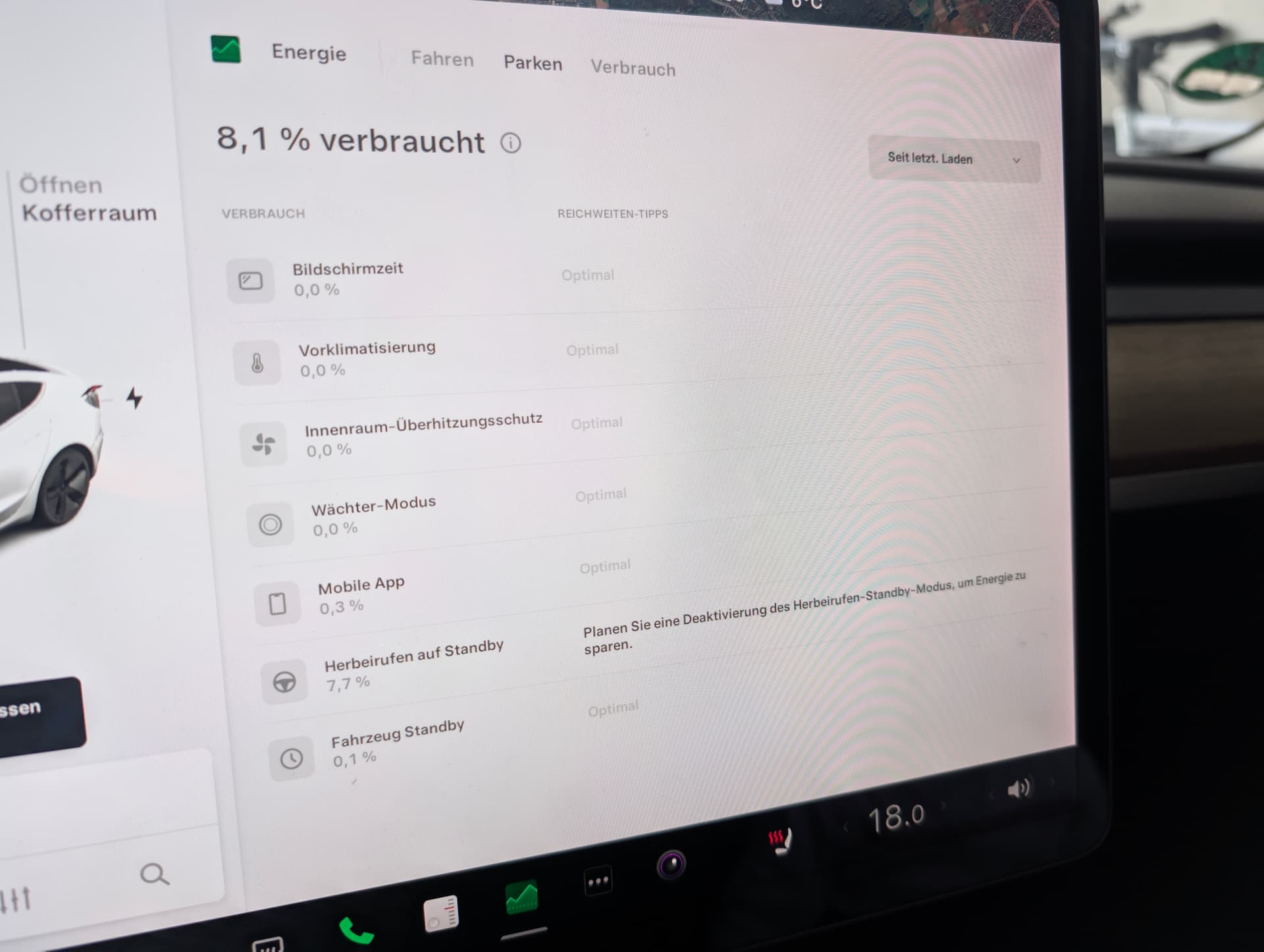

unser problem ist ja erst machgelagert der Akkuverbrauch.
Es geht primär darum dass der Tesla NIE schlafen geht, ausser daheim.
Dh wie man es kennt: In die App einsteigen und daheim wie üblich „Asleep for xx hours“…irgendwo anders geparkt, selbst nach Stunden steht noch immer „parked“ dort. und entsprechend zieht das System dann den Akku massiv mehr als im Sleep Modus.

Bitte ein Bildschirmfoto von Fahrzeug → Energie → Parken hier einstellen.
