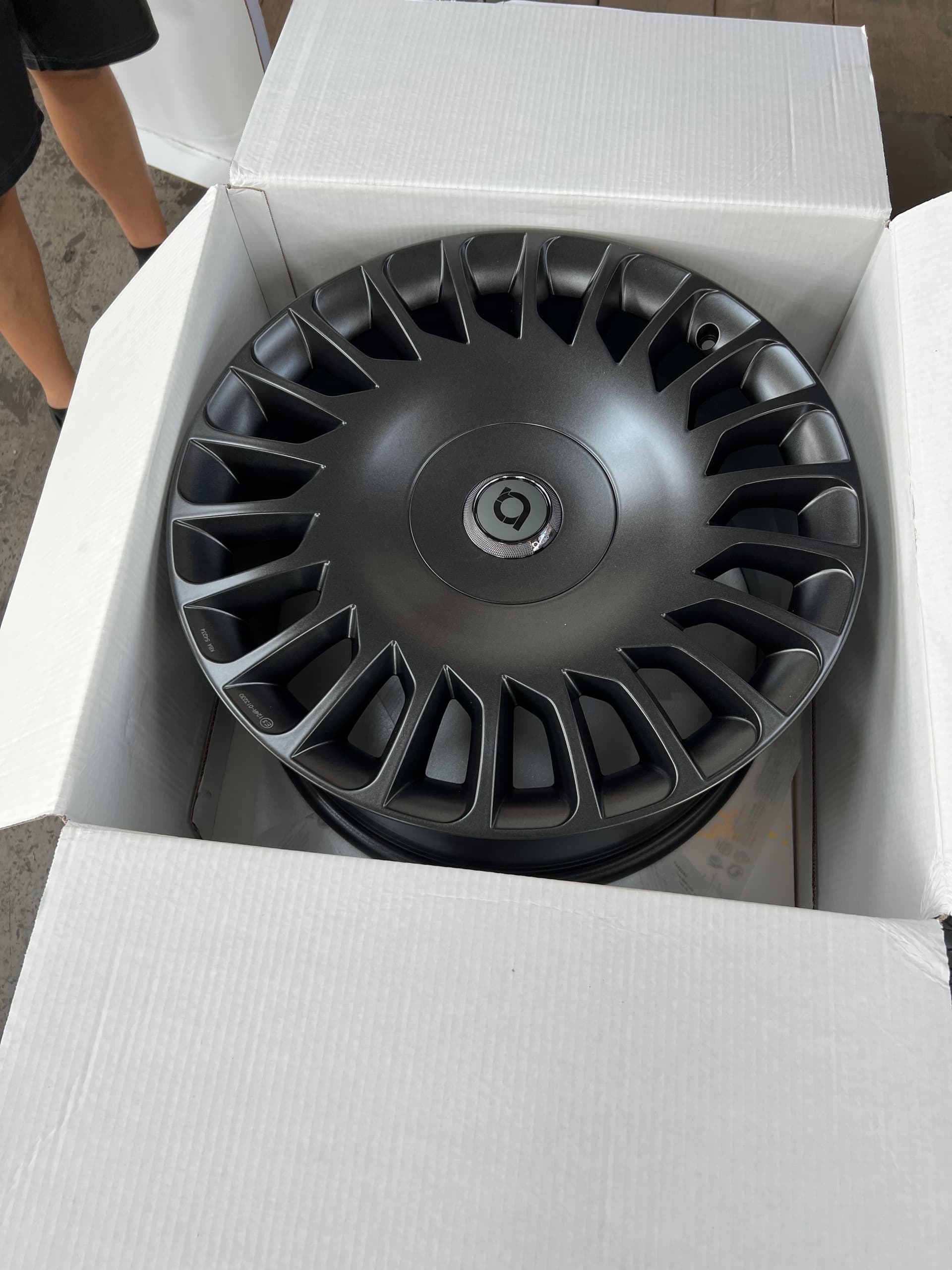

Hab mit dir TNA geholt 19 Zoll + WR
Hab sie seit Samstag drauf. Ich feier sie so! Bisschen komfortabler, nicht mehr ganz so verbindlich wie die 21" aber die Optik entschädigt total! :blush:
Moin, kannst du mal ein Bild mache mit den Felgen ? Welche Reifenkombi hats du drauf?
Bilder mit dem Auto unbedingt bitte :blush:.
