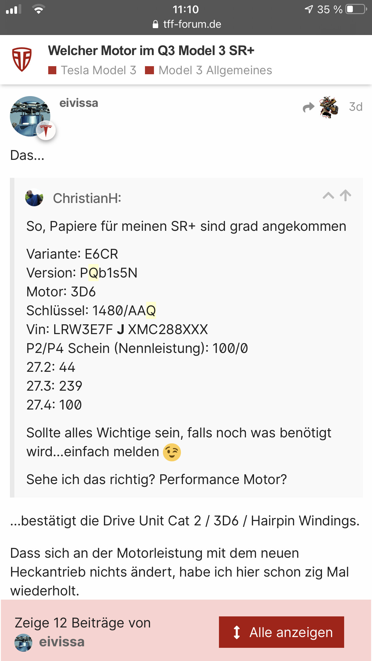

Evtl. hier
Oder lies dir einfach seine Beiträge durch (übers Profil)….vielleicht kommt/passt dann der Rückschluss :man_shrugging:
Danke. Da steht es ja offiziell im Dok. Das ist mir entgangen.
Das J in der VIN hatte keine eindeutige Aussagekraft, aber die Systematik, dass jedes COC mit einem „J“ an 8. Stelle den 3D6 Motor eingetragen hat. Der wiederum ist klar über die EG Typgenehmigung der Drive Unit Cat 2 zugeordnet und diese wiederum als Hairpin Windings Technologie beschrieben.
Mit Drive Unit Cat 1 war der Motor über die VIN nicht zuzuordnen:
