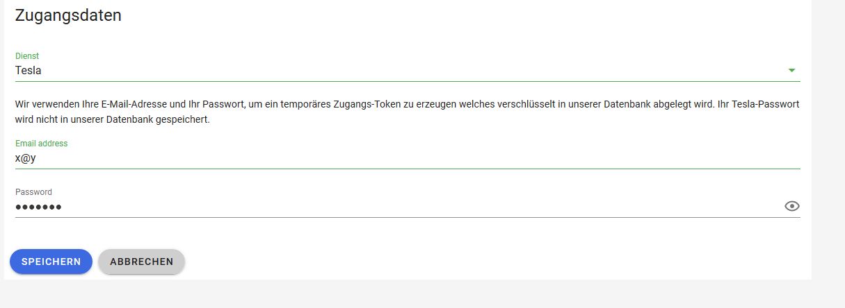

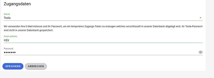

Beim anmelden bin ich auf folgende Info gestossen:
Kann man dem vertrauen?
Sobald dein Auto in der Garage anfängt zu hupen, weißt du, dass die Antwort nein ist.
Bis dahin könnte es auch ja sein. :rofl:
