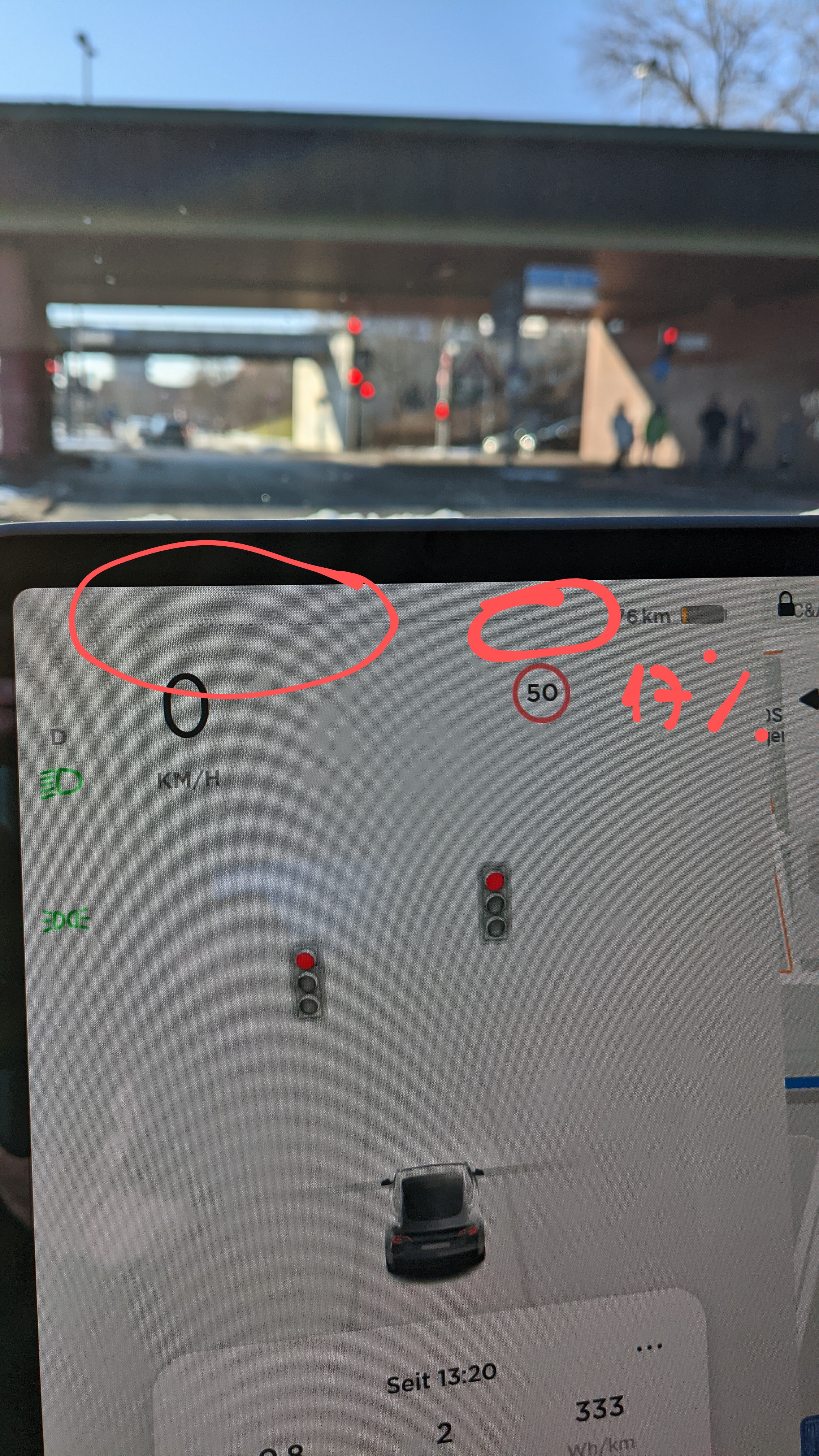

Ich dachte ich teile mal meine heutige Erfahrung, die etwas aus der Reihe war.
Heute bei der kurzen Ausfahrt zum Supercharger gab es überraschend folgendes Bild.
Reku war 0, Leistung scheinbar leicht gedämpft. Schneeflocke Fehlanzeige. Hab ich bisher auch tatsächlich noch nie gesehen.
SoC 18%, Außentemperatur -2°C. Auto stand davor knapp 24h./ in der Kälte.
Nach kurzer Fahrt ist der Autopilot ausgefallen. Meldung Frontradar blockiert (war aber nicht zugeforen). Als ich gerade auf die Meldung klicken wollte, ist der Bildschirm schwarz geworden und neu gestartet. Ist während der Fahrt schon gewöhnungsbedürftig :flushed: Hatte ich auch noch nicht. Nach dem Neustart war wieder alles iO, volle Reku und Leistung. Kennt das jemand? Allerdings wurde der Akku trotz Navi nicht vorkonditioniert. Lag das an der Temperatur oder am SoC?
Hab dann auf 90% geladen -> 487km. Max. Ladeleistung war am Anfang 118kWh und wurde dann weniger (59,6kWh in 54min). Üblicherweise komme ich vorkonditioniert auf 175kWh am Anfang.
kW nicht kWh…
Wenn das Bild tatsächlich 76km zeigt und die Prozentanzeige auf 17% war, dann gab es eine Schneeflocke, auch wenn diese nicht angezeigt wurde. Denn dann kommt die Rechnung auf 545km nicht hin und ein Teil war somit blockiert.
Heißt die Schneeflocke müsste eigentlich erscheinen sobald die Anzeige rechts gepunktet und die Leistung reduziert wird?
Ich habe auch schon öfter festgestellt, dass wenn ich mit sehr niedrigen SoC an den Supercharger fahre, kein konditionieren stattfindet.
