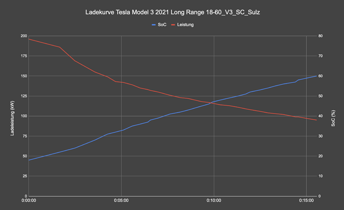

Ich habe jetzt heute mal eine Ladekurve mitgeschnitten, geladen am V3 SuC in Sulz. Batterie war von einer Stunde zügiger Fahrt + vollständiger! Vorkonditionierung (solange bis die Konditionierung vom Fahrzeug automatisch noch vor erreichen des SuC beendet wurde), perfekt tempertiert.
-> Idealbedingungen also.
Zum Vergleich als erstes die Kurve meines alten Model 3 2020 - hier hatte ich einen Ladehub von 15-80% aufgezeichnet, habe hier mal den gleichen Ausschnitt gewählt wie ich heute geladen habe, nämlich von 18-60%.
Die Kurven sind sehr ähnlich, das alte Model 3 war etwas flotter - aber nicht der Rede Wert. Ob man daraus nun ableiten kann es wäre der gleiche Akku weiß ich nicht, zumindest aber mal keine nennenswerte Verschlechterung bei gut konditionierter Batterie und deutlich besser wie das was man von LG bislang hört und sieht.
