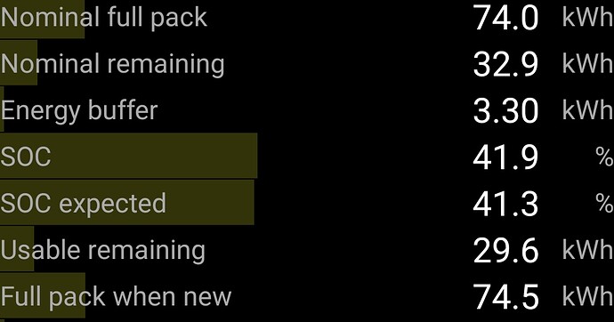

Habe meinen heute zugelassen. 5ED, 839er, Date of manufactur 13.11.2020
Bei mir steht 77 kWh drin… blickt da einer noch durch bei den LR ? :grimacing:
Ja, E5D ist ein LG Akku mit 77 kWh.
Aber keine konkreten/verlässliche Aussagen ob das jetzt gut oder schlecht ist :grimacing: gegenüber den 82er LR
Zumindest was die Kapazitäten im Neuzustand und die aktuelle Ladekurve angeht weis man das sehr genau :smirk:
Ein LR mit 82kWh haben wir noch nicht gesehen, da waren immer nur wie bisher 77,x
Beim LG 74…
