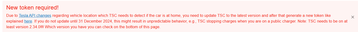

Ich habe den TSC seit einigen Tagen bereits auf Version 2.34.0.
Anhand der Notwendigkeit den Token neu zu generieren, habe ich dies heute erledigt, leider erscheint bei mir weiterhin die folgende Anzeige:
Auch ein erneuter Versuch scheint das Problem nicht zu lösen.
@Mane123 Hast Du noch einen heißen Tip?
Die Anzeige kommt anscheinend immer. Kommt bei mir auch obwohl neueste Version und neues token.

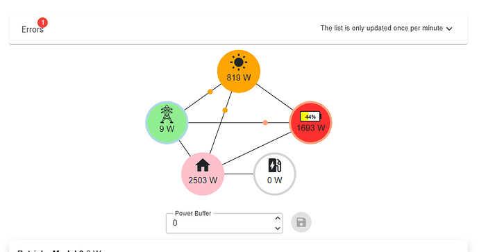

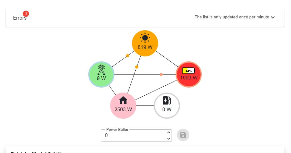

Es gibt zweierlei Fehlermeldungen. Die eine innerhalb des Expansion-Panels mit Errors zum Aufklappen, siehe Screenshot:

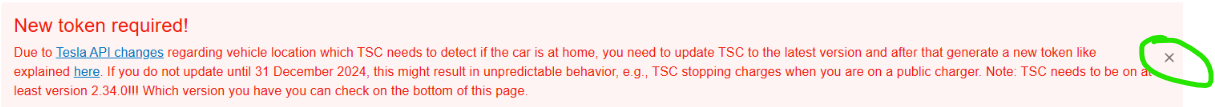

Und die, die dir angezeigt wird. Die innerhalb des Expansion Panels sind lokal generierte Fehlermeldungen, die automatisch erkannt werden und auch auf Umstände der Installation reagieren. Da ich allerdings zum Zeitpunkt der letzten Versionsveröffentlichung noch nichts von den Änderungen wusste, musste ich die Meldung von meinem Server aus schicken. Die werden dann einfach bei jedem angezeigt. Bei der Art von Meldung kann ich nur nicht herausfinden, was bei dir schon durchgeführt wurde. Du kannst aber rechts auf den Schließen Haken klicken, wenn du die Punkte erledigt hast:
