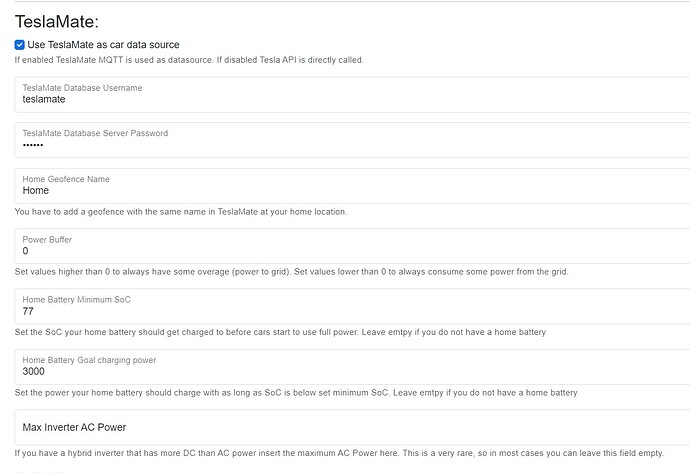

Nachdem der Tesla zwei Wochen auf Reisen war, ist TSC irgendwie durcheinander gekommen.
Gestern abend Rückkehr und in die Garage gestellt, sofort Wallbox verbunden und sofort begann TSC zu laden. Eigentlich hätte er sich obligatorisch spätestens nach ein paar Minuten ausschalten müssen. Nach 7 oder 8 Minuten habe ich dann TSC disabled und den Ladevorgang in der Tesla-App beendet.
Heute früh habe ich dann in TSC HomeBatteryMinSOC auf 70 gestellt, weil ich wollte, dass zuerst die Hausbatterie geladen wird. Danach wieder auf PV only umgestellt und (leider) sofort fing der Tesla an zu laden.
Dann wollte ich BLE testen und erhielt die Meldung, dass die BLE Api Base Url nicht eingetragen sei (das ist richtig, weil die BLE Api Base Url schon in der yaml direkt eingetragen war - Relikt aus der Zeit vor der aktuellen Version).
In der yaml war die Url eingetragen.
Ich habe sie dann nochmal in das entsprechende Feld in der App übertragen und dann funktionierte der BLE Test auch problemlos.
Seitdem lädt der Tesla Überschuss. Aber leider, obwohl der HomeBattery-SOC aktuell noch bei unter 40% war.
Ich habe dann in TSC den Wert von 70% auf 77% geändert, weil ich dachte, vielleicht hätte TSC das nicht übermittelt.
Der Wert wurde übernommen. Dennoch lädt der Tesla über TSC munter weiter und beachtet den zu geringen Ladestand der Hausbatterie nicht.
Ist jetzt nicht wirklich schlimm (ich könnte es ja zur Not über einen Buffer-Wert) beeinflussen.
Wollte die Auffälligkeit nur gemeldet haben.
Du musst die Home Battery Goal Charging Power von 0 erhöhen. Aktuell reserviert er wenn der Hausakku unter 70% 0 Watt für den Hausakku.
Danke für den Hinweis… Es gab 3 Schritte, 1. BLE URL steht in der yaml, 2. steht in der Base Configuration, 3. steht beim Auto… Konvertierung von 1 zu 2 und 2 zu 3 funktioniert, aber 1 zu 3 nicht. Ist in der nächsten Version korrigiert, auch wenn es wohl kaum mehr jemanden hilft.
Das ist ja interessant: in diesem Feld stand bei mir noch NIE etwas drin. Bedeutet dies, dass er dann auch nie den Minimum-Wert beachtet hat?
Das wäre ja mal krass…
Ich hab den Wert einmal auf 3000 eingestellt:
Und tatsächlich, inzwischen lädt die Hausbatterie mit ca. 3000 Watt:
2024-07-17 11_35_48-Tesla Solar Charger
Ist schon irgendwie komisch, dass diese Eintragungsmöglichkeit ja nun schon seit etlichen Wochen besteht und mir nie aufgefallen war, dass er gar nicht berücksichtigt wurde…
Vielen Dank! Problem damit „gelöst“ - es saß vor dem Bildschirm…
ja so ist es :smiley: Früher stand das Feld aber an einer anderen Stelle.
