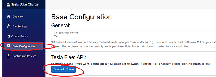

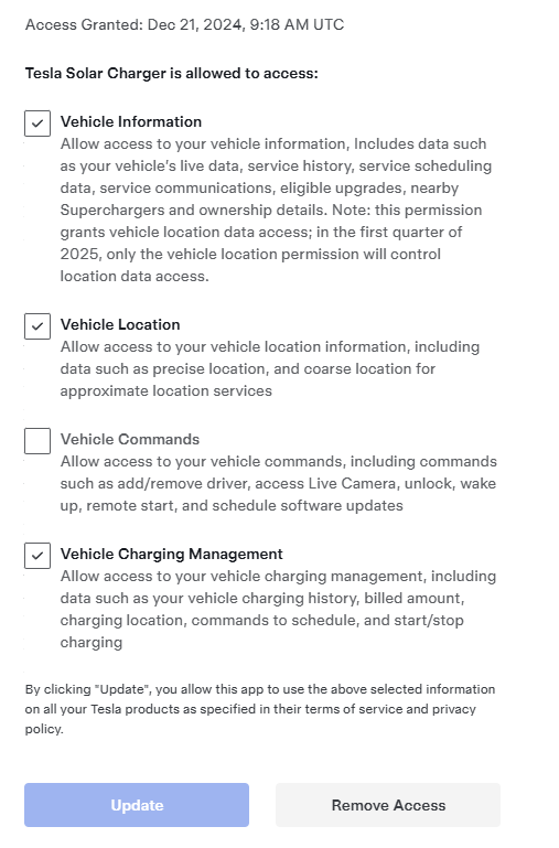

Damit mir nicht langweilig wird, hat Tesla einen neuen Scope in der Fleet API eingeführt Vehicle Location. Da der TSC wissen muss, ob das Auto daheim ist, ist die Abfrage des Standorts zwingend erforderlich. Gleichzeitig sind mittlerweile alle nötigen API Commands in Vehicle Charging Management => Es ist nicht mehr möglich mit dem Token (der ja initial bei mir am Server erzeugt wird) Kommandos wie Aufsperren, Sentry Mode, Remote Start,… auszuführen.
Der neue Scope wird aber erst in der gerade von mir veröffentlichten Version unterstützt, was ihr also machen müsst: Auf die aktuellste Version updaten und danach einen neuen Token abholen (Base Configuration → Generate Token), sonst funktioniert der TSC ab 1.1. nicht mehr.
Diese Abfrage erscheint dann (falls Vehicle Command nicht angezeigt wird, nicht schlimm, der Haken ist nur bei den anderen drei Punkten notwendig)
