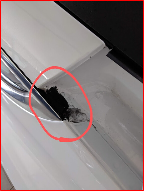

  • Alle Türschaniere (außer rechts vorne unten hatten Lackabplatzer mit Verformung an den Scharnieren, vermutlich wurde hier mit Gewalt was eingestellt) [Foto]

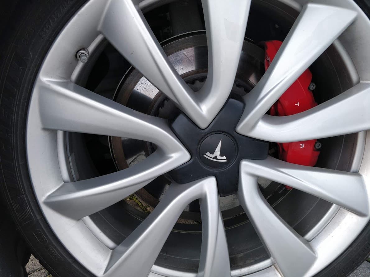

  • Bremsscheibe Riefen vorne links
    => Auf meine Kosten haette ich für ich meine 2000 Euro die komplette Bremsanlage ersetzt bekommen, ich habe dann nichts machen lassen

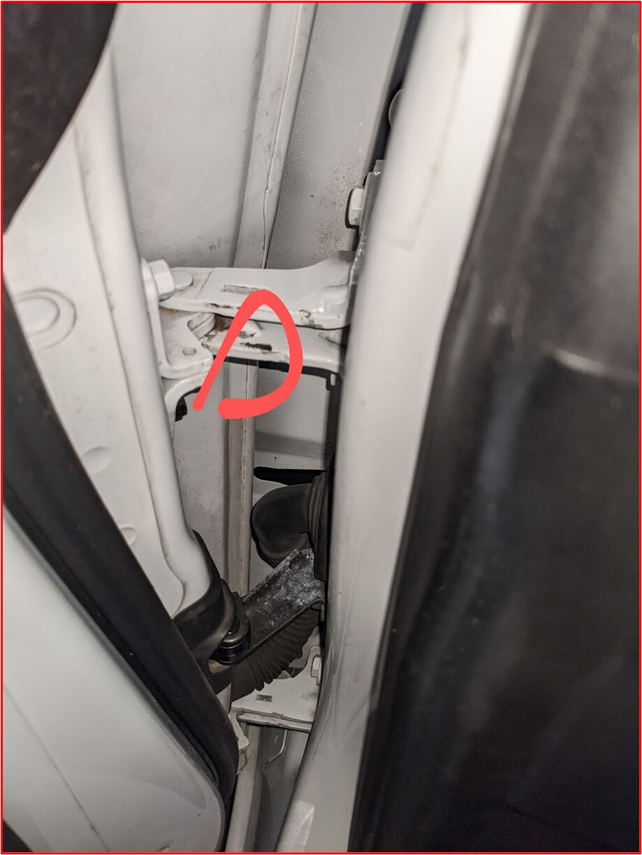

  • Rost an den Schrauben bei den Türschlössern hinten links und rechts
    => wurde lackiert und behoben

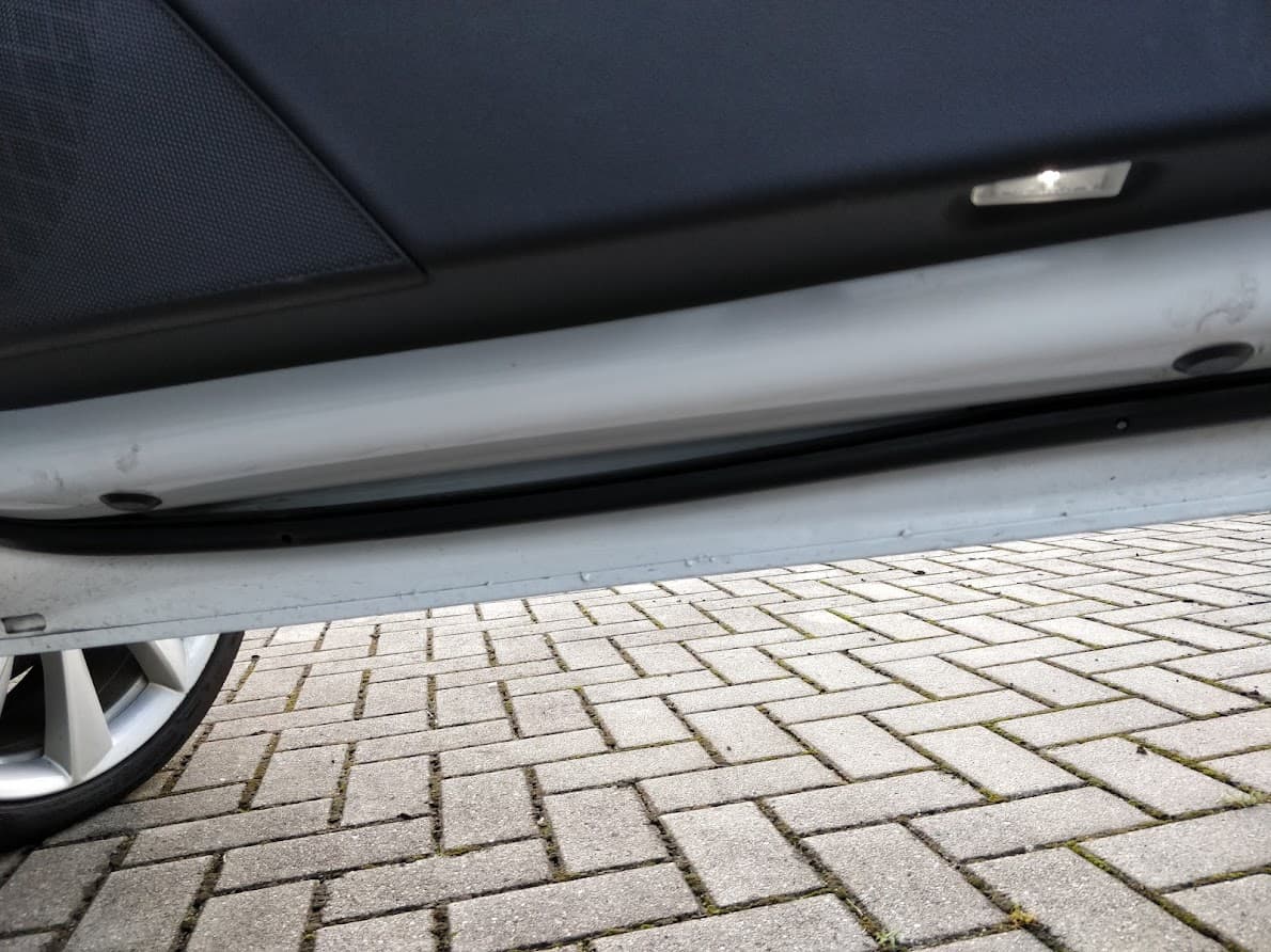

  • Türdichtung hinten rechts dichtet nicht mehr ab, es steht Wasser am Schweller wenn es geregnet und Dreck bleibt zurück => so lange kein Wasser in den Innenraum läuft, wird nichts gemacht

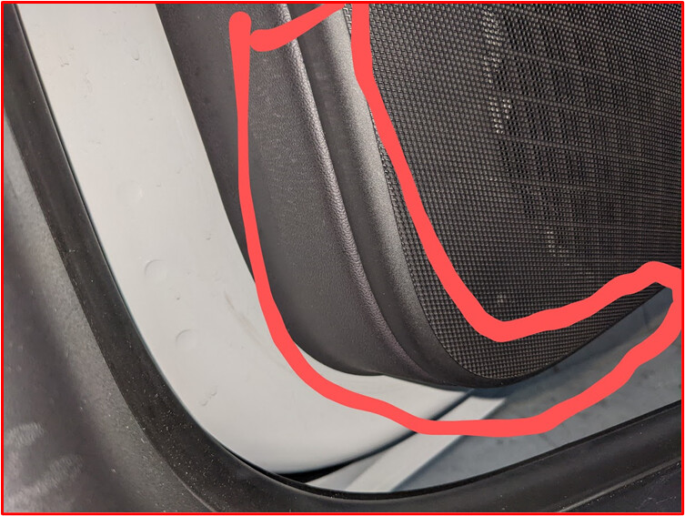

  • Einstieg Beifahrerseite Innenverkleidung löst sich (diese war beim ersten Termin ausgebaut worden, wusste ich, weil ich während der 3 Monate mal etwas vom Auto holen musste, vermutlich wurde ein Kabel darunter nicht korrekt verlegt, welches die Verkleidung hochhebt) => wurde korrigiert

  • An allen Türscharnieren außer rechts vorne unten Lackabplatzer (nein das ist kein Duplikat, alles was verteilt auf 3 Termine korrigiert wurde, ist alles wieder abgeblättert… Profis am Werk)
    => rechts vorne alles korrigiert, alle anderen Türen wurden nicht gemacht, scheinbar braucht man pro Tür einen Termin bei Tesla… Der Rest wurde dann aber noch direkt vor Ort behoben (mit Lackstift). Nachtrag: zu Hause fällt mir auf, die Fahrertür hat das Problem immer noch…

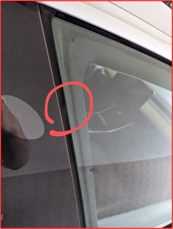

  • Spiegeldreieck rechts Spaltmaß aussen (hier ist von der anderen Seite auch die Gummidichtung krumm und wird angeblich getauscht)
    => Gummidichtung wurde nicht getauscht, obwohl man mir schon im Mai sagte, dass man die tauschen wird. Aber Spaltmaß ist jetzt besser, obowhl man mir in München sagte das kann man nicht einstellen, wenn dann muss das ganze Teil neu
  • Spiegeldreieck rechts innen Auswölbung bei der bei hohen Geschwindigkeiten Luft reinzieht:
    => Wurde nicht gemacht
