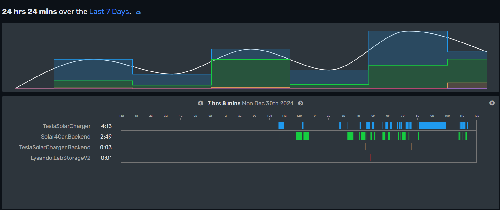

Aktueller Wasserstand: Tesla hat sich noch immer nicht gemeldet, ich habe das neue System bei mir seit heute zum Testen am Laufen, aber noch über die alte Fleet App (aus TeslaSolarCharger wird Solar4Car, sollte aber nur noch 30 Sekunden Aufwand sein, wenn sich Tesla dann mal meldet…). Seit 15.12. (ich denke, seither wird sinnvoll berechnet) sind etwa 2000 Euro Kosten bei mir aufgelaufen. Hauptproblem ist, dass noch immer über 100 Leute auf einer alten Version hängen, die massig Vehicle Data abfrägt (eben optimiert, auf die alten RateLimits ~500 pro Tag). Und dann gibt es noch ein paar ganz alte, die noch gar keine Rate Limits berücksichtigen. Da die Token bei den TSCs liegen und ich damals noch nicht dran gedacht habe, dass Tesla die Rate Limits abschafft, habe ich keine Möglichkeit die Anfragen zu verhindern - ich denke das zeigt, wieso die Token zukünftig bei mir sein müssen, wer möchte schon seinen Geldbeutel aufmachen und jeder kann sich frei bedienen -ich nicht. Wenn es bei mir stabil läuft, werde ich voraussichtlich Mitte nächster Woche die ersten 1-2 Leute anschreiben zum Testen.
Details zum Sicherheitskonzept und das ganze Datenschutzzeug kommt noch. Im Prinzip sind die Token verschlüsselt gespeichert, der Schlüssel liegt bei jedem lokal am TSC und wird bei jeder Anfrage mitgeschickt. Dann wird der Token aus der Datenbank ausgelesen, im Arbeitsspeicher entschlüsselt, verwendet und wieder verworfen (bzw. der verschlüsselte Token in der Datenbank bleibt natürlich). Sprich selbst ich kann mit den ganzen Token erstmal nichts anfangen. Zudem kann man mit den Token keine Commands bis auf die Charging Commands ausführen (kein Aufsperren, kein Losfahren, kein Wächter zeug, kein Hupen, keine Lichthupe, keine Klima,… es geht nur aufwachen, Laden starten/stoppen und Ampere ändern).

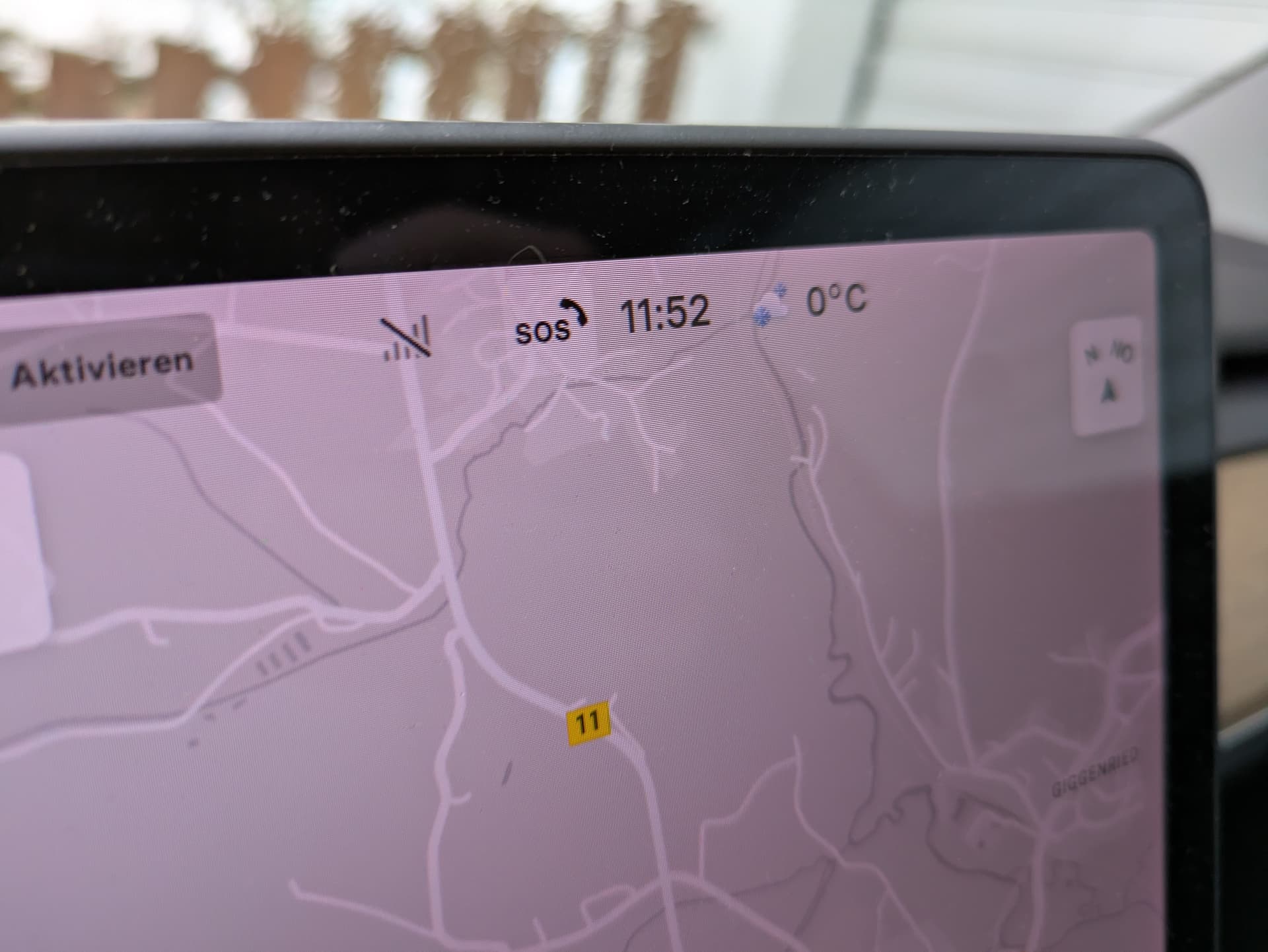

Der Moment, wenn du eine halbe Stunde den Bug in deiner Software suchst und schlussendlich hat einfach nur das Auto kein Netz :joy:
