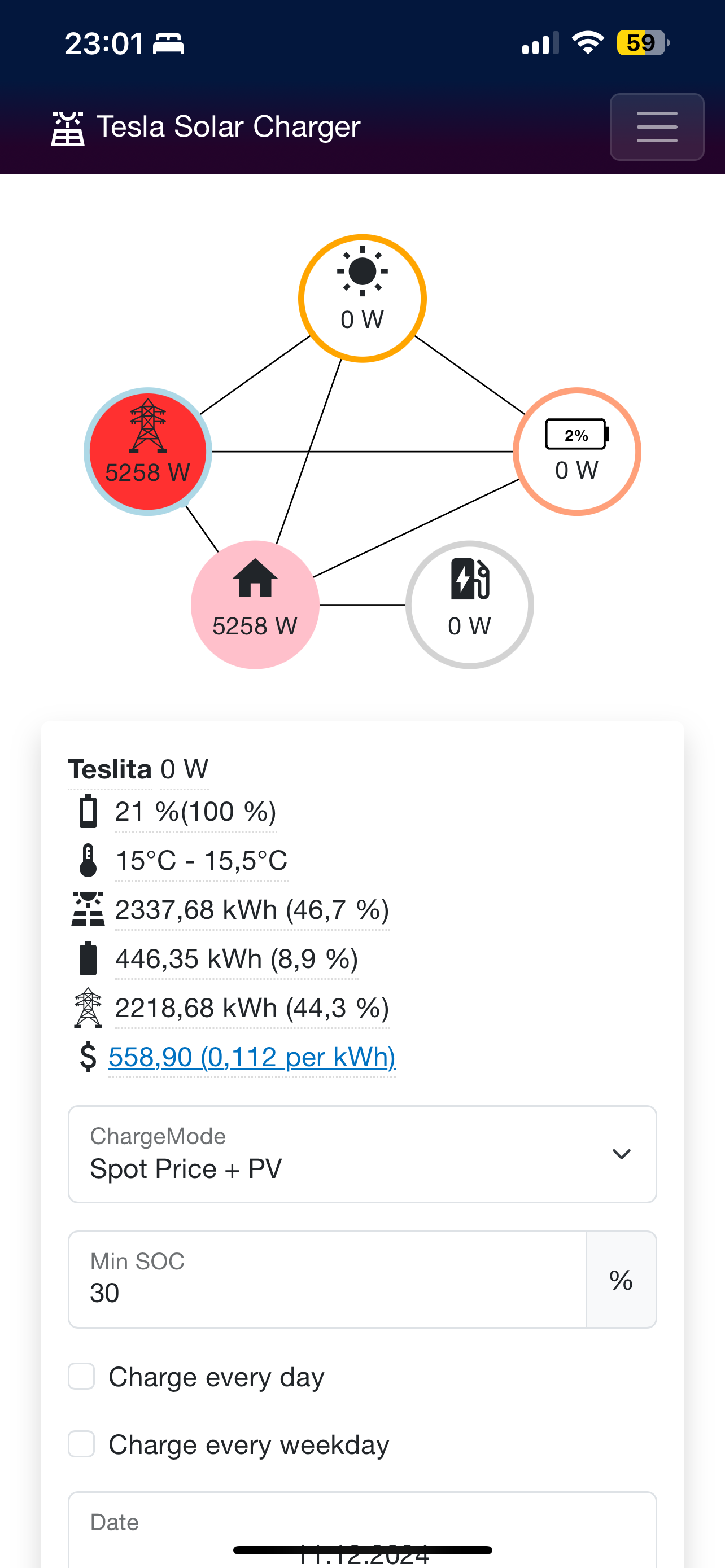

Ich hab seit neuestem das Problem das der Tesla einfach lädt nach Anschluss die wallbox. Es dauert mitunter ewig (mehrere stunden) bis tsc dann regelt.
Am BLE kann es eigentlich nicht liegen. Denn wenn ich auf den BLE Test drücke, lädt der Tesla sofort nur noch mit 7a weiter. Das laden wird dennoch nicht im TSC richtig angezeigt (wie auf dem Screenshot) und der SOC stimmt dann meistens auch nicht.
Habt ihr eine Idee?

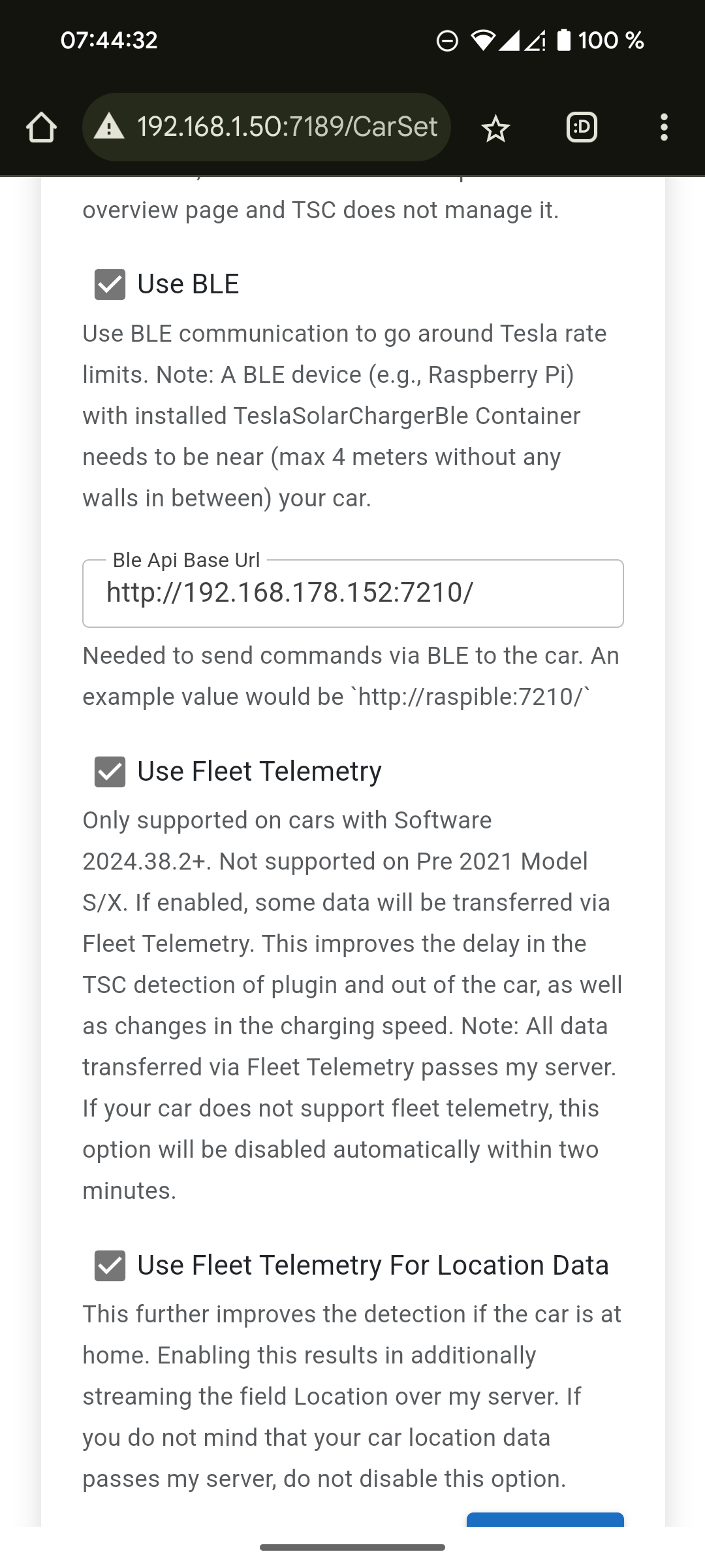

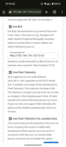

Ist es ein altes Model S/X vor 2021? Falls nein in den Auto Einstellungen den Fleet Telemetry Haken setzen (Location ist nicht unbedingt notwendig, wäre aber besser).
