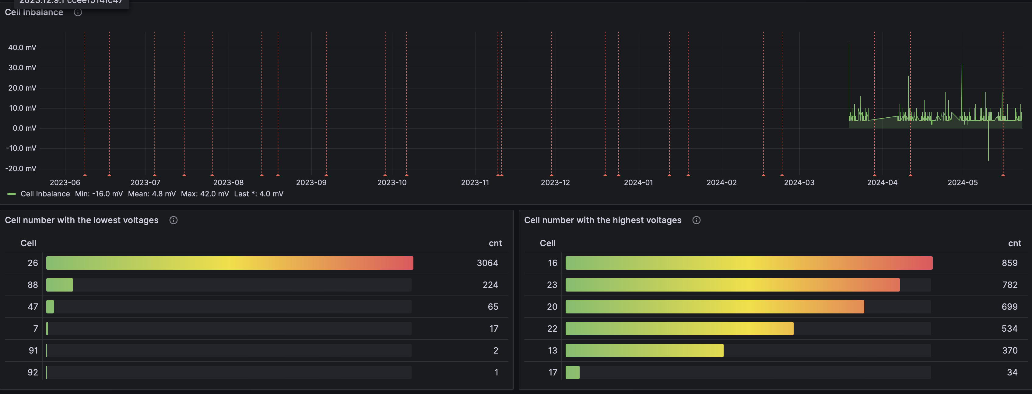

Aus den beiden Diagrammen kannst du nur die stärkste und schwächste Zelle ablesen, mehr nicht.
Schau mal hier

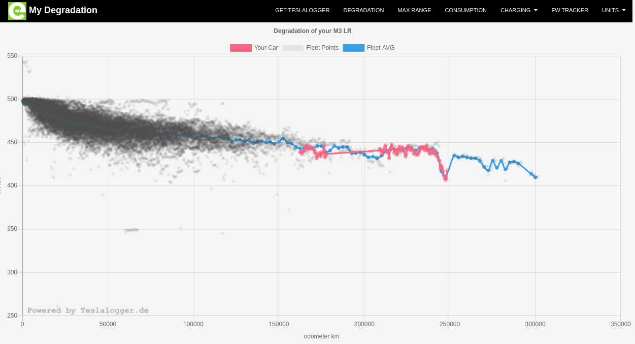

Da hier das geballte Wissen vereint ist, eine Frage, die mich aktuell beschäftigt.
Wie erklärt sich dieses Verhalten?
Zur Einordnung:
Das ist die Kurve der Flotten Degradation meines Autos (M3-LR 5/2019) derzeit fast 250000km auf der Uhr. Es sind nicht viele Fahrzeuge in der Nähe der Laufleistung oder darüber. Den Bereich mit der „Delle“ gibt es schon lange. (bestimmt schon seit fast einem Jahr) Nun folgt die Degradation meines Wagens der gleichen „Delle“. - An Software Versionen kann es also nicht liegen. Nun kann es ja sein, dass mein Akku wirklich ein Problem entwickelt … Aber bei genau der gleichen KM Leistung wie alle anderen?
Gibt es hier eine Erklärung?
ich glaube, das gehört besser hier rein: Batterie Degradation beim Tesla Model 3

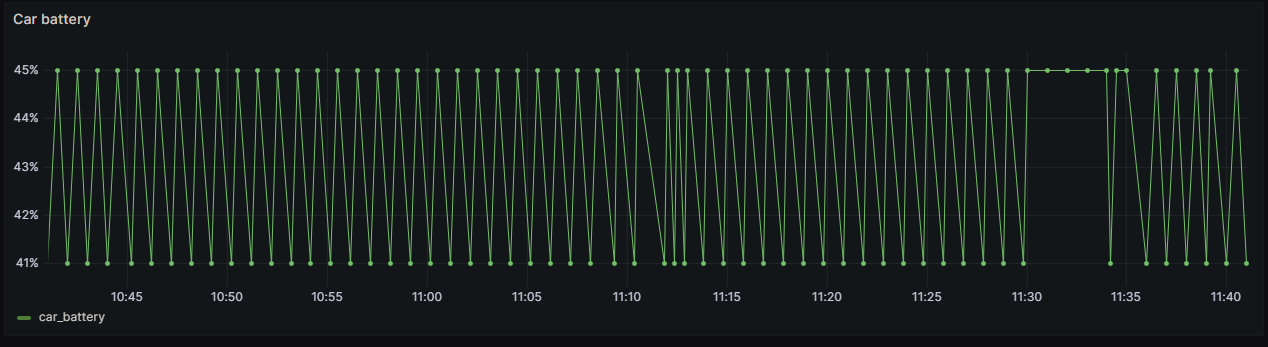

Habe gerade ein sehr merkwürdiges Verhalten im TL. Mein Überschussladen ist gerade angesprungen und Teslalogger schwankt minütlich zwischen 45% (Online) und 41% (Charging)
Screenshot 2024-07-15 113639
Screenshot 2024-07-15 113659
Im Log konnte ich keine Auffälligkeiten feststellen.
Ich nutze die Owners API.
Update: Ein Restart hat das Problem erstmal behoben…
Ich hatte das auch die letzten Tage und es kam mir irgendwie bekannt vor… Teslalogger mit Raspberry Pi & MySql & Grafana & OSM (Teil 3) - #666 von bassmaster
Bei Verwendung der Owners API sollte der „teslalogger“ Schlüssel im Auto gelöscht werden. Dann wird die Fleet Telemetry nicht mehr verwendet und die seltsamen Sprünge sind weg.
