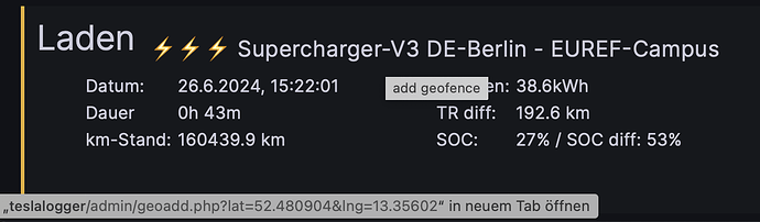

Ich brauch die Koordinaten aus dem Teslalogger, die findet man hier:
Im Timeline Plugin Dashboard auf den Titel klicken, also das rechts neben „Laden“
Dann geht Geofence im Admin auf und man kann die Koordinaten aus der URL holen
Korrektur: wenn du an dem Standort immer am SuC lädst und nie an den andern Lademöglichkeiten, dann kannst du dir den Eintrag für den SuC aus der geofence.csv in deine geofence-private.csv kopieren und den Radius vergrößern, oder nochmal hinzufügen mit der Koordinate die du korrigiert haben möchtest.

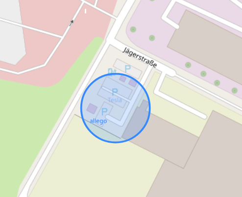

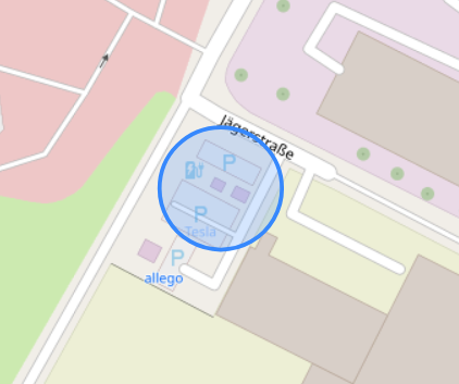

Das Laden gestern in Herzsprung hat er wohl doch korrekt erkannt, nur im Trip fährt er zu Allego (und dort hatte ich geschaut) …
Allerdings war es am 21.6. tatsächlich falsch. Die Koordinaten sind einfach zu weit südlich
grafik
So wäre es besser:
grafik
Kann ich das irgendwo (für alle) edieren?

Der Allego ist direkt 5 Meter gegenüber „Auge in Auge“ mit den SUC Stalls.

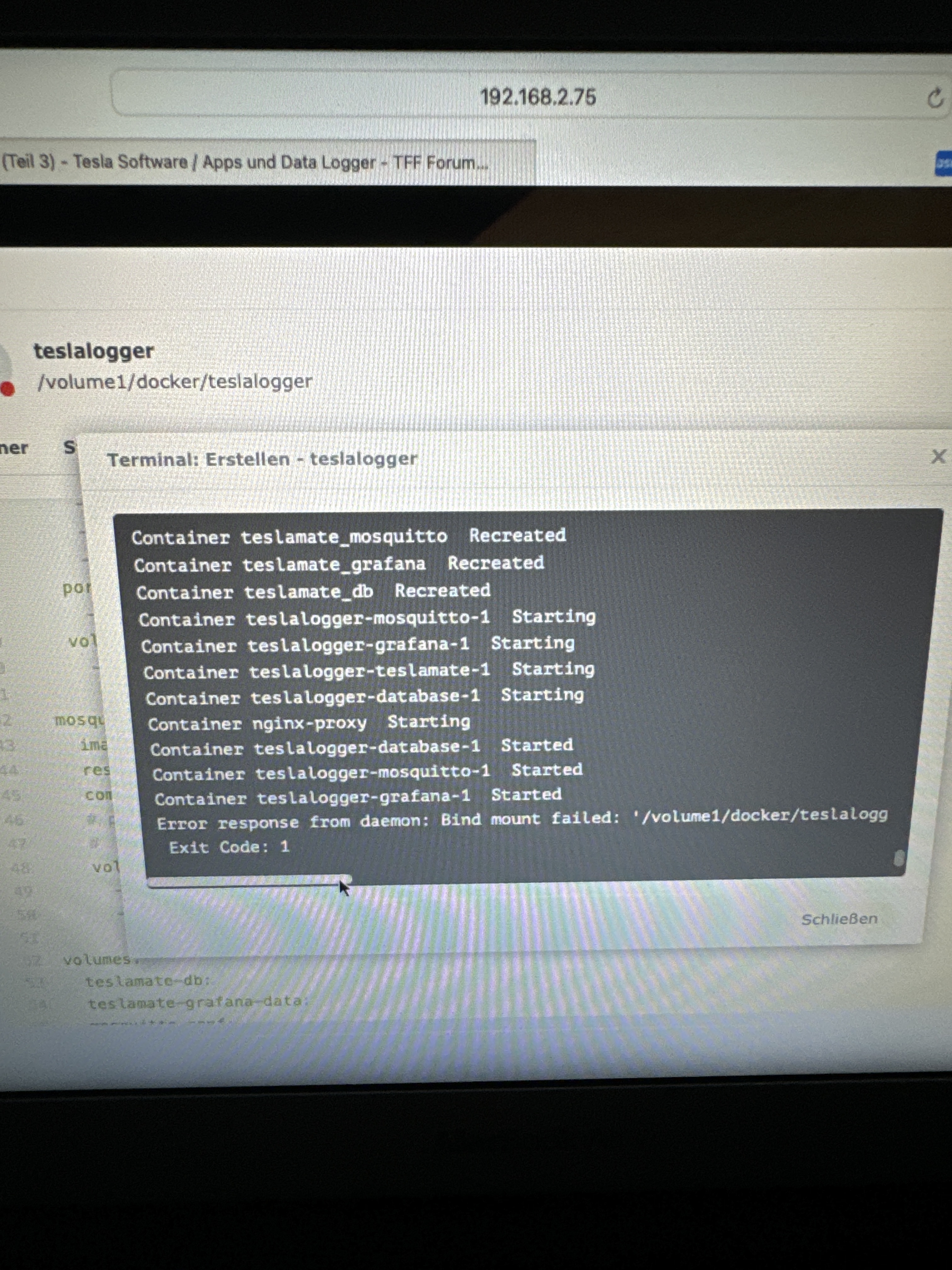

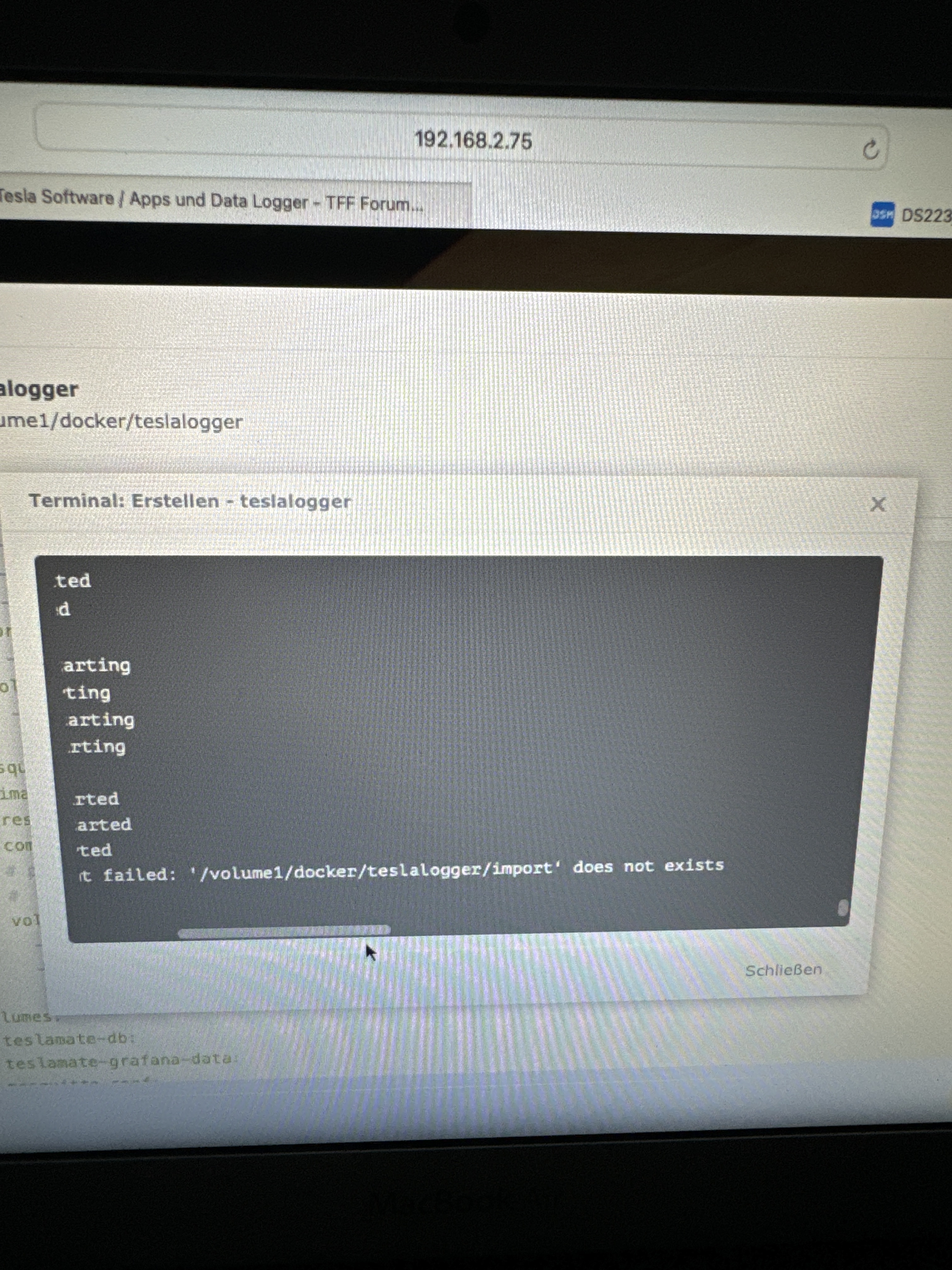

Hi zusammen ich probiere seit Monaten immer wieder Tesla mate zu installieren auf meinem Synology nas über docker.
Ich mache es genau wie in der Anleitung. Einfach die yml kopiert und neues Projekt erstellt. Andere Projekte laufen bereits einwandfrei. Kann mir bitte jemand helfen drehe echt noch durch.
Anbei der Fehler.

Wenn du Hilfe zu Teslamate brauchst, dann musst du bei Teslamate. Oder willst du die Daten von Teslamate zu Teslalogger importieren?
Brauche Hilfe bei der Installation von teslamate oder teslalogger eigentlich egal. Egal wie es funktioniert nicht weder über ssh noch über die yml:-( oben die Screenshots sind beim Versuch über die yml zu installieren

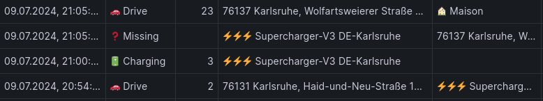

bei mir hat heute wieder der Wert für Odometer gefehlt, beim Endpunkt einer Fahrt.
das Laden am Supercharger taucht leider nicht in der Charging History auf. In der Timeline sieht man den Ladevorgang, der lt. App jedoch 5 min dauerte.

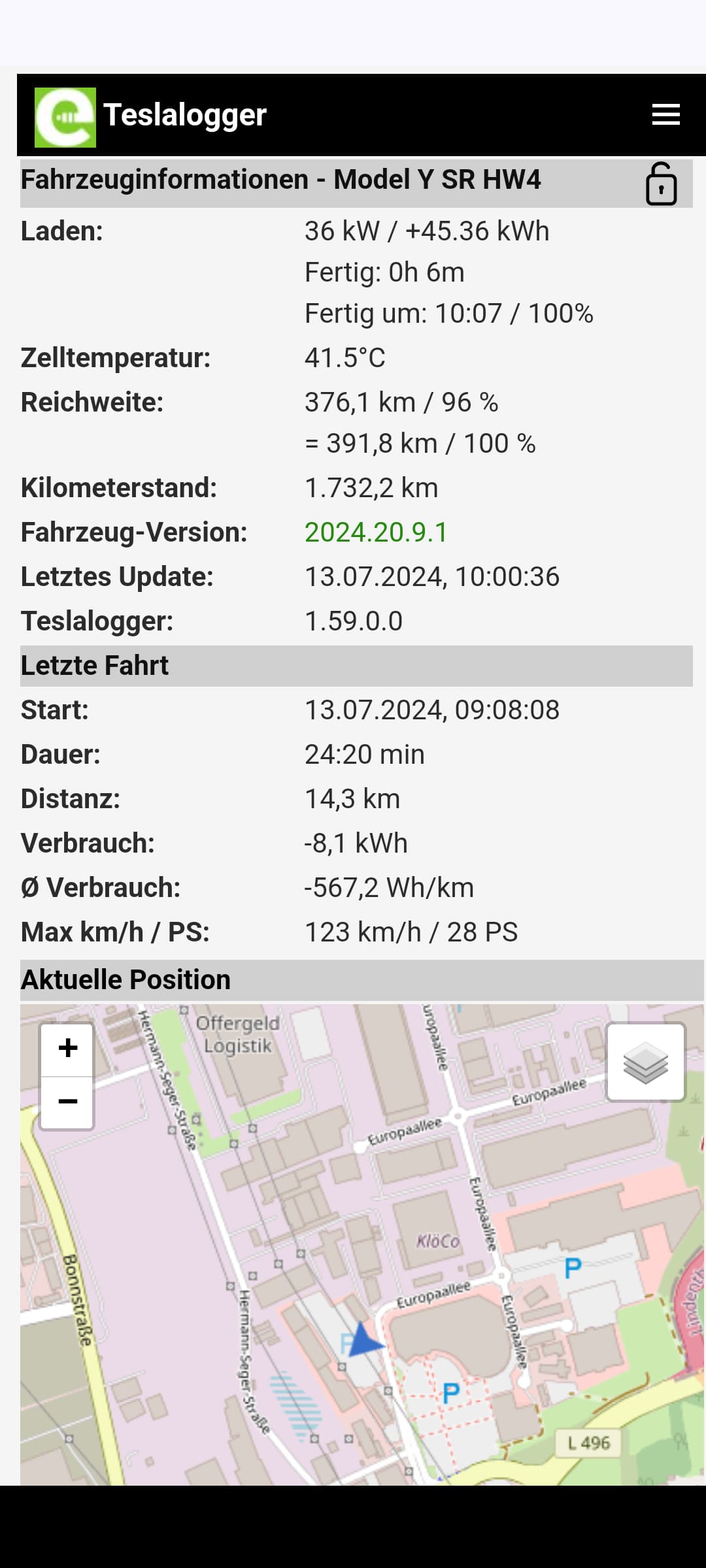

Aufgrund der fehlerhaften Erfassung der Fahrten kommt dann z. B. so etwas dabei raus:
Screenshot
Wäre natürlich cool wenn das Auto bei der letzten Strecke über 560 Wh/Km zurück gewonnen hätte. Liegt halt daran dass das Ende der Fahrt nicht korrekt erkannt worden ist und einige Minuten vom Laden noch dazu gezählt worden sind. Somit hatte ich nicht 4% Verlust sondern habe 14% auf der Fahrt hinzugewonnen, laut TL.

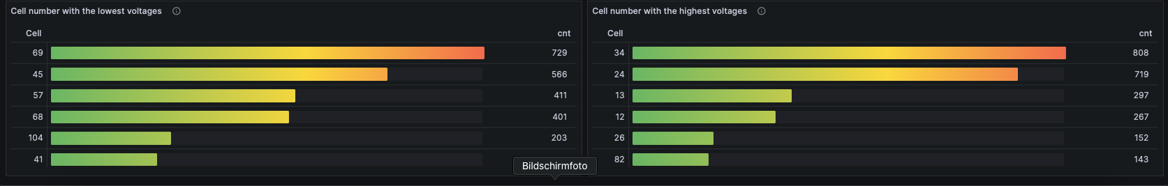

Ich habe das gleiche Verhalten seit einiger Zeit. Die Cellimbalance fehlt.
Da wir gerade bei Cell sind, kann mir jemand diese Tabelle erklären und ab wann man sich sorgen machen sollte?
