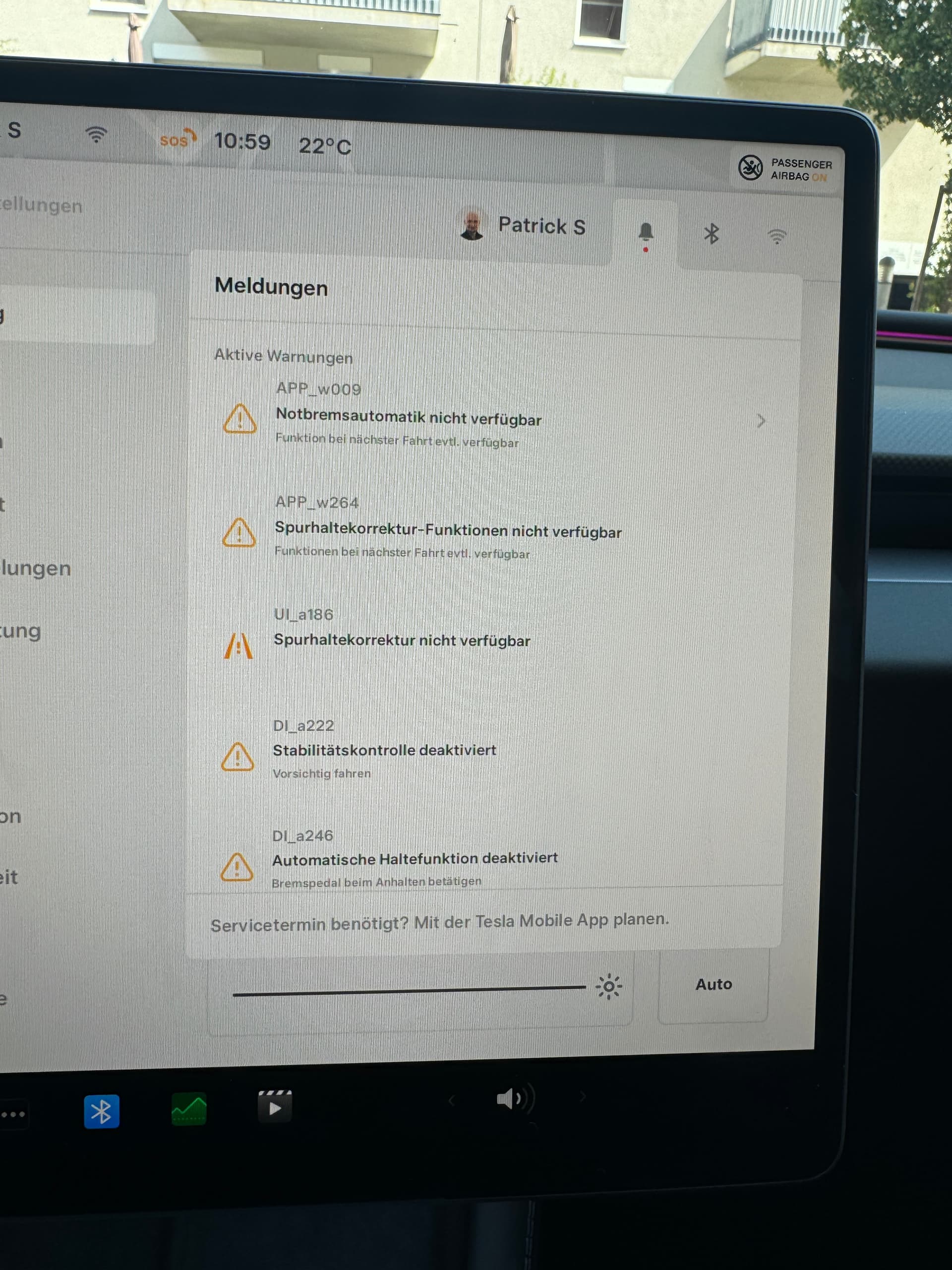

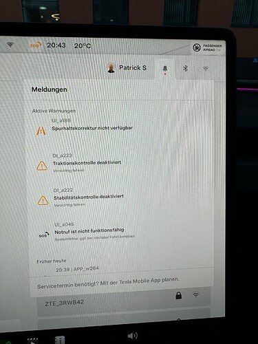

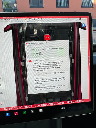

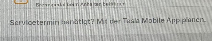

Doch dann sind auf einmal alles Autpilot Funktionen inkl. Notbremsassistent, Rekuperation (kann nur noch mit Bremsschreibe bremsen) udgl. ausgefallen.
Im Boardcomputer & Servicemenü tauchen folgende Fehlermeldungen auf:

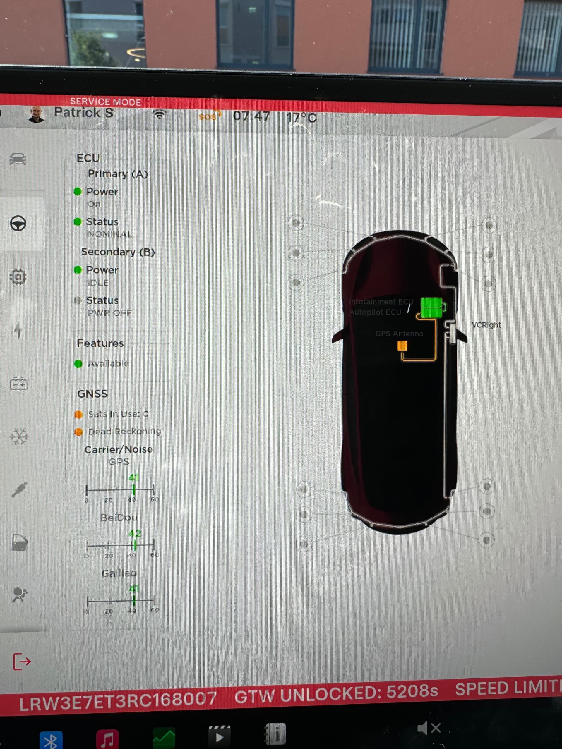

Ich denke, dass das Hauptproblem hier in meinem Fall das RCM Modul darstellt. Wie auf dem Fotos zu sehen scheint es keine Verbindung zu meinem Linken Sitz zu haben. Am Sitz selber funktioniert aber alles.
Nach einen Anruf bei der Hotline hat einer gemeint. Dass er hier ein SW-Problem vermutet und ziemlich sicher einen HW-Defekt ausschließen kann. Ich soll auf ein Update warten.
Die ersten 08/15 Problembehebungsversuche habe ich schon hinter mir. (Abschalten, Auto schlafen lassen, 12v abklemmen, Kamera & Reifen zurück setzen) etc. hat alles leider nichts gebracht.
Weiß nicht ob ich dem glauben schenken soll dass es hier wirklich nur an der Software liegt, denn bei den meisten anderen scheint es keine Probleme zu geben und in den USA sind ja schon deutlich mehr unterwegs…

Hi Patrick, ein Fehler-Sammelthread bringt aus Erfahrung keine Mehrwert, da jeder Fehler für sich individuell gelöst werden muss.
Mein Vorschlag wäre, dass du hier konkret auf deinen Fehler, also a109_RCM_MIA eingehst. Das kannst du auch im Titel hinterlegen oder uns Bescheid geben.
Du könntest probieren die Software neu zu installieren. Anscheinend hat das RCM nen Treffer.

Ich hab probiert im Servicemenü die Software neu zu installieren, hat aber auch nichts gebracht.
Nach der Auslieferung habe ich zu Hause in der Garage auf 2024.14.9 aktualisiert, dann bin ich gefahren und nach 50km. war dann auf einmal das Modul draußen. Keine Ahnung warum und vor allem, warum es nicht gleich nach der Installation draußen war.

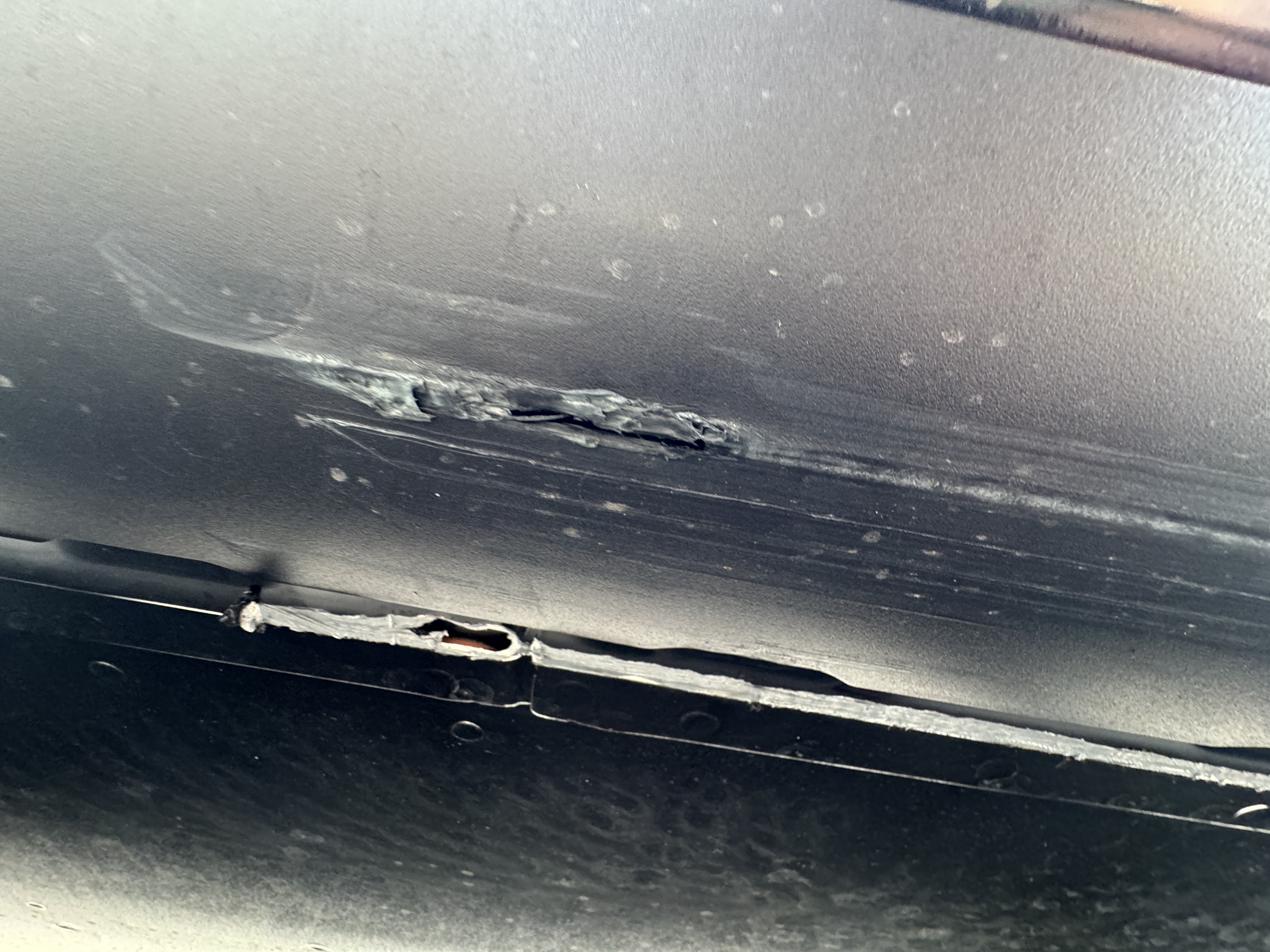

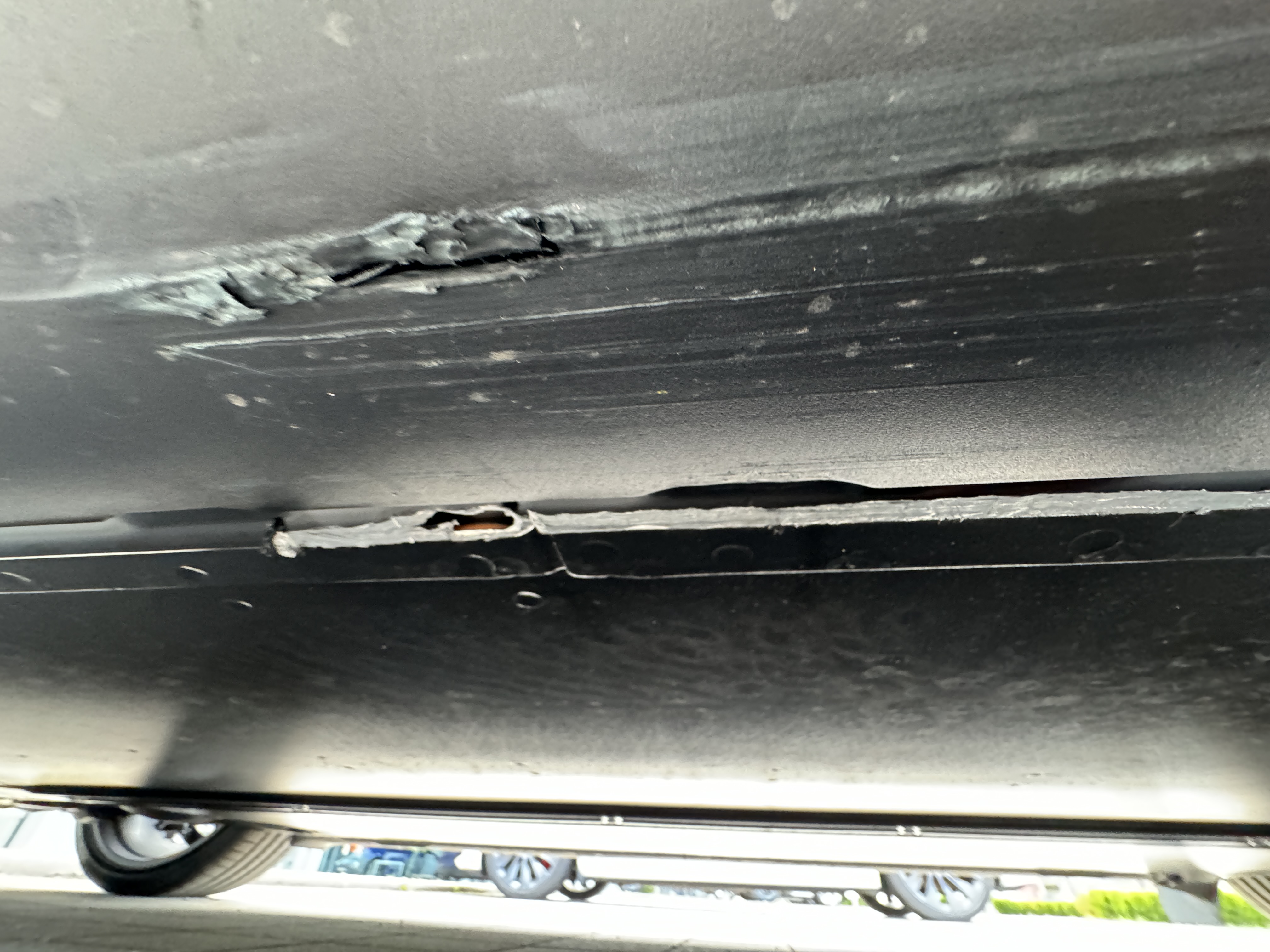

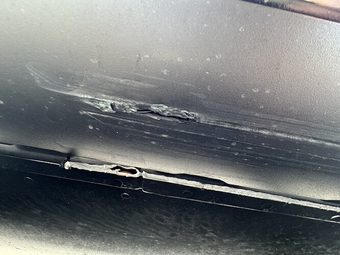

Hallo, leider hat mein Model 3 einen Auslieferungsschaden, am Unterboden auf Beiden Seiten. Model 3 Performance Highland. Wie schätzt ihr das ein?
Die obere Schramme der beiden kann repariert werden. Die Schramme unten könnte eine neuen Akku nach sich ziehen.
Ist der Schaden dokumentiert und von Tesla bestätigt worden?
