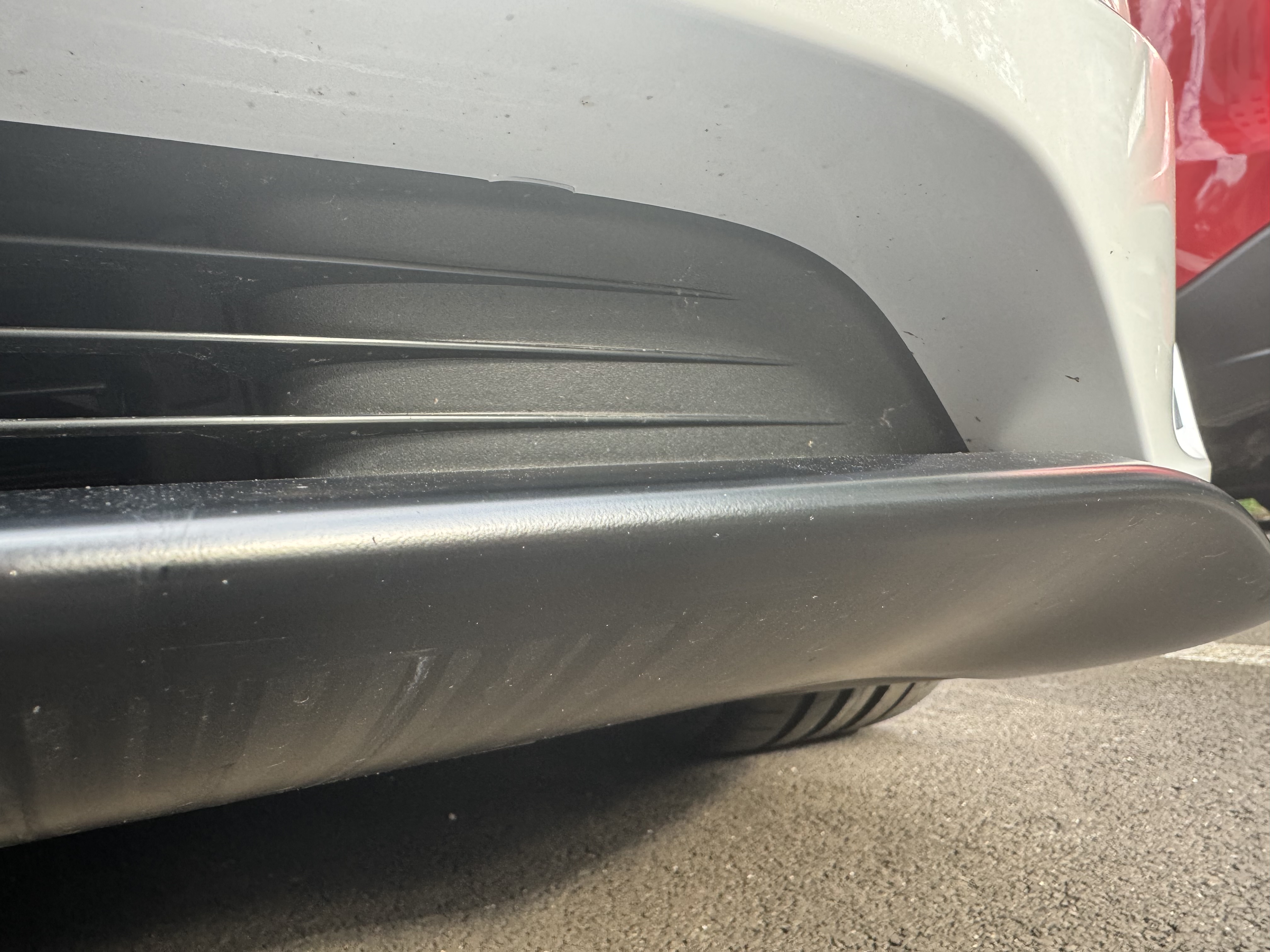

Ja wurde dokumentiert, aber die untere Schramme hat der Werkstattleiter heruntergespielt leider
Boar ne, also ich als Laie sehe da Richtung Battery Pack. Mal schauen, was unsere Profis sagen.

Ist die Batterie dort sichtlich offen oder nur oberflächlich angekratzt?

also die Schramme ist ein normaler Lackschaden, aber die Beschädigung am Akku über eine Ferndiagnose zu diagnostizieren ist schwierig
Habe mit Vanja, von der EV- Clinik gesprochen, auch er sagt, schwer zu beurteilen.

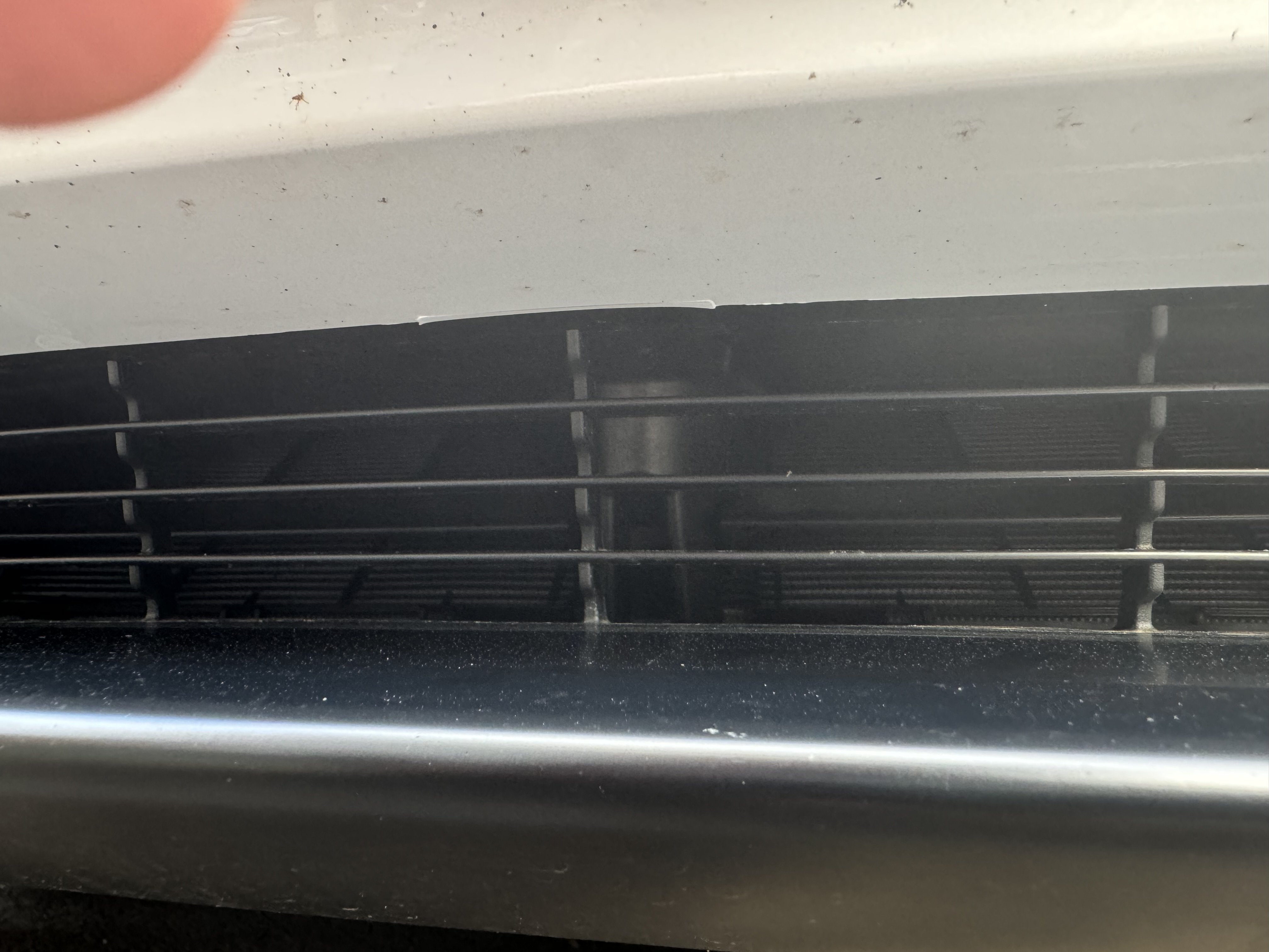

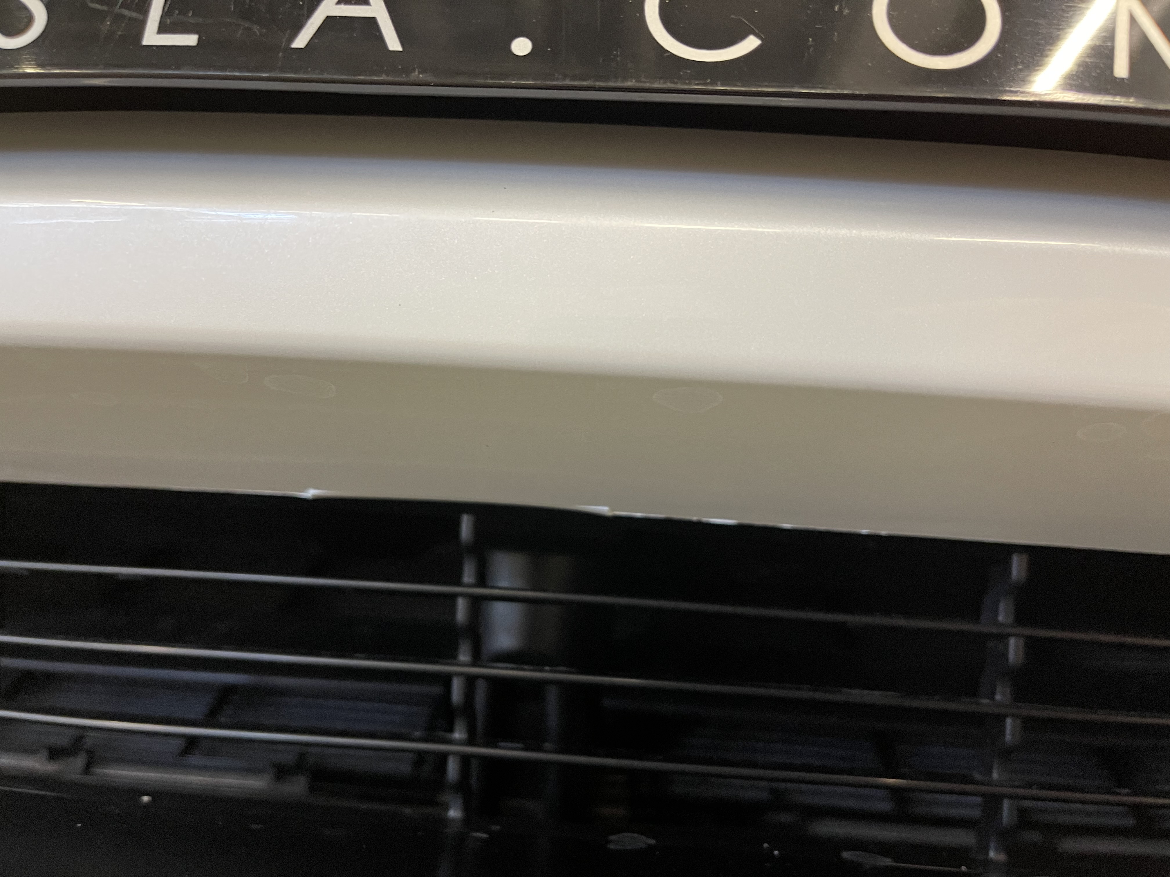

Moin zusammen, ich bin ganz neu in der Community, obwohl wir seit einiZeit einen M3 Standard im Bestand haben. Ich habe meinen i4 M50 nun gegen einen M3P Highland getauscht und diesen am letzten Mittwoch in HH abgeholt. Auch bei meinem Fahrzeug (und weiteren drei M3P, die während meines Besuches ausgeliefert wurden) war ein Schaden vorhanden. Unterhalb der lackierten Frontschürze am Ende der Lackierung sind Lackabplatzer zu verzeichnen. Kurios, dass es bei allen M3P so ist. Ich habe über die App einen Servicetermin gemacht und hoffe, dass es ein Garantiefall ist. Kostenvoranschlag: 100€
Sieht bei mir so aus:

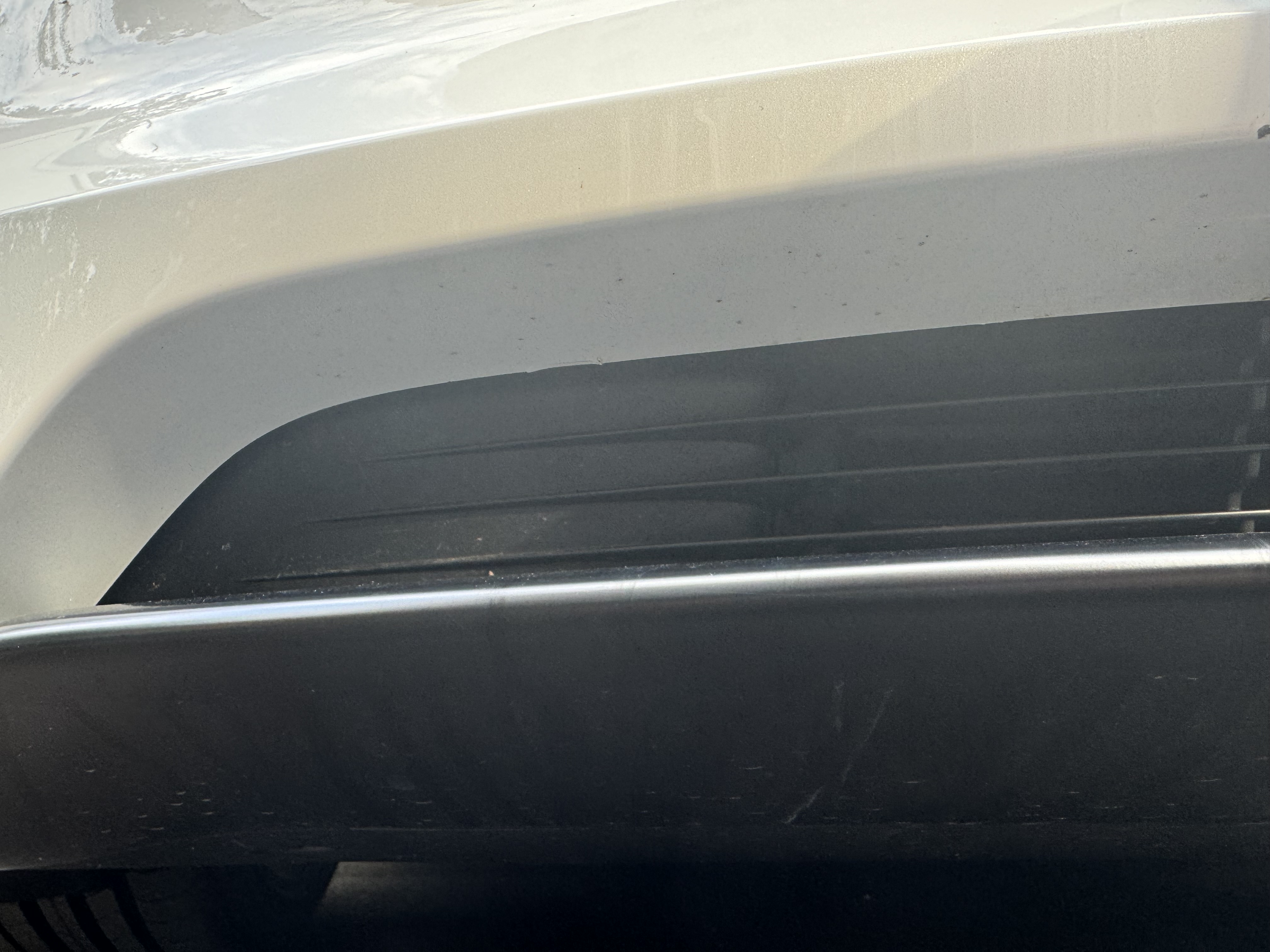

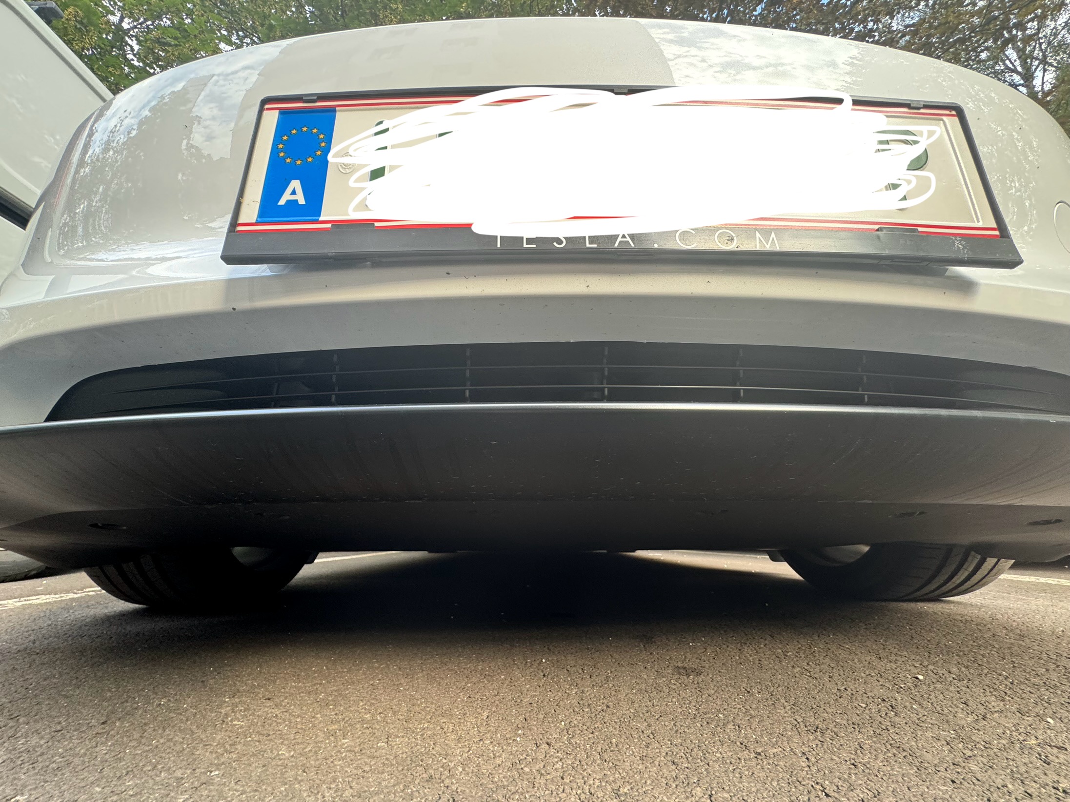

Einmal links, einmal mittag und einmal rechts. Links und rechts in der selben Größe und mit selben Abstand (nach Augenmaß). Und das andere genau in der Mitte, zusehen hier:
Ist das nicht eventuell ein normaler Abdruck von der Montage?
Das sind Abdrücke von der Trennung der Form in der die Stoßstange hergestellt wird.
An den übergängen der Werkzeuge sind immer irgendwelche Kanten oder leichte Absätze zu sehen.
Das ist konstruktionsbedingt und bei der Herstellung nicht zu vermeiden.
Selbstverständlich kann man so was vor der Lackierung nacharbeiten, bzw. abschleifen.
Wird aber oft nicht an allen Stellen gemacht.
Mir wäre das beim meinem Auto, so tief unten, auch nie aufgefallen.

Vielen Dank für euer technisches Feedback. Gut zu wissen und ebenfalls prima, dass man nicht alleine auf weiter Flur ist. Ich bin gespannt, was die Fachleute im August im BodyShop sagen. Übrigens ist es tatsächlich auch bei meinem Fahrzeug rechts, links und in der Mitte. Eure Erklärung passt also :star_struck:

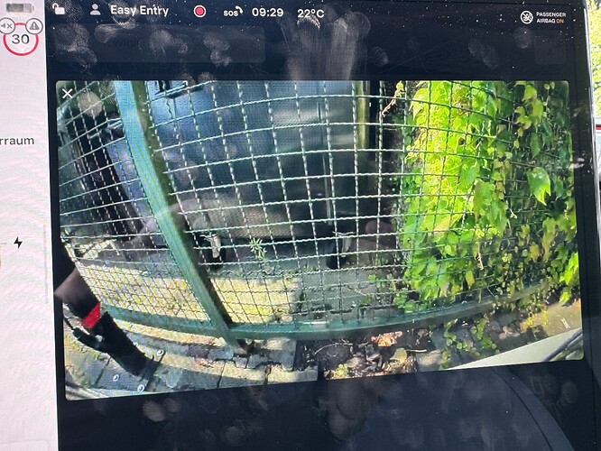

Habt ihr das auch, dass man auf der Rückfahrkamera die Stoßstange nicht sieht? Bei meinem vorherigen Modell war die komplett sichtbar?!
