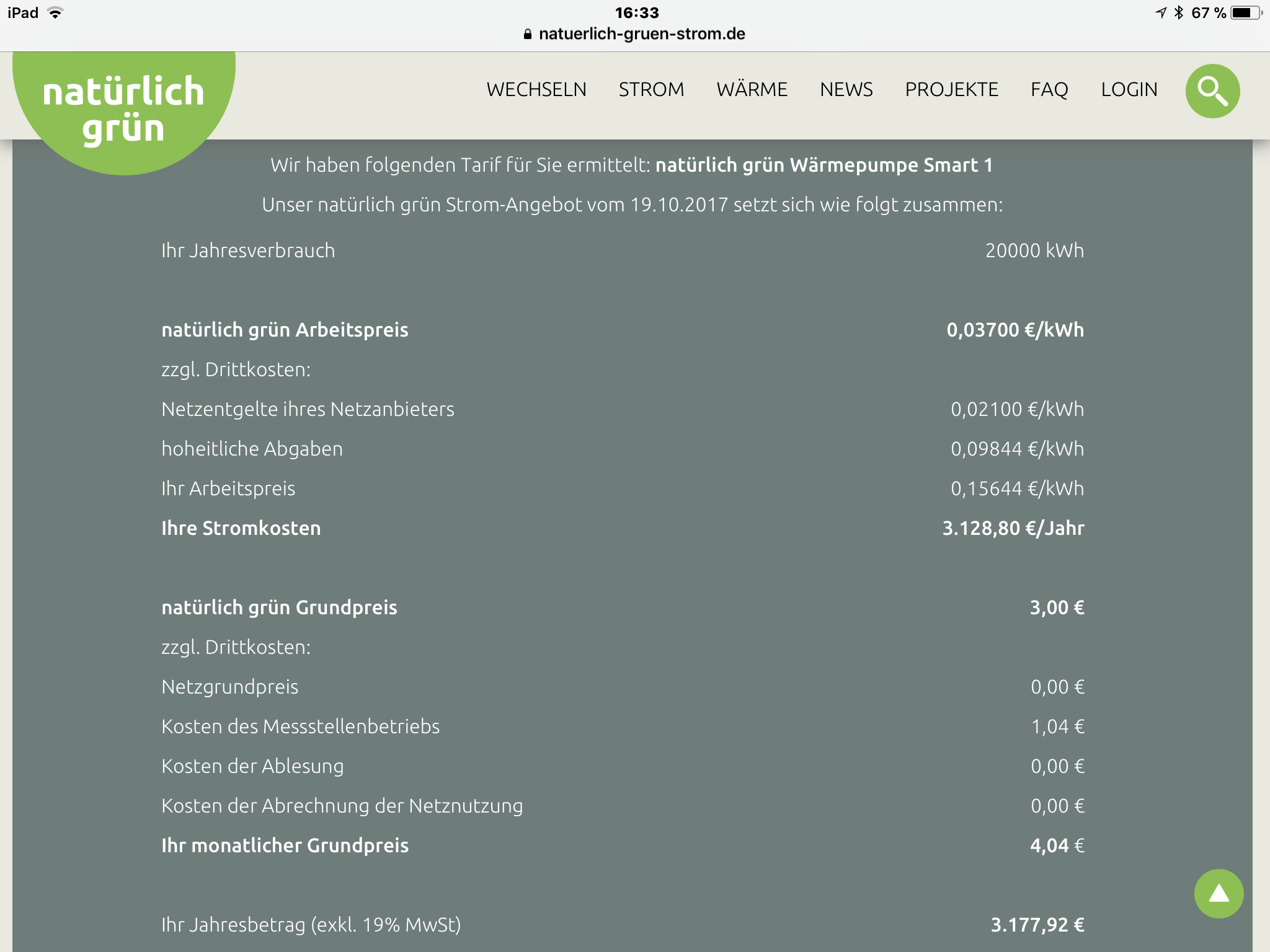

Das wäre dann so ein Wärmepumpentarif für unsere rund 20.000 Kw/h Verbrauch!
Richtig, genau so funktioniert das z.B. auch bei „natürlich grün“. Leider gibt es immer noch einige Anbieter, darunter die legendären „schönauer Stromrebellen“ (ElektrizitätsWerke Schönau), die keinen solchen Tarif anbieten. Andere bieten zwar einen „Wärmepumpentarif“, vermarkten ihn aber nicht explizit als E-Auto-Tarif. Das ganze Thema hat aber auch eine politische Komponente und daher finde ich es besonders interessant, zu beobachten, wer die E-Auto-Fahrer als Zielgruppe bereits entdeckt hat und wie Tarife speziell auf diese Zielgruppe zugeschnitten werden.
Bei „natürlich grün“ heißt der Tarif dann „charge up“, obwohl vermutlich genau dasselbe drin ist, wie im „Wärmepumpentarif“. Das finde ich einen legitimen Ansatz. Gibt es noch andere Anbieter, die spezielle Tarife für E-Auto-Fahrer haben?

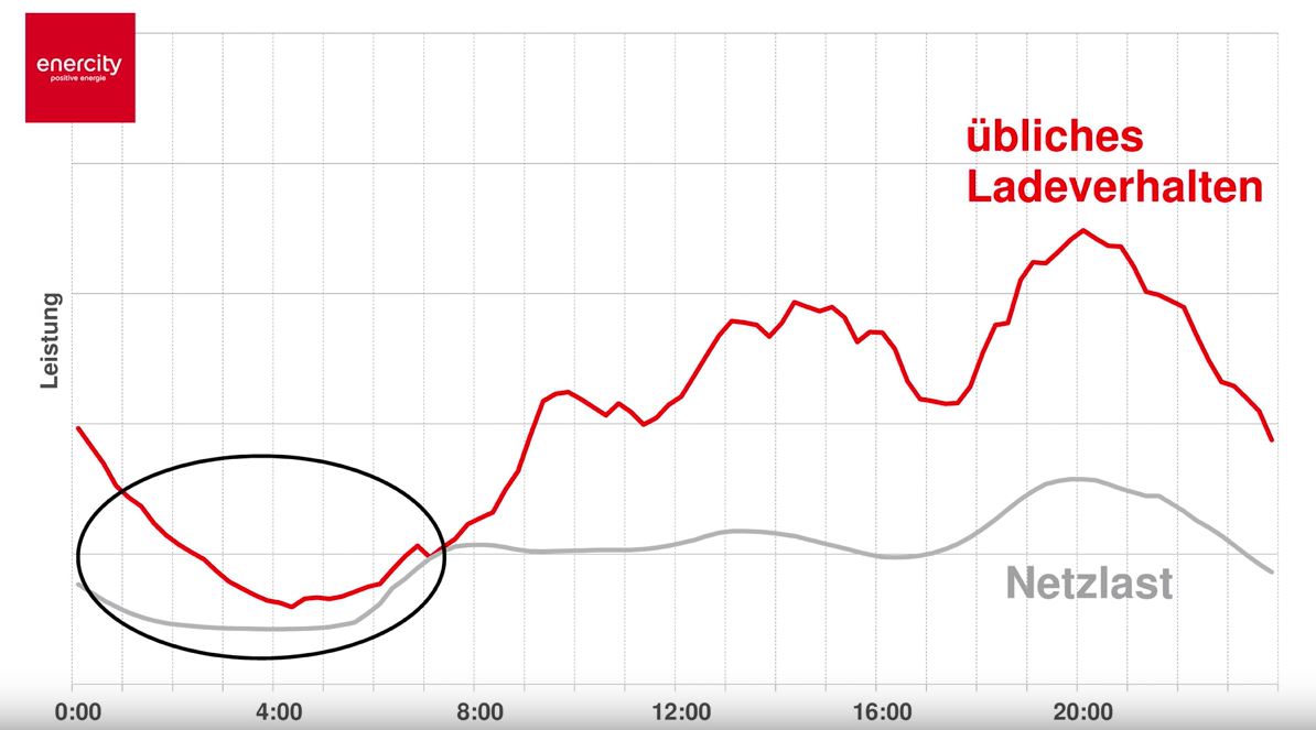

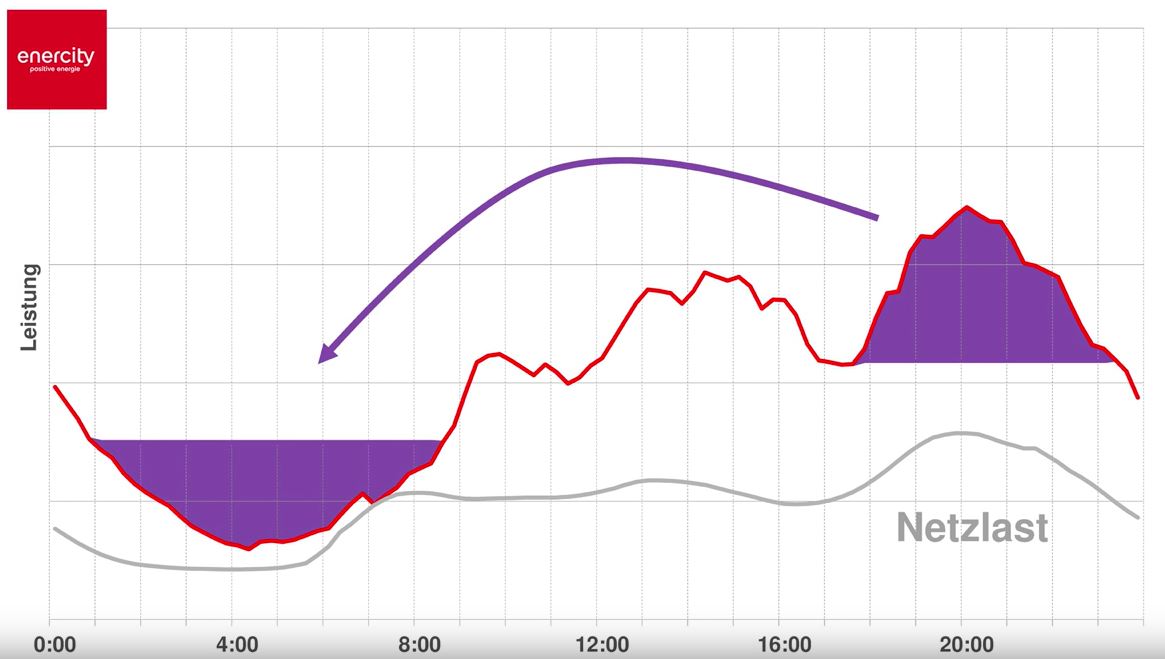

Bei uns in Hannover hat Enercity schon 2014 genau so etwas in einem Pilotversuch mit einer speziellen Ladebox getestet:
enercity.de/presse/presseme … ch-e-auto/
Hier ein Video, in dem man die Ladebox sieht:
youtube.com/watch?v=zpZ2SsegLYo
Leider ist bisher davon noch nichts für die Öffentlichkeit angeboten worden [emoji20]

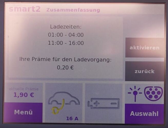

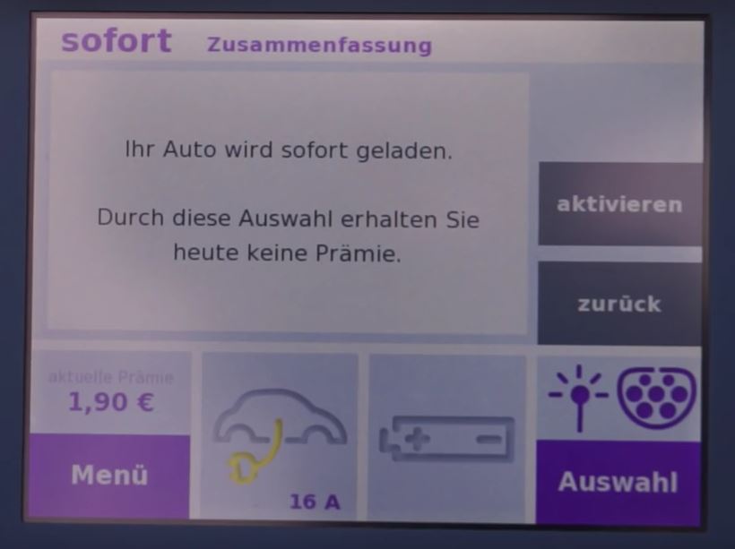

Man sieht eine solche intelligente Ladebox in dem von mir oben verlinkten Video von Enercity. Ich habe daraus mal ein paar Screenshots gemacht:
Die Ladebox hat nur 2 Optionen.
A) sofortiges Laden -> ich zahle den normalen Strompreis:
B) Laden zu Zeiten geringer Netzlast -> ich erhalte eine Prämie
Das schöne daran: beide Seiten profitieren finanziell davon! Der Kunde und der Energieversorger sparen bei Option B) Kosten.
Das ist erstmal eine sehr einfach Wahlmöglichkeit mit den beiden Optionen aber im Video wird ab 2:50 erwähnt, dass im nächsten Schritt auch eine Vorauswahl möglich sein soll, bis wann das Auto geladen sein soll und die Box selbstständig den Start der Ladung regelt.
