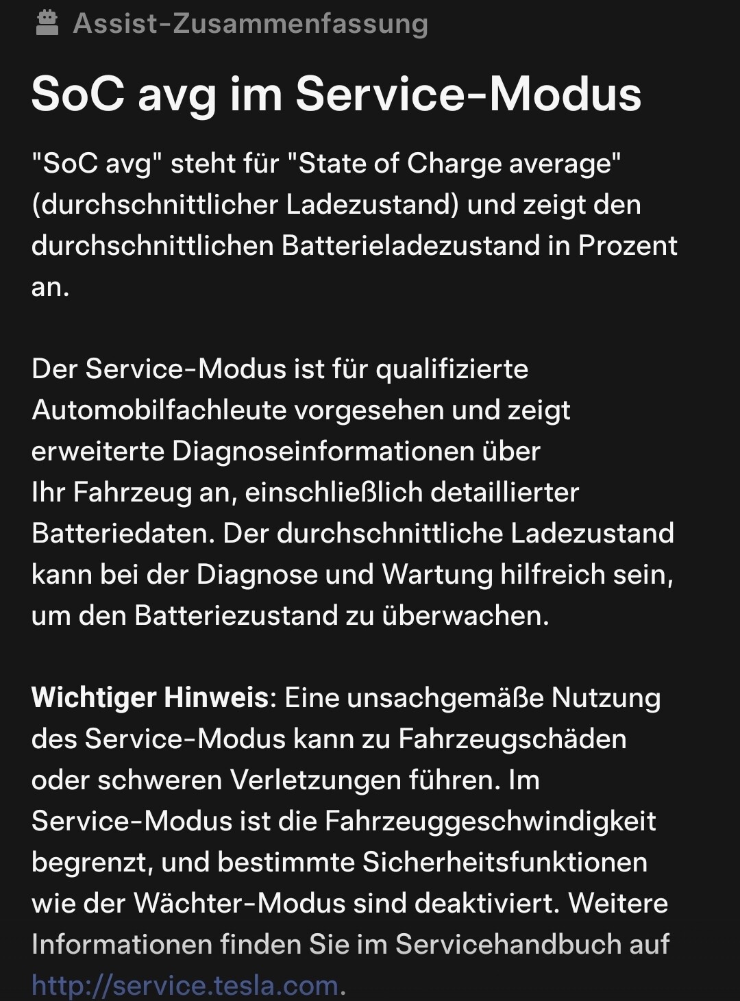

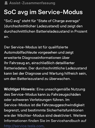

Tesla sagt dazu übrigens folgendes:
Vermutlich geht es also um den vom System ermittelten Ladestand aller verbauter Zellen - der kann ja durchaus je nach Zelle unterschiedlich sein. Ich prüfe es, sofern ich es nicht vergesse.
