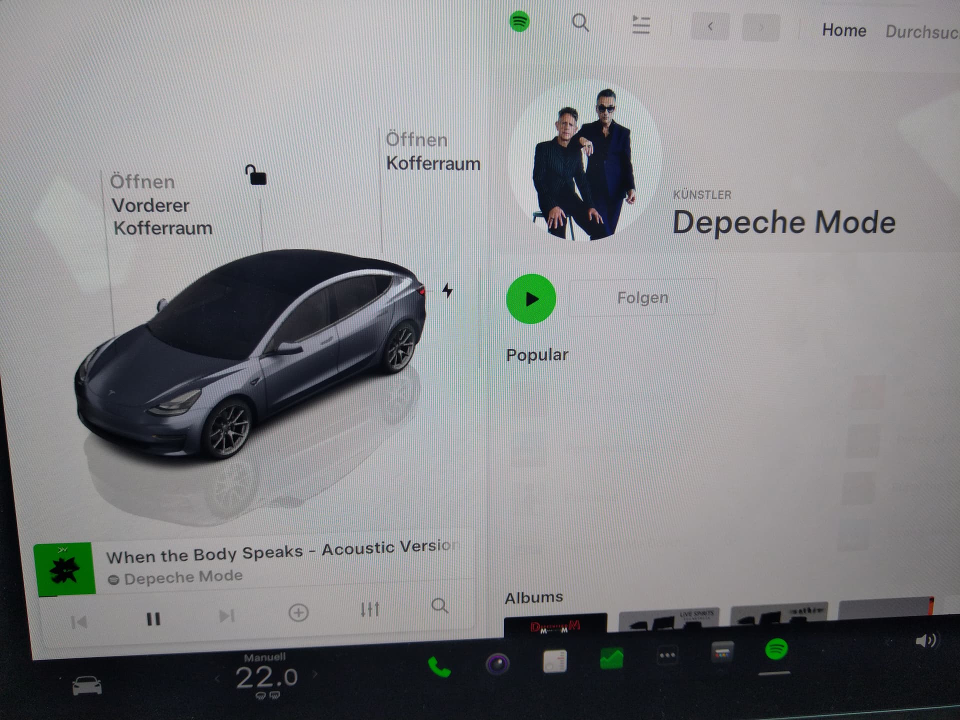

Hab kein Premium, sondern höre über den WLAN Hotspot. Hat noch jemand das Problem?
Nun, man kann ja für alles im Leben Abos abschließen - ich mag es aber nicht. Also höre ich Spotify im Tesla über den kostenlosen Zugang. Schon mal ne gute Sache.
Problem: meistens kann man nur ein paar Titel vom Wunschinterpreten hören, dass beginnt es von Vorne. „Weiterspulen“ geht schon nach 2-3 Titeln nicht mehr.
Dann habe ich dies entdeckt:
Es ist nahezu unbegrenzt möglich, mit dem Play-Button in der Mitte vom Bildschirm (links neben FOLGEN) laufend weitere Titel aufzurufen. Und interessent, durch das Zufallsprinzip wird dann scheinbar aus dem gesamten verfügbaren Repertoire zufällig ausgewählt.
Klar, ab und zu kommt mal kurz Werbung, die man nicht überspringen kann - dann geht es aber kunterbunt weiter.
