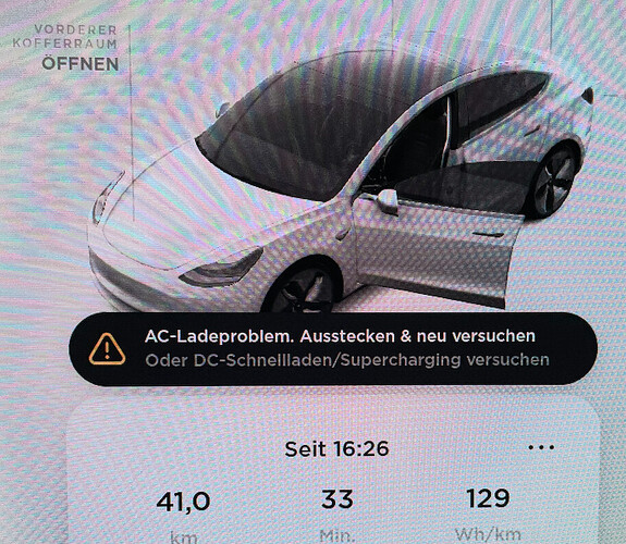

Andere Frage: wie lässt sich der Boost einstellen? ich habe ebenfalls das Problem dass ich AC-Ladefehler angezeigt bekomme, ich vermute dass dies an der Umschaltung 1 auf 3 Phasen liegt. Passiert das zu oft, sagt der Tesla: da hab ich grad kein Bock mehr drauf…

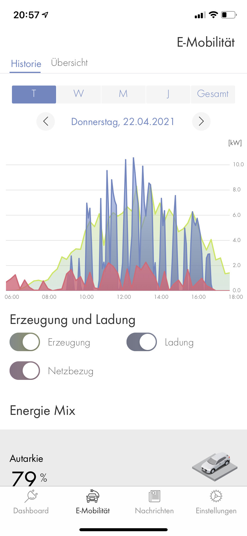

So lief das heute bei mir mit dem grandiosen ev charger…
Das Problem mit den Phasen ist, dass er beim Umschalten zwischen 1 und 3 phasig unbedingt eine Pause braucht, da sonst im M3 ein Schaden entstehen kann. Da kann es aber passieren, dass er dann nicht mehr einschaltet, wenn es zu häufig war. Beispiel 1 phasig 16A x 230 V ergibt 3,680 kw. Sobald er drüber ist, wird er 3 phasig laden, sprich minimal beim EV Charger kann man 6A in der Konfiguration des Chargers einstellen = 6A x 230 x 3 Phasen ergibt: 4,140 kw. bei 7A sind es 4,830 kw, bei 8A sind es 5,520 bis es bei 16A 11 kw sind. So die Theorie. Jetzt das große Problem. Sobald er auf 3 phasig schaltet, also er hat 4,140 kw und dann kommt ne Wolke/Kochen/Mikrowelle etc., schaltet er aus (immer vorausgesetzt, der Schieberegler steht auf max 10% Netzbezug und 90% PV), da er wieder auf 1phasig schalten will.
Und so gehts weiter hin und her.
Die Lösung: Bei bescheidenen wolkenreichen Himmel schalt ich auf Schnelladen und stell es im M3 auf 5A. Dann nehme ich zwar nicht die Spitzen im PV Ertrag mit, aber er bricht nicht immer die ganze Zeit ab.
Bei schönen wolkenlosen Himmel mach ich optimiertes Laden und stell vorher im M3 auf 16A, dann nimm ich die ganze Range mit.
Blauäugig wie ich war, bestellte ich die SMA EV Charger 22 und wusste nicht, dass er zwischen 1 und 3 phasigem Laden ausschalten muss um die Ladeelektronik des M3 zu schützen. Nun muss ich damit zurecht kommen. Aber es funzt, ist halt nicht ganz so entspannt. Jedoch möchte ich soviel wie möglich PV Strom nutzen.

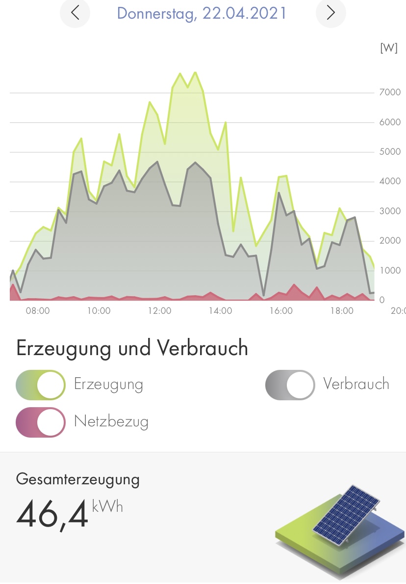

Mal eine Frage eines openWB-Nutzers. Kann man bei der SMA-Box nicht die zeitlichen Schwellen eingeben? Also bei mir schaltet es erst auf 3-phasig wenn die benötigte Leistung 15min dauerhaft erreicht wurde. Auch die Zeit bevor es wieder abschaltet kann ich anpassen, damit er nicht bei jeder Wolke auf 1-phasig zurückgeht. Der Netzbezug hält sich dabei in Grenzen… wenn ich Zeit habe stelle ich die Phasenumschaltung meist aus und lasse ihn mit max 3,6kW laden.
So sah dann die Verbrauchskurve bei mir aus.

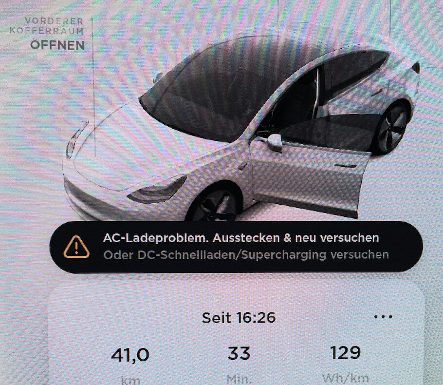

Beobachtet ihr als SMA EV Charger Nutzer eigentlich die gleichen Phänomene wie bei der openwb series 2, in Zusammenhang mit PV Laden wie folgt: Wenn man mehrere Wechsel zwischen 1-phasiger und 3-phasiger Ladung hat, bricht der Tesla irgendwann ab und es erscheint eine Meldung auf dem Display.
Kann ich bestätigen. Drum warte ich u. a. auf die neuen Firmware beim EV Charger. Der sollte 7,4 kw einphasig möglich machen. Hab ich oben irgendwann mal geschrieben und zitiert von SMA.
