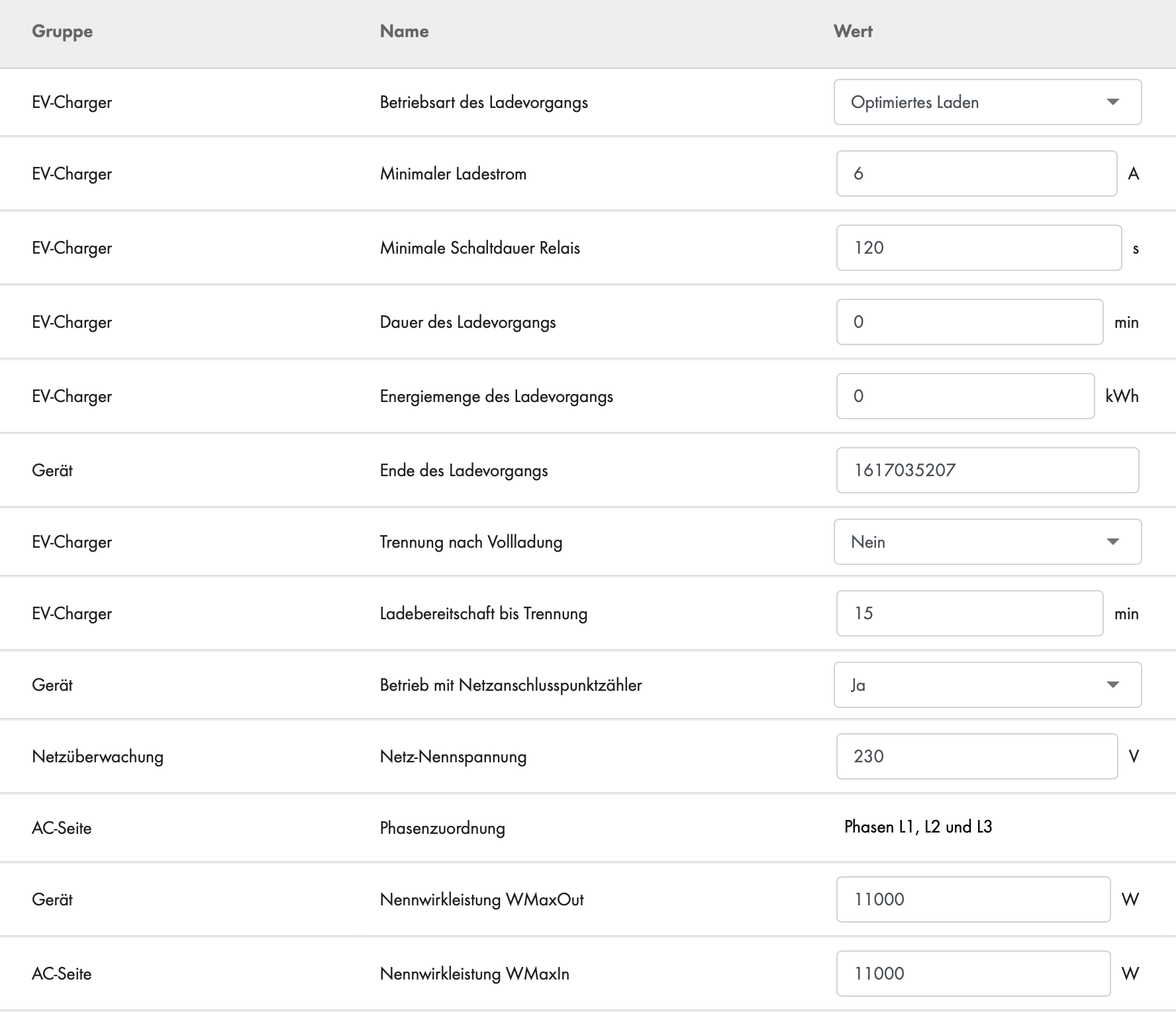

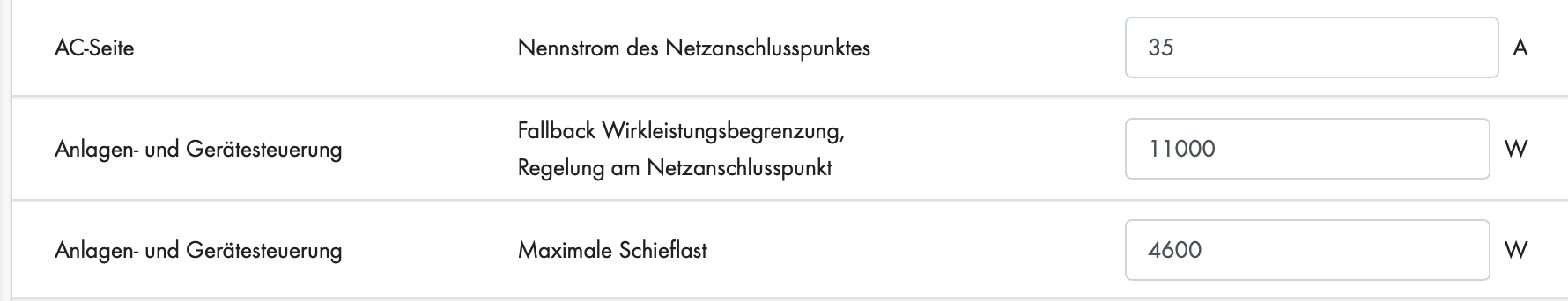

  4. In der EV Charger Parameter schauen, ob folgende Einstellungen richtig eingestellt sind:
Bei Nennstrom des Netzanschlusspunktes natürlich den Wert von eurem Haus eintragen (Haussicherung), bei mir sind es 35A.

Eine Sache ist bei mir, aber das ist zum Schutz des M3. Die Umschaltung von 1 auf 3 Phasig ist mit einem 120 Sekunden Timeout (Siehe Bild) versehen. So wird die Elektronik des M3 geschützt.
Bei mir skaliert er bis ca. 4,7 bis er nach ca. 2 Minuten auf das 3phasige Laden schaltet….

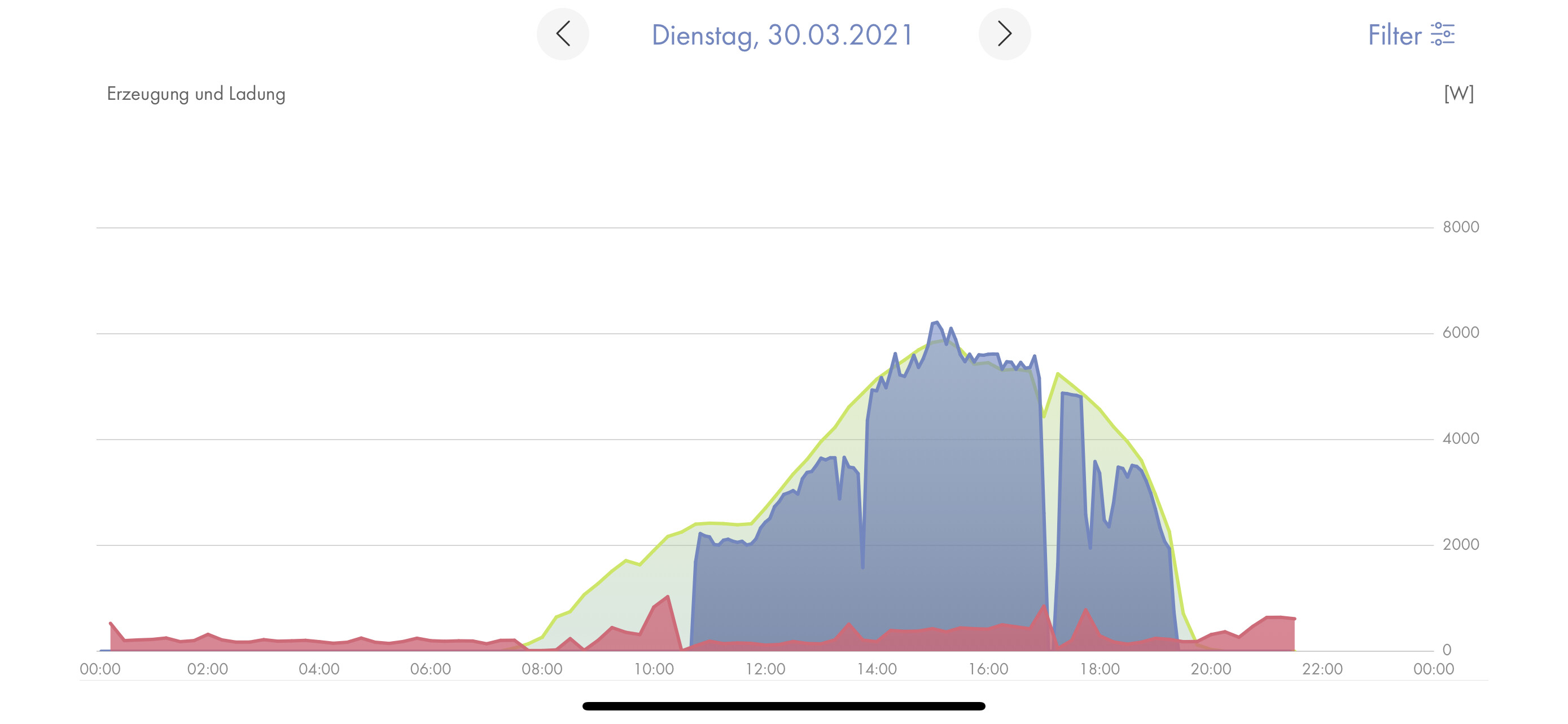

Hier natürlich noch ein Bild von meiner Ladung heute:
In Zahlen: 41,4 kWh Ertrag, 32,7 kWh Gesamtladung, Eigenversorgung PV 30,5 kWh, Netzbezug Ladung 2,2 kWh.
Wenn man genau hinsieht fällt auf, dass gegen ca. 17:10 Uhr ein Lücke aufklafft. DA waren für ca. 2 Minuten Wolken, die dafür gesorgt haben, dass meine Ladung nicht mehr losging. Er reduzierte von 3 phasig auf 1 phasig und startete nicht mehr selbständig. Deswegen einmal Ladekabel raus und Neustart dann gings wieder.
