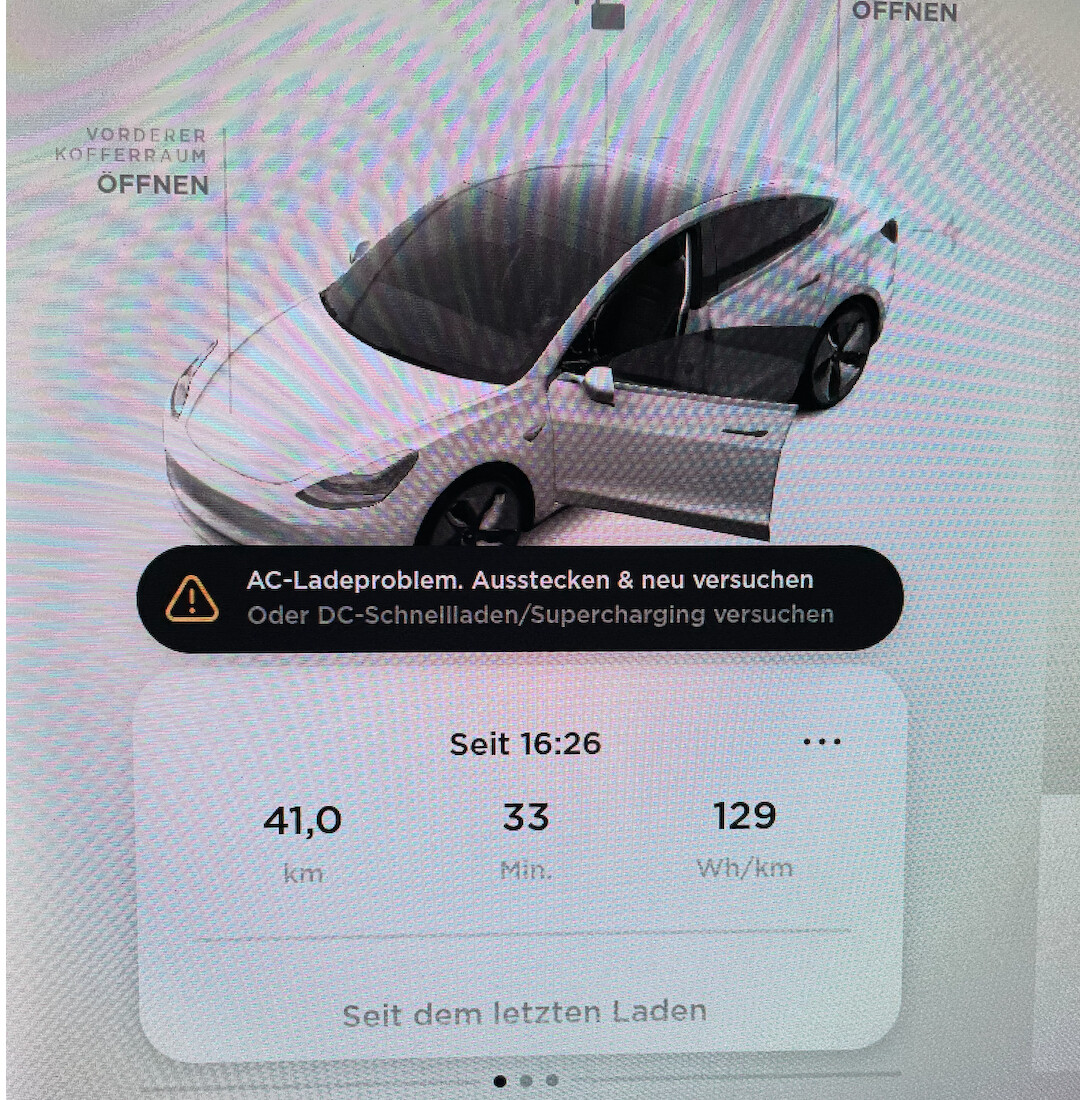

Das ist eine interessante Beobachtung von @Chromus, denn das gleiche Phänomen beobachten wir gerade bei der openwb Wallbox. Dort bricht auch die Ladung ab und startet nicht mehr von selbst. Als Meldung bekommt vom letztendlich dieses Bild im Tesla zu sehen. Hilft nur dem zu folgen, damit es weiter lädt. Ich vermute, dass es auch mit der Phasenumschaltung zu tun hat. Scheint so, als wenn der Tesla das nicht zulässt.
Wie es beim SHM1 ist kann ich nicht sagen, ich weiss nur, dass ich beim SHM2 zwischen 6-8 Sekunden drücken muss zum Neustart. Reset wäre nicht so gut.
