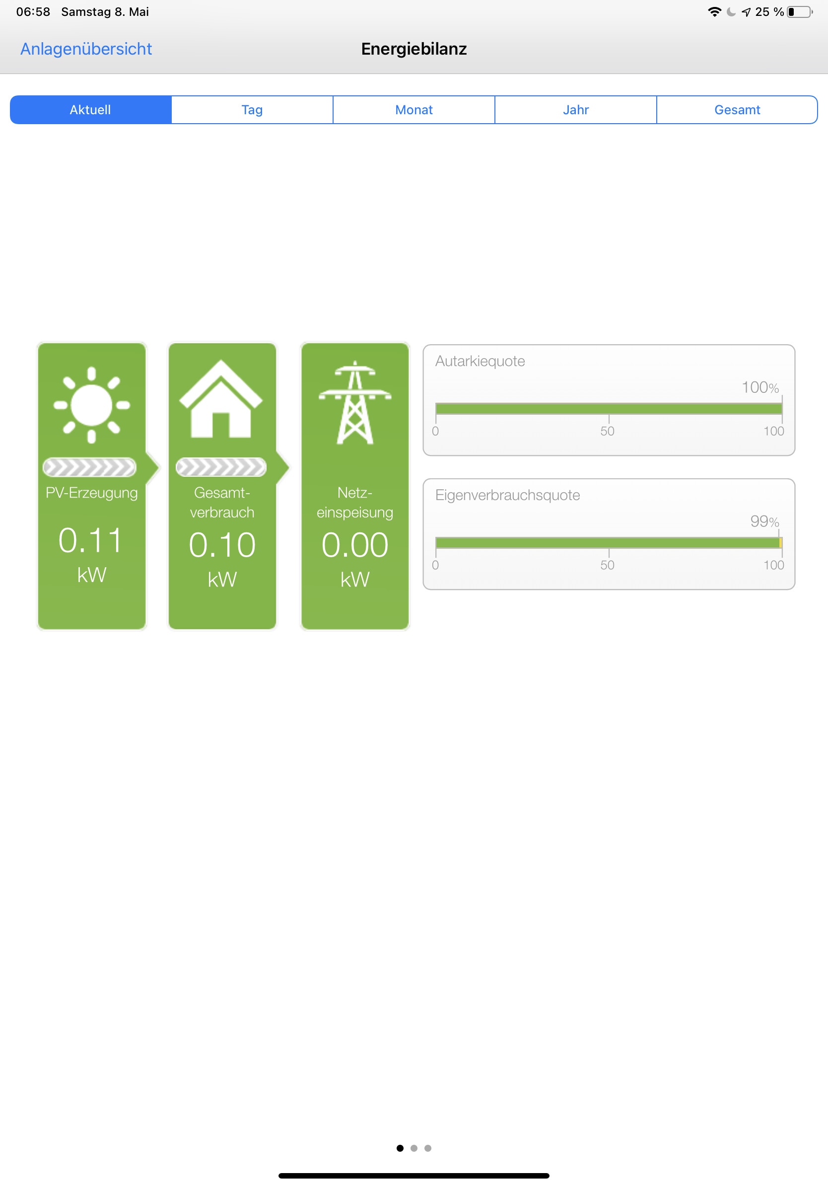

Was zeigt denn dein „Sunny Portal“ an. Zeigt der nicht trotzdem Netzbezug oder Einspeisung an? Eigentlich wird ja nur die Leistung mit dem HM gemessen und mit den Leistungswerten vom Wechselrichter verrechnet. Die Differenz ist dann Netzbezug oder Einspeisung. Zumindest würde ich das so nach dem Schaltplan der HM Anleitung verstehen.
Bei der Einspeisung steht aktuell 0,00, weil die WR auf 0 Watt eingestellt sind. Wenn im Haus z.B. 500 Watt verbraucht werden, wird auch nur diese Leistung dargestellt bzw. wird zur Verfügung gestellt. Alles was sonst noch an Leistung zur Verfügung stehen würde, ist dem HM daher meiner Meinung nach unbekannt und damit geht er davon aus das kein Überschuss zur Verfügung steht.
Deshalb meiner Vermutung das der EVC keine Signal bekommt zum starten der Ladung.
Interessant wäre doch aber zu wissen, was angezeigt wird, wenn die Sonne scheint.
Jetzt liefert der WR ja auch keine Leistung, somit wäre deine Anzeige ja ok.

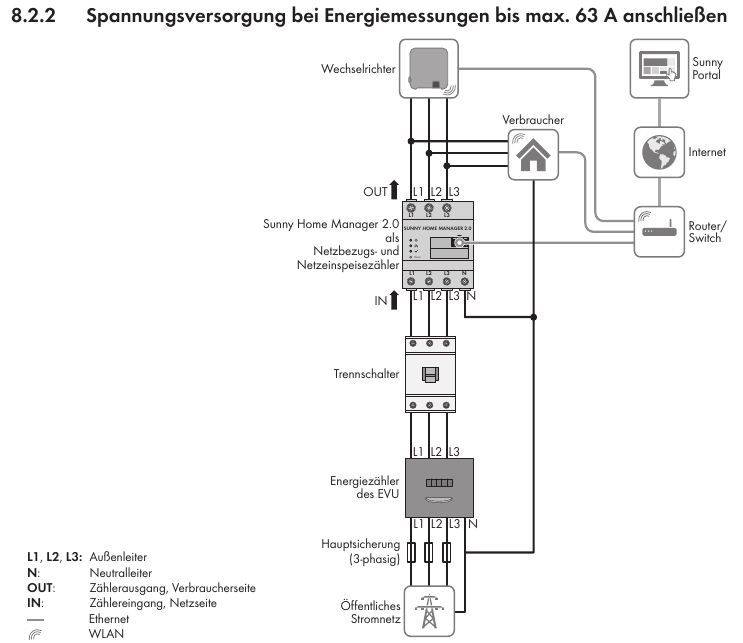

So sollte der HM lt. Anleitung angeschlossen sein. Selbst wenn dein EVU einen neuen Zähler, o.ä einbaut, wird sich an dem Stromfluss ja nicht ändern sodern nur in 2 Richtungen gemessen. Denke nicht, dass das die Lösung ist.

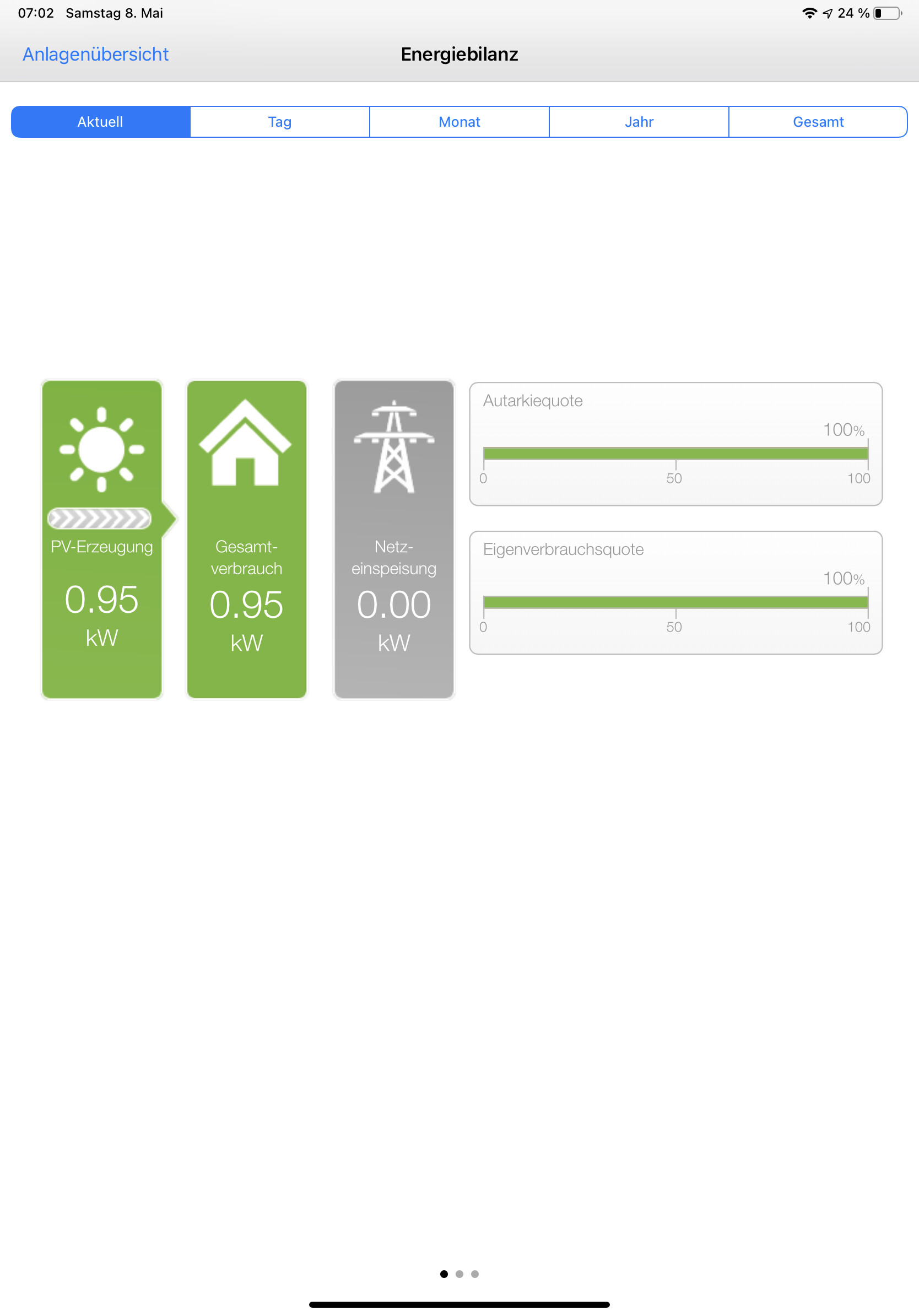

So sieht es bei mir heute morgen aus. Sollte der Bezug im Haus steigen und es gibt genug vom Dach, dann steigt der Wert PV-Erzeugung natürlich.
Da seht ihr es, sowie Last im Haus entsteht und es genug Sonne gibt, geben die WR auch Leistung ab. Geht die Last wieder runter, wird die Abgabe der WR auch wieder weniger.

Soweit ich das im Zählerschrank erkennen kann, ist der HM genau so in das System eingebunden. Ich hoffe doch, das der Solarteur weiß wie das angeschlossen. Ist in diesen Fall nicht seine erste Anlage.
