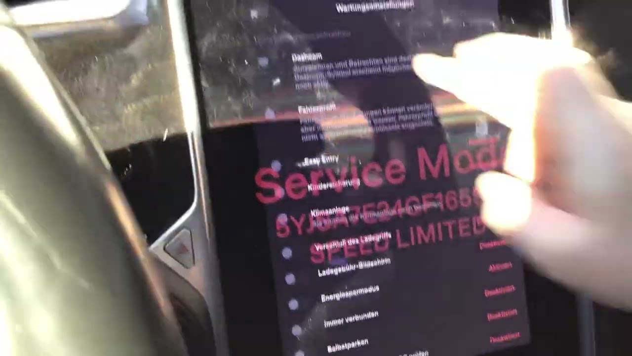

Geh doch mal ins servicemenü, fotografiere den Inhalt des fehlersperichers und poste ihn hier.

Es ist im Menü nichts ersichtlich.
Ich weiss aber (noch) nicht wie man im spezielles Service mode gelingt…

Danke! Habe mehrmals heute das Menü abgerufen, immer die gleiche 6 Fehler bekommen
THC_w0115_sanitybatheater
THC_w0134_radRightShutrNoFeedbk
THC_w0060_sanityPumpBat2
THC_w0065_bcRlsHumiditySNA
THC_d0018_activeAero
THC_d0006_pumpBat2
Kurz recherchiert, eventuell doch die luftklappe? Ist es jetzt Zeit, mich am tesla service zu wenden?
Danke!
Schaut ehr aus das die Pumpe der Batterie unter deinem Frunk ein Problem hat. Könnte es sein das der Heizstab geht aber die Pumpe die Wärme nicht weitertransportiert?
Ah ja. Und deine rechte innere Luftklappe gibt kein Signal weiter. Da kommst nicht so einfach rann. Da muss auch wieder der frunk raus.
