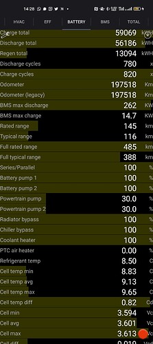

Sehr langsame DC laden, 3, 2, 1 kW am Supercharger bei kalter Batterie
Adapter erhalten, Batterie pumpen zeigen 100 und 127
Das Auto war seit über 12 Stunden eingestellt, habe nur die Tür aufgemacht un den Adapter und dongle einzustecken.
Also es kann natürlich auch sein, das bei dir ein Ventil hängt. Dann zieht sich der Zulaufschlauch der pumpe zusammen und sperrt sich selber ab. Das Tesla da nicht den Durchfluss misst finde ich schade.

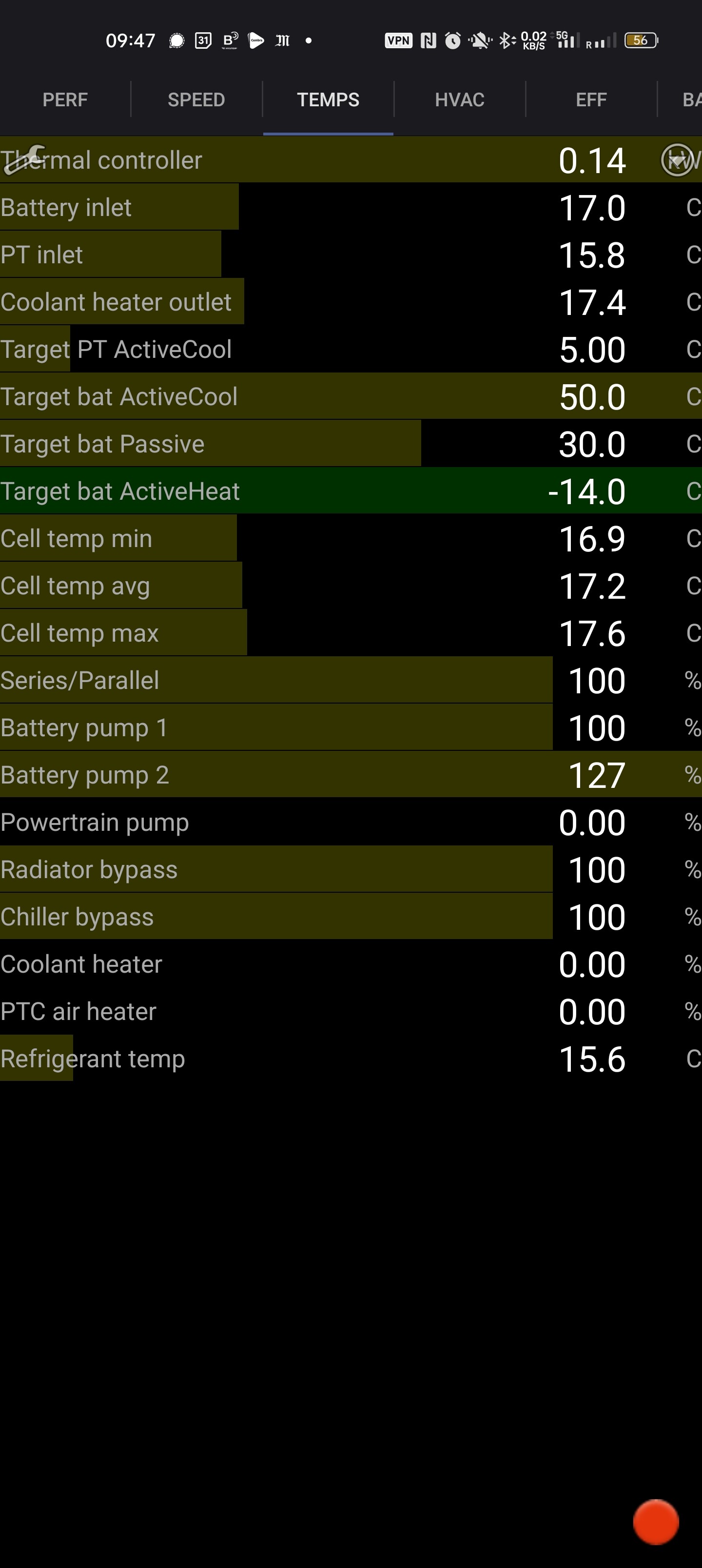

in deinem SmT Ausschnitt sind die „Target bat“ einträge ganz anders als bei mir.

Hallo Stivi, das mit Target bat finde ich ganz interessant und wichtig um die Strategie der Batterieheizung zu verstehen. Ich verstehe:
  • ActiveHeat als Grenzwert, wo darunter das Auto die Batterie heizen würde, falls es extrem kalt werden würde, um sie zu schützen.
  • Passive die Temperatur, ab welche die Batterie nur mittels den Wasserzirkulation (eventuell Ventilatoren auch?) gekühlt wäre
  • ActiveCool die, ab welche zusätzlich die Klimaanlage zum Kühlen im Einsatz kommt
Ob das sich auf Cell temp min, max oder avg bezieht, ist mir leider nicht bekannt.

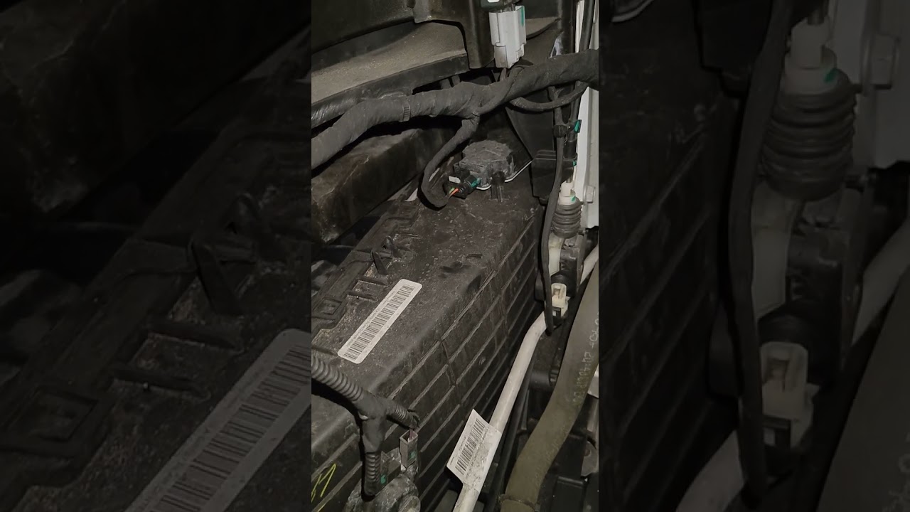

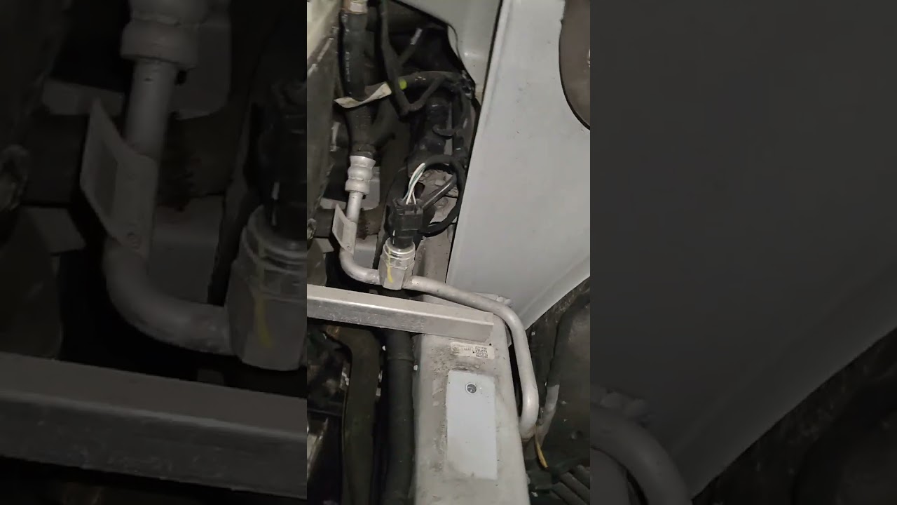

Woher wussten Sie, dass Pumpe2 defekt war? Spürten Sie, dass die Pumpe nicht funktionierte, oder sehen Sie es im Odb-Reader?
Wo ist Pumpe 2?
Haben Sie ein Bild, auf dem zu sehen ist, wo sich Pumpe 2 befindet?
Hallo, sieht man in das Video. Es ist schwierig zu spüren, ob die Pumpe läuft oder nicht. Vibrationen sind schwierig zu orten. Stecker der Pumpe 2 abziehen und keine Änderung feststellen war die Bestätigung!
