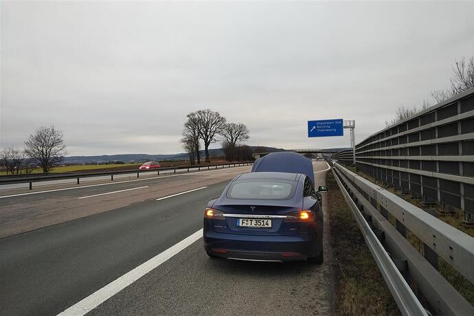

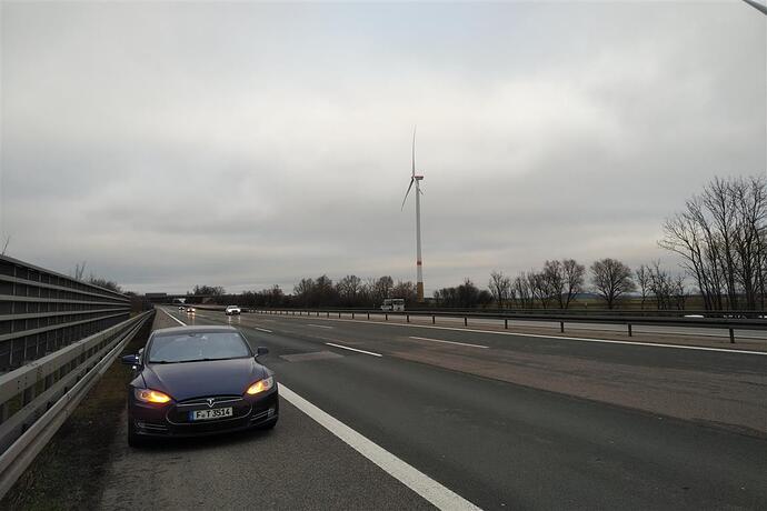

Und dann, 1,5 km vor dem Ziel das „übliche“: Fahrzeug wird heruntergefahren… rechts ran… usw…

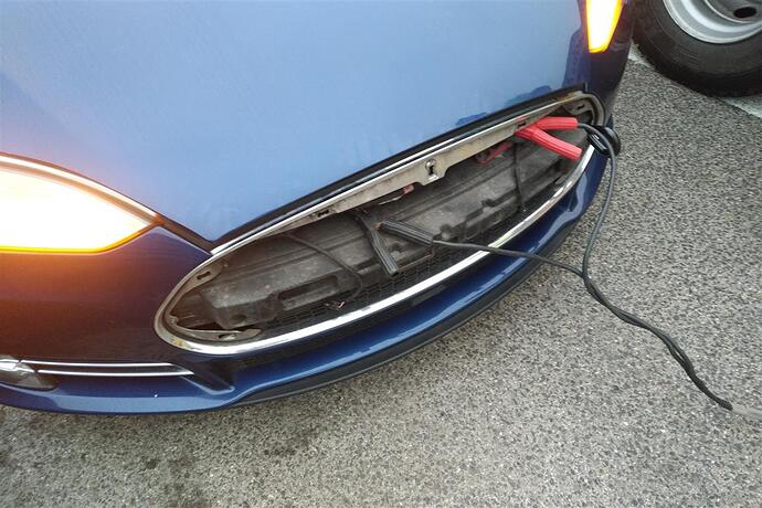

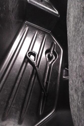

ADAC gerufen. Kam recht schnell - 45 Minuten. Der ADAC-Mann sagte jedoch am Telefon, dass er keinen Kran hat und mich auf seinen Schlepper ziehen müsste. Urgs, denn den Abschlepphaken hab ich schon beim letzten Mal nicht gefunden. In der Zwischenzeit in der Tesla-WhatsApp-Gruppe Hilfestellung bekommen, ein User schickte ein Bild von einem Model S mit montiertem Abschleppseil. Jetzt wusste ich schonmal, wo der Haken reinkommt. Den suchte ich aber noch. Ich erinnerte mich an „unter dem Frunk-Teppich oder im Erste-Hilfe-Set…“. Unter den Teppich geschaut, und da war er, Gott sei Dank! Wie beim letzten Mal schon bevor der ADAC-Mann eintraf die Nosecone mit dem Nosecone-Removal-Tool von e-driver.net entfernt, den Haken eingeschraubt und gewartet.
Als der ADAC-Mann da war, meinte er, er hätte noch nie so einen massiven Abschlepphaken gesehen. Ich antwortete, dass das Auto 2,2 Tonnen wiegt, und dass das der Grund sein dürfte.

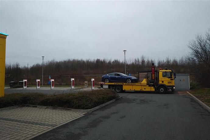

Computer war schon aus, daher 12V Starthilfe. Touchscreen wieder da, kann Abschleppmodus aktivieren. Auf Schlepper gezogen, zum SuC gefahren, dort eine Weile geladen während das Auto noch auf dem Schlepper steht. :slight_smile:

Rettung naht!
Sein 12V-Kabel war nicht lang genug, deswegen musste er auf den Fahrstreifen neben dem Standstreifen - urgs.
Und hoch geht’s…
Mein Lieblingsbild:
