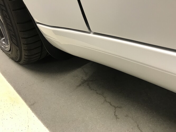

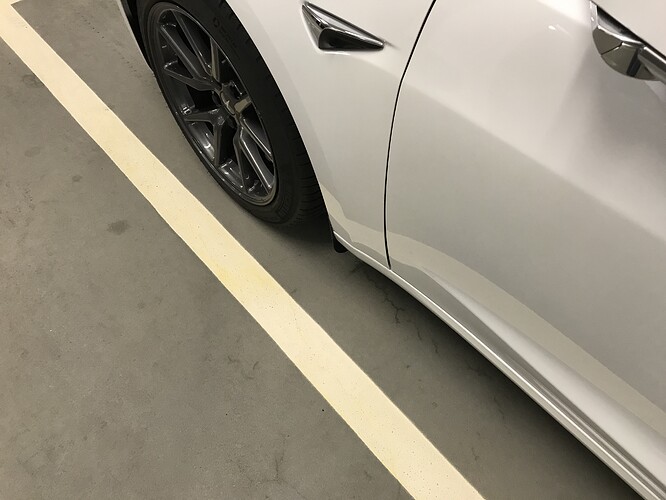

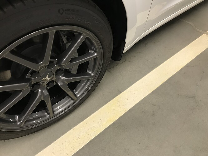

Ich habe mir jetzt übrigens die Mud Flaps von olkal drucken lassen und heute an meinem Model 3 installiert. Die Installation war sehr einfach und sie fallen für mein Auge kaum auf.
Wow sieht gut aus, fallen echt kaum auf. War das abmontieren der alten Mud Flaps einfach? Hinten hast du aber keine oder ?

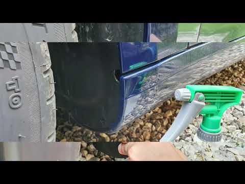

Ich habe ein paar Bilder geschossen währenddessen und mit dem Handy ein kurzes Video gebastelt. Hilft vielleicht dem einen oder anderen bei der Entscheidung dafür oder dagegen sowie bei der Montage.
