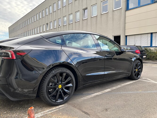

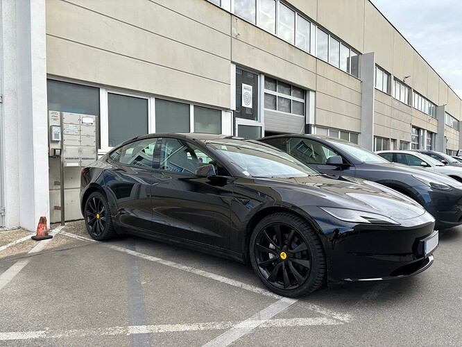

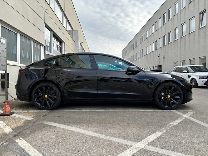

Ich hab heute meine 19" Sportfelge V1 mit Pirelli Sottozerro 3 und den Highland RDKS Sensoren montieren lassen. Steht ihm finde ich ausgezeichnet :+1: :heart_eyes:
Ich hoffe jetzt, das ST bald das XA auf das Highland adaptiert dass er endlich tiefer kann
