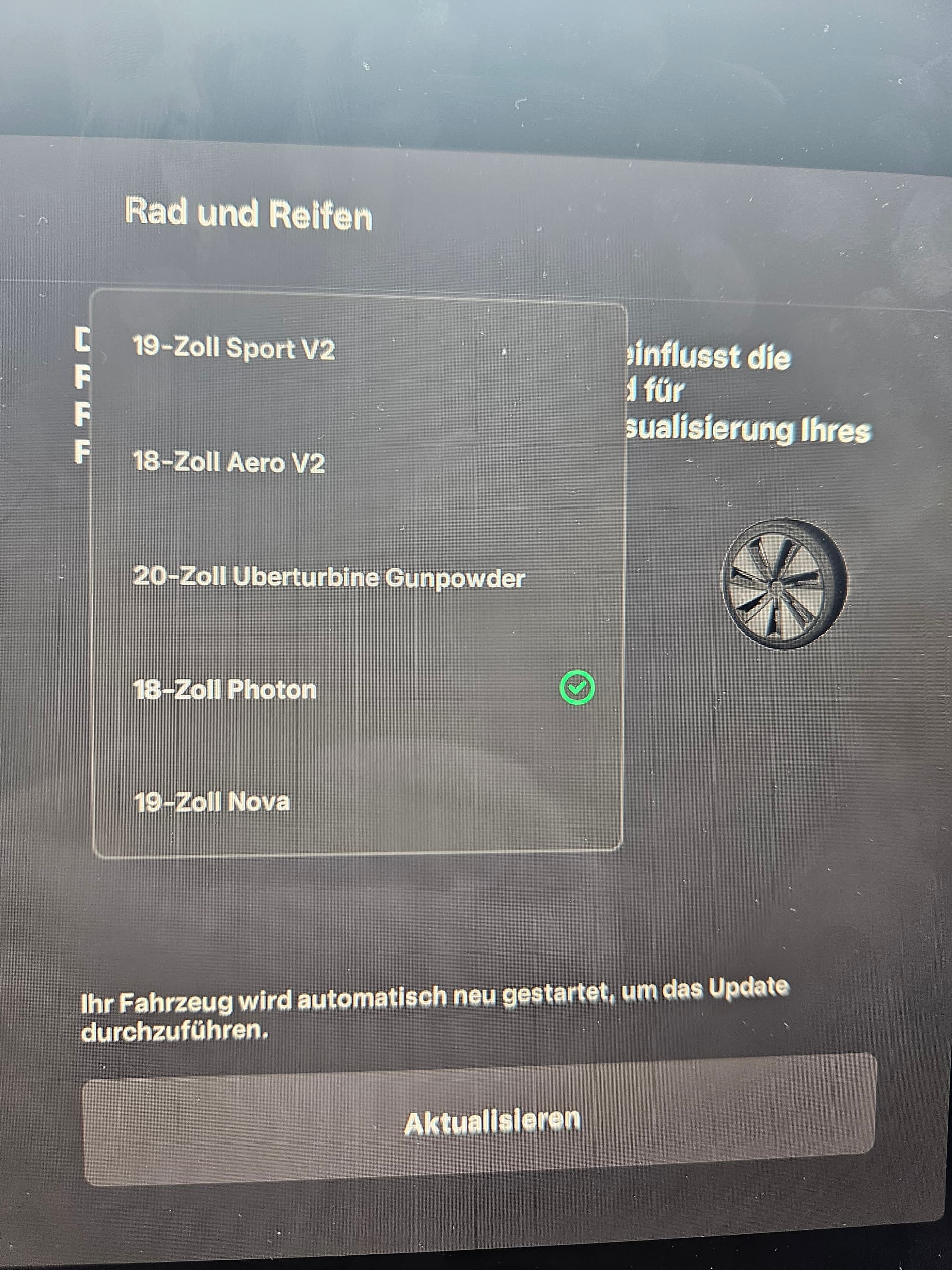

Sollte normal kein Unterschied zwischen den M3H und dem „alten“ M3 sein (dort kannst auch die Photon oder Nova auswählen)
Was braucht man eigentlich bzgl. TÜV für die Eintragung, der Winterräder des alten Modells für den neuen Tesla (also bzgl. der ET38mm/40mm)?
Ja, finde es trotzdem sehr interessant, da ja die alten Räder eigentlich nicht auf dem Highland gefahren werden dürfen (ET, Traglast).
Jepp, hat mich die Tage auch etwas überrascht, dass die Photon und Nova in den alten M3 aufgeführt sind….hab jetzt die Nova drauf :sweat_smile:

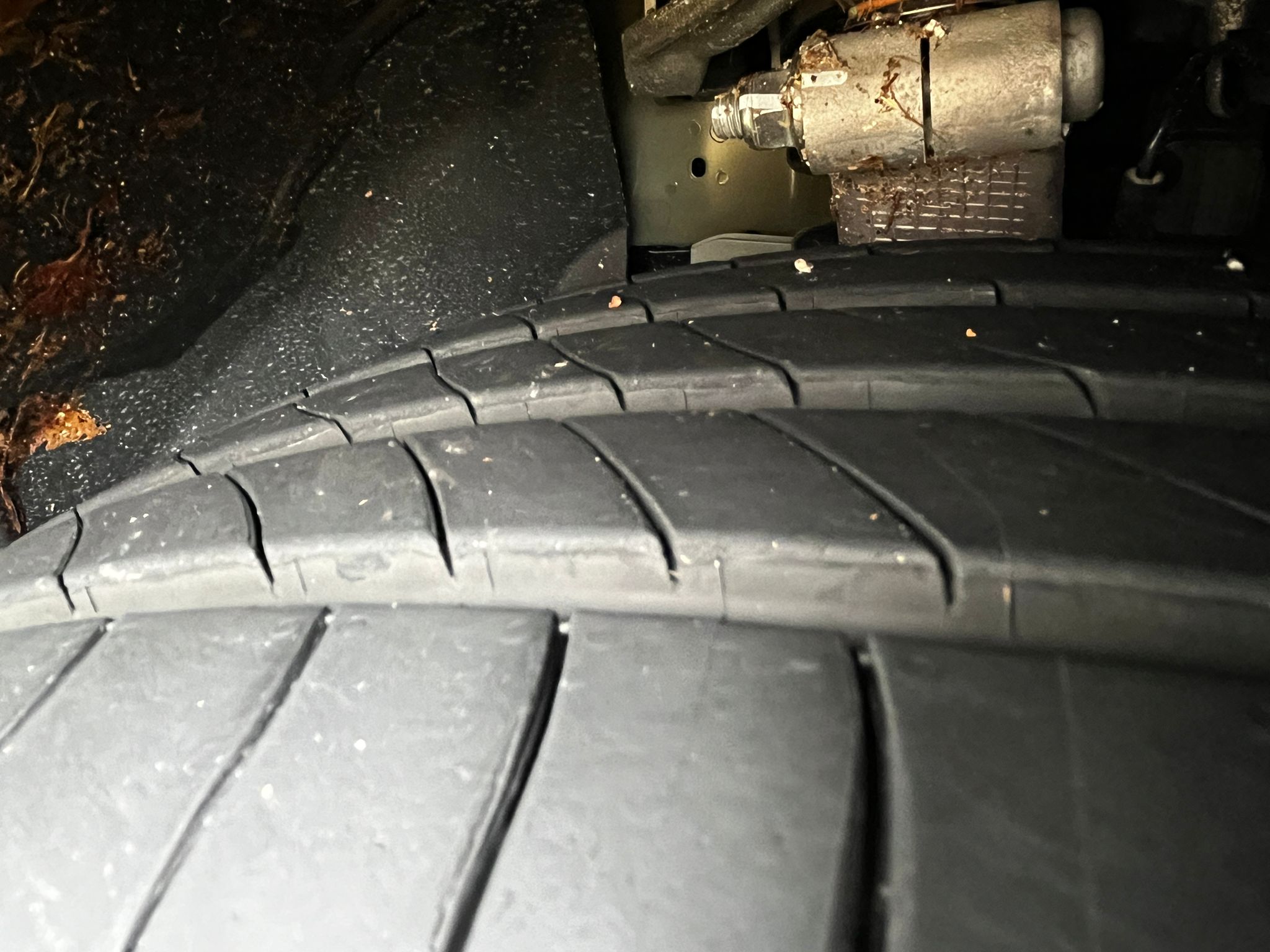

kann jemand von euch bestätigen, ob die neuen Sommerreifen die mit einem Highland daherkommen, tatsächlich solch kleine Profiltiefe haben? Im Bild haben die länglichen Einkerbungen eine Tiefe von 5mm, die kleinen Querschlitze natürlich viel geringer, ca. 2-3mm. Ich habe in Erinnerung dass Neureifen Profiltiefen von 7-8 mm bieten. Haben wir hier vielleicht ein schon benutztes Reifenset erhalten, oder ist das der Neuzustand?
Für Feedback danke ich sehr.
Das ist (leider) normal. Der Reifen ist gnadenlos auf Rollwiderstand optimiert und eine geringe Profiltiefe spielt da eine recht große Rolle. Natürlich auf Kosten der Sicherheit und Performance. Die Dinger sind so ziemlich die einzige Änderung des Facelifts, die mir wirklich nicht gefällt.
