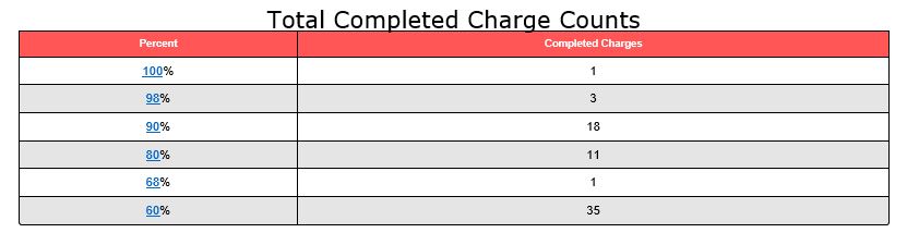

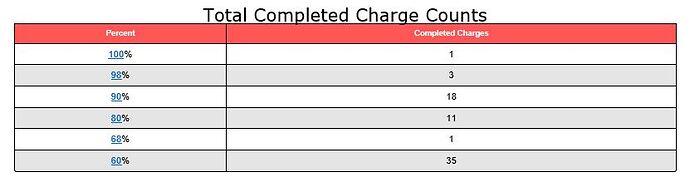

Ich lade jeden Tag in der Garage von ca. 50% auf 60% auf mit 3kW. Vielleicht alle 2 Wochen mal auf 90%. Einmal auf 100%:
Bis jetzt hat die Degradation noch nicht begonnen:

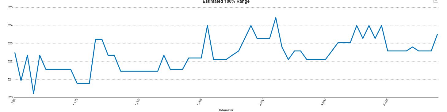

Beim P3D habe ich bereits ca. 2.5% Degradation nach 15tkm, TR von 488km. Der wird aber meistens von 20-30% auf 90% aufgeladen 2-3 Mal die Woche mit 11kW.
