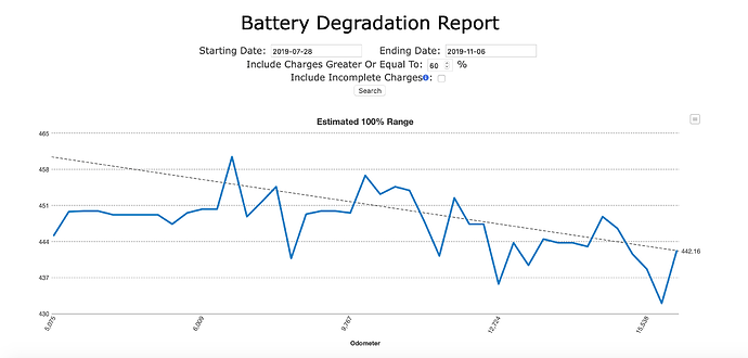

Kilometerstand 5075 → Angezeigte typische Reichweite bei 100% → 444 Kilometer
Kilometerstand 15538 → Angezeigte typische Reichweite bei 100% → 441 Kilometer
Reklamiert bei Tesla → Antwort: Alles OK, das sei Flottendurchschnitt
Inzwischen 3 schriftliche Aufforderungen via Anwalt zur Nachbesserung: Keine Reaktion seitens Tesla

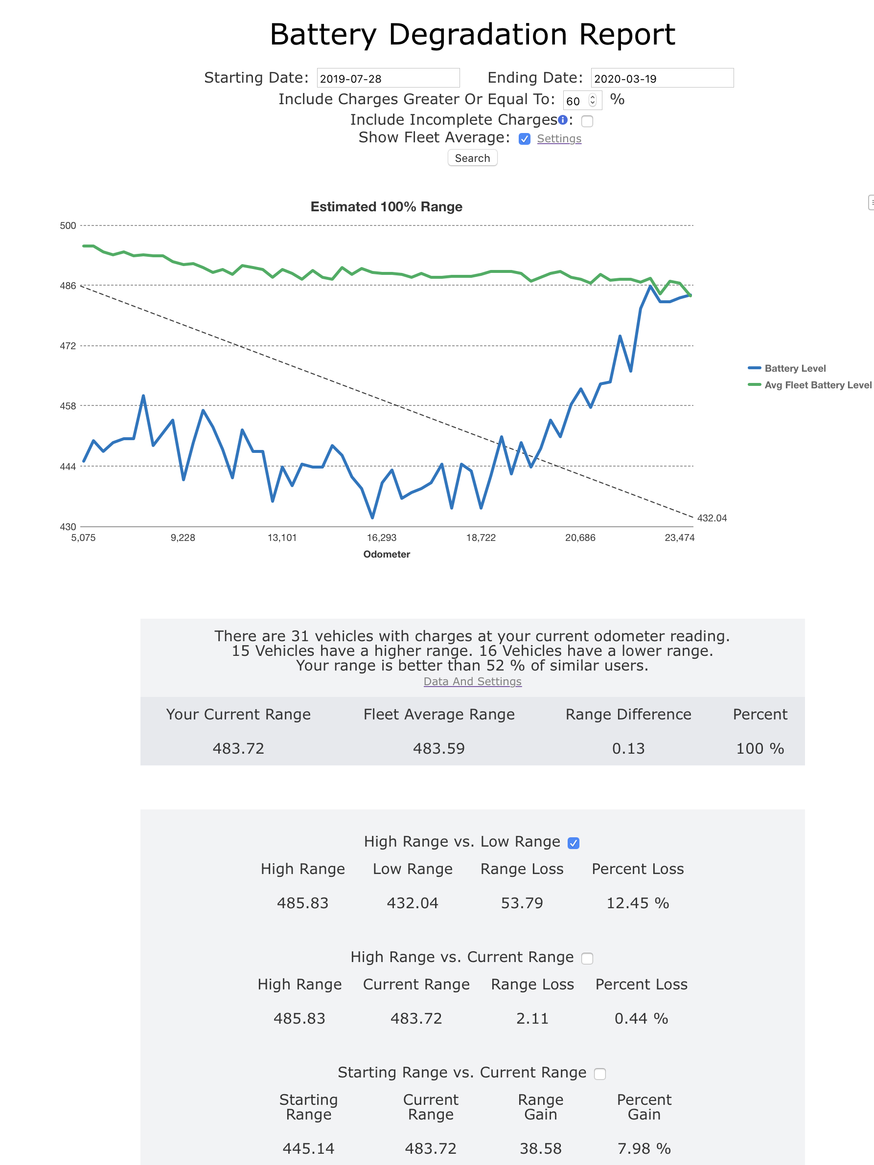

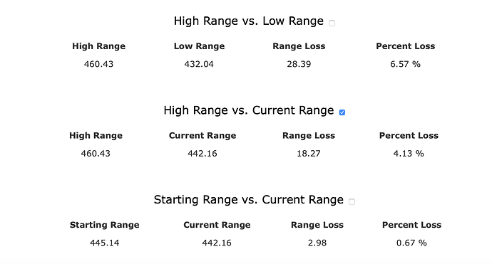

UPDATE 19.3.2020
Das ist jetzt die erstaunliche Entwicklung die die „angezeigte technische Reichweite“ nun ganz ohne zu tun von außen durchgemacht hat!
Ich werde das jetzt noch 1 Monat beobachten, dann die Batteriedaten auslesen und mit den davor gemachten Daten vergleichen.
Ich bin gespannt!
