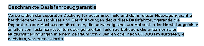

Also hier steht es ganz klar im Anhang, ist ein Herstellungsfehler, nach 50tkm aus meiner Sicht.
