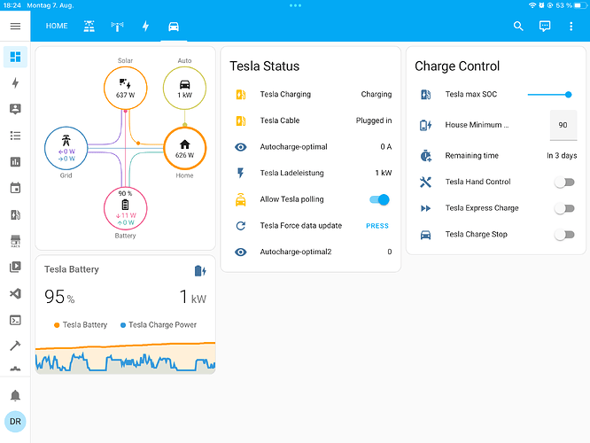

Ich hab’s mir mit Home Assistant so eingeteilt:
Unter 40% Hausakku: Überschuss insgesamt in die Hausbatterie.
40-90% Hausakku: 80% Überschuss gehen ins’s Auto, der Rest in den Hausakku
Ab 90% Hausakku: Dachüberschuss geht in’s Auto
So erreiche ich, dass am Ende des Tages der Hausakku voll und möglichst viel Energie in’s Auto gelangt sind. Das Auto muss nicht immer voll sein, beim Hausakku möchte ich mind. 90% Füllstand erreichen, um abends autark zu sein und z.B. für die Gartenbewässerung ab 4:30 Uhr genug über zu haben.
Geld floss dabei nur in den Pi, Home Assistant ist umsonst. Eine Alternative ist EVCC, da braucht man je nach Leistungsumfang einen Key, der monatlich 2,x Euro oder einmalig ca. 75 Euro kostet. EVCC würde aber nicht den Tesla, sondern die Wallbox steuern, was nicht so fein gestaffelt geht, insb. kann sie drei-phasig nur 4kW oder mehr laden. Per Home-Assistant kann man drei-phasig bis 0,7kW runter, was interessant ist um durch Wolkenbänke durchzuladen ohne jedesmal die Ladung zu stoppen. Häufiges Start/Stopp lässt die Schütze (Lastrelais) im Fahrzeug altern.

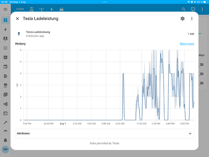

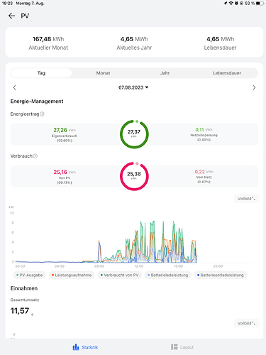

Hier mal ein paar Screenshots von einem durchwachsenen Tag, Auto kam auf knapp 100%, Hausakku am frühen Abend kurz auf 100%.
Vorteil der Softwarelösungen: Sie gehen generell mit allen PV- und Batteriesystemen die marktgängig sind und die man im Hausnetz abfragen kann. Bei mir Huawei, Solaredge ginge genauso. Bei der Tesla Powerwall bin ich nicht im Bilde wie kommunikativ die gegenüber Fremdlösungen ist, aber es gibt eine Menge andere gute Batteriesysteme. Ich würde mir offengestanden keines mehr mit NMC-Akkus holen, sondern konsequent LFP nehmen, gibt es von genug Anbietern. Was Tesla verbaut weiß ich nicht.

darf ich fragen, ob es ein Tesla „Phänomen“ ist, dass du per Home-Assistant drei-phasig bis 0,7kW runter kannst beim Laden?
Ich lese überall nur, dass bei drei-phasigem Laden und mind. 6A Ladestrom 4,1kW Ladestrom nötig sind.
Muss mich als Nicht-Tesla Fahrer outen, auch wenn ich ein E-Auto fahre. :wink: und immer auf der Suche bin, wie ich bei meiner Solar Edge Infrastruktur (WR + Akku + Wallbox) das PV-Überschussladen umsetzen kann.
Die Solaredge App als auch die Keba App (die SolarEdge Wallbox ist ja die eine Keba P30) können das nicht, nicht mal mit 4,1 kW. :frowning:
Ja das ist ganz Tesla spezifisch. Die Tesla Api erlaubt auch 1A 3phasig. Das geht aber nicht wenn die Typ2 Ladestation den Ladestrom regelt. Die beginnen erst bei 5/6A je Phase.
Nur die Tesla eigene API kann das über das Fahrzeug steuern
Vielen vielen Dank für die schnelle Antwort. Die Tesla api ist eine feine Sache.
Ja, das ist Tesla-spezifisch. Die Wallbox kann dem Auto einen maximalen Storm erlauben, das Protokoll dafür reicht leider nur um 6-32A zu signalisieren. Das Auto „darf“ aber weniger ziehen als die Wallbox freigibt. Und bei der Tesla-API kann man für Model 3/Y den Bereich 0-16A anweisen. Ja, auch 0A geht - der Lader bleibt dann aktiv und die Schütze geschlossen. Das hat den Charme, dass man bei Wolken auch mal zu Laden aufhören kann, ohne dass gleich die Schütze betätigt werden müssen. Bei Flaute bis 5 Minuten setze ich einfach den Strom auf 0A, erst wenn die 0A länger als 5 Minuten andauern sende ich den Befehl den Lader insgesamt abzuschalten, was dann noch mal ein bischen Strom spart.
Aber das ist wie gesagt nur mit Tesla möglich, weil man dabei herstellereigene Schnittstellen benutzt. Man kann die Befehle über die Tesla-Cloudserver (sog. Fleet-API) senden, oder per Bluetooth direkt an’s Auto.
Darf ich fragen wie Du das mit Bluetooth machst?
Den Weg habe ich im API Thread beschrieben, hier nur in Stichworten: Tesla hat ja Code veröffentlicht, die Kommandos unter Linux arbeiten wahlweise auch per BT. In Homeassistant schreibe ich Kommandos wie START, STOP, 0…16 in ein MQTT Topic. Auf einem Raspi in der Garage läuft ein kleines Script das MQTT abfragt und je nach Text dann die Teslatools mit dem richtigen Befehl aufruft. Gern mehr per PM. Ich hab’s eine Weile genutzt, bin aber zur Cloudapi zurück als Tesla schrieb dass ein kostenloser Plan für Privatnutzer kommt.
