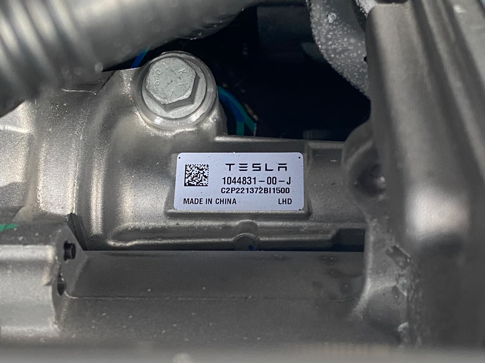

Ich habe bei dem bei uns betroffenen Y LR MiG mal die Abdeckung vom Frunk abgenommen.
Das Lenkgetriebe ist „Made in China“. Herstellerangabe konnte ich keine sehen.
