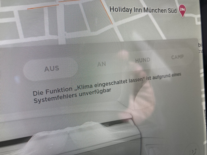

Bei meinem neuen M3 ist einen Tag nach Abholung (20.11.) die Heizung ausgefallen, Gebläse funktioniert noch aber nur mit kalter Luft. Reset (mit und ohne Bremse bringt nichts). Das Auto „schlafen“ lassen löst das Problem temporär, es tritt aber immer wieder auf. Leider konnte ich bisher noch keinen genauen Grund feststellen, manchmal fällt die Heizung während der Fahrt aus, manchmal steht sie gleich beim Losfahren schon nicht zur Verfügung. Im Stand wird diese holprig übersetzte Fehlermeldung angezeigt:

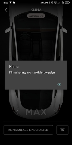

In der App steht dann:
